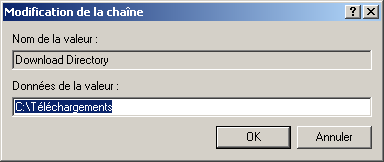

Cette valeur contient le chemin complet du dossier par défaut dans lequel seront téléchargés les fichiers (par exemple C:Documents and SettingsYannBureau).
Modifiez cette valeur par le dossier de votre choix (par exemple C:Téléchargements).
"Modification

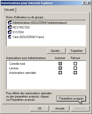

Aller ensuite dans Edition puis Autorisations…
"Changement
Cliquez sur le bouton Paramètres Avancés.

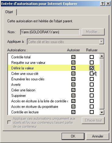

Double-cliquez sur votre nom d’utilisateur dans la liste (ou sélectionnez-le et cliquez sur le bouton Modifier).
Cocher ensuite la case Refuser correspondant à l’autorisation Définir la valeur.
"Modification
Cliquez sur le bouton OK puis sur le bouton Appliquer de fenêtre précédente. Un avertissement apparaît alors. Validez-le afin de confirmer votre action.
