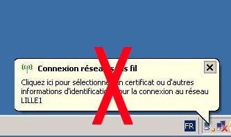

Tous les utilisateurs de Windows XP connaissent les infobules qui apparaissent trop souvent au dessus de la barre des tâches pour vous signaler différents évènements (Connexion établie, Disque dur plein…ect…). Cela devient très vite lassant, alors voilà comment s’en débarrasser !
La manière classique est la suivante :
Faire un clic droit sur le Panneau de configuration, sélectionnez Propriétés et choisissez l’onglet Avancé. Dans Performance, cliquez sur Paramètres et cocher ou décocher (selon vos paramètres) Faire disparaître ou apparaître les infobulles dans Effets visuels.
Malheureusement, cette méthode ne fait pas disparaître toutes les infobulles (qui sont coriaces, il faut l’avouer). Nous allons donc triturer dans la base de registre.
Ouvrez regedit (menu Démarrer, Exécuter… et taper regedit)
Allez dans
HKEY_CURRENT_USERSoftwareMicrosoftWindowsCurrentVersionExplorerAdvanced
Créer une clé DWORD nommée EnableBalloonTips et donnez lui la valeur 0 (la valeur 1 réactivera les infobulles).
Redémarrez Windows.
