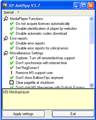

En premier lieu, il faut activer les paramètres avancés dans le menu Spécial.
– Les cases avec la coche verte représentent les actions déjà effectuées
– Les cases vides sont les options que vous pouvez activer librement
– Les cases avec le point d’exclamation vont s’appliquer d’elles même en appliquant les paramètres
– Les cases avec un sens interdit sont des options intouchables.
Globalement il est conseillé d’activer toutes les options sauf :
– activer l’arrêt rapide (qui change rien et peut faire planter Windows)
– désactiver les MAJ automatiques (c’est vous qui voyez)
– le planificateur de tâches peut vous être utile (si vous avez des taches programmés)
– l’option de purge du fichier d’échange est très bien mais ralentit l’extinction de votre pc d’une dizaine de secondes.
Pour avoir le logiciel en Français, le petit drapeau est en bas à droite.
Ici aussi il y a une description des options en bas de la fenêtre du logiciel, à vous de voir ce que vous voulez appliquer. On notera également la présence d’un bouton « Paramètres conseillés » qui va vous aider dans votre choix en cochant pour vous les meilleures options.
