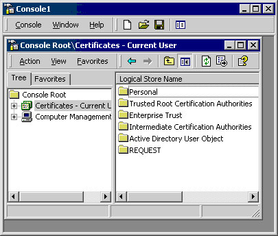

Nous allons tout d’abord charger la console MMC : pour cela tapez la commande mmc dans Démarrer/Exécuter… puis valider. La console MMC est alors ouverte.
Maintenant nous allons ajouter le composant Stratégie de groupe :
Aller dans Fichier, Ajouter/supprimer un composant logiciel enfichable…, cliquer sur le bouton Ajouter…. Choisissez le composant Stratégie de Groupe en bas de la liste puis valider en cliquant successivement sur Ajouter, Terminer, Fermer et OK.
La stratégie de l’ordinateur local est alors affichée sous la rubrique Racine de la console.
Le volet de gauche présente sous forme d’arborescences les stratégies disponibles : Configuration ordinateur et Configuration utilisateur. Chaque stratégie est divisée en sections (on retrouve globalement les mêmes pour la Configuration ordinateur et Configuration utilisateur).
Sur le volet de droite s’affichent les différents paramètres des stratégies pouvant être modifiées.
