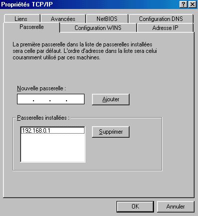

 – Passerelle (Gateway) :
Cliquez sur Nouvelle Passerelle, puis entrez l’adresse IP du PC esclave (normalement, 192.168.0.1, si votre réseau est correctement configuré), enfin cliquez sur Ajouter.

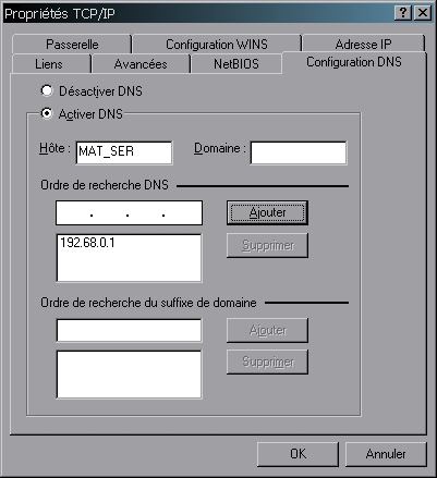

  – Configuration DNS :
Cliquez sur Activer DNS, puis entrez le nom de l’ordinateur esclave (par exemple MAT_SER), laissez la case “Domaine” vide et entrez l’adresse IP du PC esclave dans la case Ordre de recherche de DNS(toujours 192.168.0.1)
L’ordinateur esclave est maintenant configuré. La dernière partie de notre configuration réseau sera l’installation de Wingate. A suivre !
