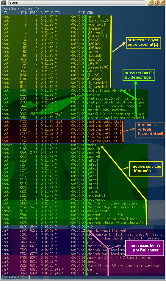

Le résultat de cette commande nous donne une série de lignes (incompréhensibles quand on débute sous Linux :P).

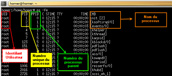

Pas de panique, ce n’est pas le gestionnaire des taches de Windows,Linux n’a rien à cacher à ses utilisateurs, il donne simplement les processus lancés à l’instant où vous lancez la commande. Quelques explications en image :
Commande ps -fe
Commande “ps -fe”
UID : Numéro d’utilisateur (User IDentification) ayant lancé le processus
PID : Numéro unique du processus (Process IDentification)
PPID : Numéro du processus parent (Parent Process IDentification)
C : cpu utilization , pourcentage de CPU utilisé
STIME : correspond à l’heure de lancement du processus
TTY : correspond au nom du terminal
TIME : correspond à la durée de traitement du processus
CMD : correspond à la ligne de commande ayant généré le processus
Avec cette commande, la liste peut être très longue. Comme vous pouvez le constater sur l’image ci-dessous, les différents processus sont classés en zones qui nous permettrons par la suite de l’article, de voir et d’optimiser certains d’entre eux.
Liste des processus linux

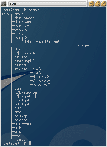

Afin de connaître le processus parent d’un autre processus, on utilise la commande pstree.
La commande pstree permet d’afficher les processus sous forme d’arborescence : pratique pour voir la hiérarchie entre les divers processus.
Commande pstree
Commande “pstree”

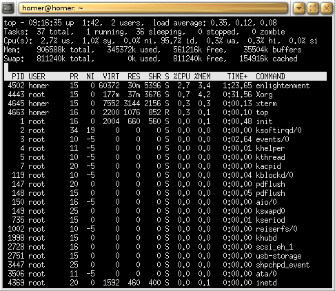

La commande top
La commande top permet d’afficher des informations en continu sur l’activité du système (quantité de RAM et pourcentage de CPU utilisés par les processus). Pour quitter la commande top, il suffit de taper la lettre q.
Commande top
Commande “top”
L’intérêt de cette commande réside dans le fait que vous pouvez observer en temps réel les processus les plus gourmands et ainsi trouver des solutions pour optimiser le système.

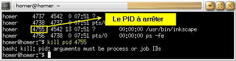

La commande KILL
Pour arrêter un processus, on peut lui envoyer différents signaux (pour en savoir plus sur les signaux) :
kill PID : met fin normalement à la tâche
kill -9 PID : action si nécessaire encore plus radicale !
Commande kill
Commande “kill”
