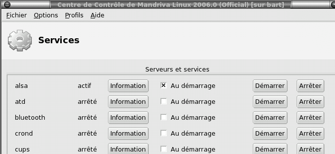

Drakconf pour une Mandriva par exemple :
Pour accéder à cet outil : Menu démarrer -> exécuter -> tapez : drakconf ; indiquez ensuite votre mot de passe root -> onglet Système –> choisissez dans la fenêtre de droite –> Activer ou désactiver les services.
Drakconf
Drakconf
Cet outil, très facile d’utilisation, vous permet de gérer vos services, de les lancer au démarrage du système, de les arrêter, etc. (un vrai clickodrome).

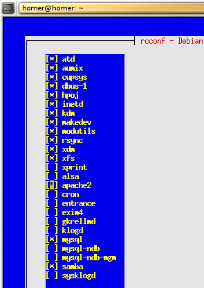

rcconf pour Debian par exemple :
rcconf
rcconf
Cet outil beaucoup, plus rudimentaire que drakconf, permet de gérer les services qui se lancent au démarrage du système, et c’est tout ! Pour le reste, il faudra le faire en passant par la console 😉
S’il n’est pas présent sur votre système, tapez la commande suivante : apt-get install rcconf
Ensuite, ouvrez une console puis tapez simplement rcconf en root.

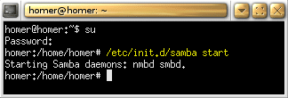

En ligne de commande dans une console :
On va tout simplement aller démarrer le service à partir de l’endroit où il se trouve :
Sous Mandriva, ces scripts se retrouvent dans les répertoires /etc/rc.d/rc[0-6].d
Sous Debian, ces scripts se retrouvent dans les répertoires /etc/rc[0-6].d
Ce sont des raccourcis de /etc/init.d ou /etc/rc.d/init.d, ce qui nous donne :
Démarrer un service
$ su
password :
# /etc/init.d/le_nom_du_service start
ou pour Mandriva : # /etc/rc.d/init.d/le_nom_du_service start
Démarrer un service
Démarrer un service
Arrêter un service
$ su
password :
# /etc/init.d/le_nom_du_service stop
ou pour Mandriva : # /etc/rc.d/init.d/le_nom_du_service stop
Arrêter un service
Arrêter un service
