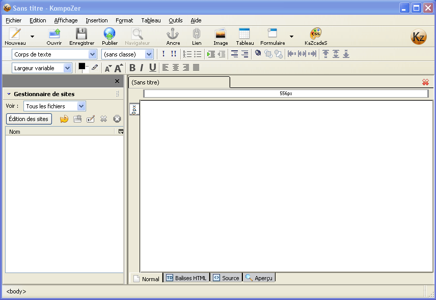

KompoZer, notre alternative à Dreamweaver, a trois objectifs : proposer un logiciel WYSIWYG gratuit, facile à prendre en main et surtout respectueux des standards d’accessibilité.
KompoZer se base sur l’éditeur NVU, lui-même crée à partir du module d’édition inclut dans la suite Mozilla.
KompoZer : un clone de Dreamweaver
Vous pouvez désormais jouer les web designers et agrémenter vos projets de photos, de tableau, de formulaires ou de boutons de navigation. KompoZer propose quatre modes d’édition:
Normal: l’interface graphique ou vous rajouterez les composants de votre page depuis la barre de menu.
Balises HTML: pour repérer rapidement les composants de votre page.
Code: pour éditer directement le code de la page, rajouter vos propriétés CSS, créer vos balises…
Aperçu: ce mode de vue permet de voir votre page comme si elle était déjà mise en ligne.
Par défaut, KompoZer respecte les standards du W3C et génère des pages validées HTML 4.01. Dans cette optique, KompoZer utilise aussi automatiquement des balises CSS et  ne prend pas en charge les balises HTML désuètes telles que <font-color>.
Cependant, contrairement à Dreamweaver, KompoZer n’est pas compatible avec les langages Internet dits dynamiques tels que PHP, ASP, Ruby ou encore JSP. De la même manière, il n’est pas non plus possible d’utiliser KompoZer pour se connecter à une base de données SQL.
KompoZer reste néanmoins une bonne alternative pour un usage standard ou pour se familiariser avec le développement de pages web.
