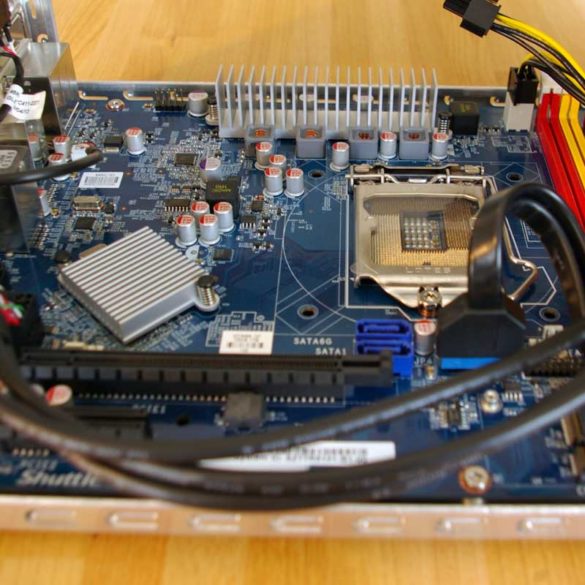

Non content de proposer un socket LGA1155, le Shuttle XPC SZ77R5 intègre un port PCI-Express-3.0 (X16-PCI-E) permettant d’accueillir une carte graphique Dual-Slot haut de gamme telle qu’une AMD Radeon HD 7970 ou encore une NVIDIA GeForce GTX 680. Les joueurs apprécieront.
La carte mère, quant à elle, peut gérer jusqu’à 32 Go de mémoire vive DDR3. A noter qu’un slot PCIe x4 ainsi que deux slots Mini-PCIe pour carte WiFi ou SSD mSATA sont également présents.

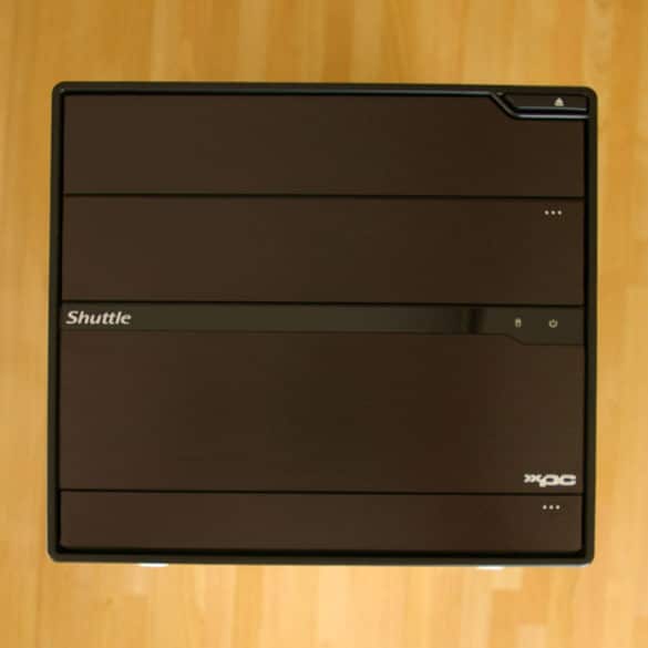

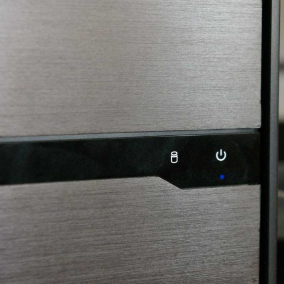

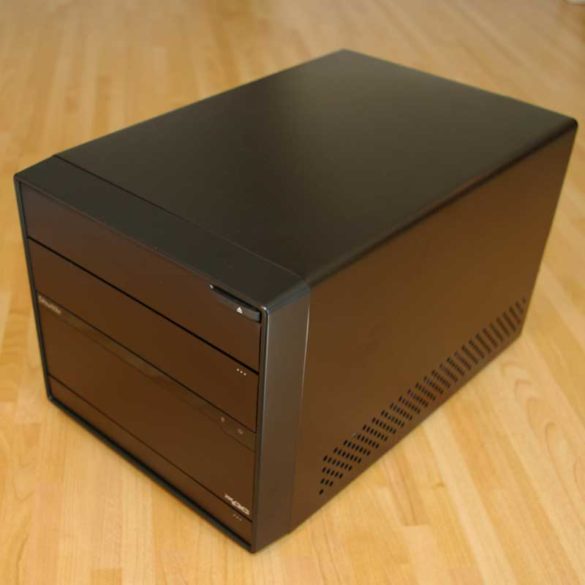

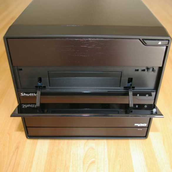

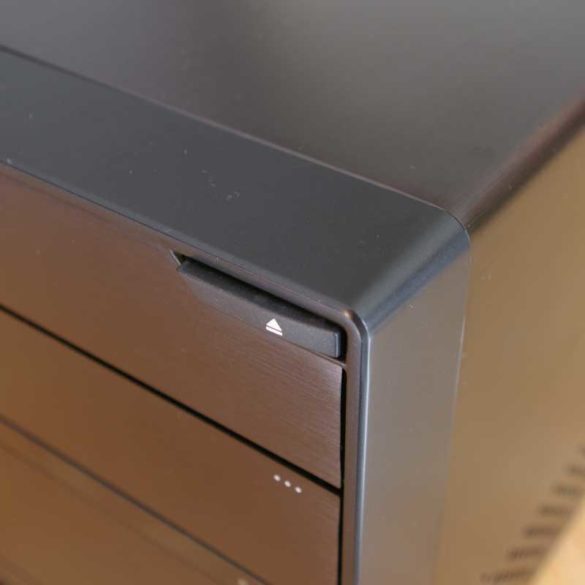

Le boitier du Shuttle SZ77R5, tout en alu brossé noir, est du meilleur effet. Reprenant le design des mini boîtiers R5 de la marque, le barebone est élégant.

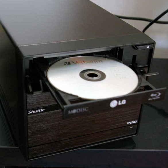

- un graveur Blu-ray interne SATA BH10LS38 de marque LG

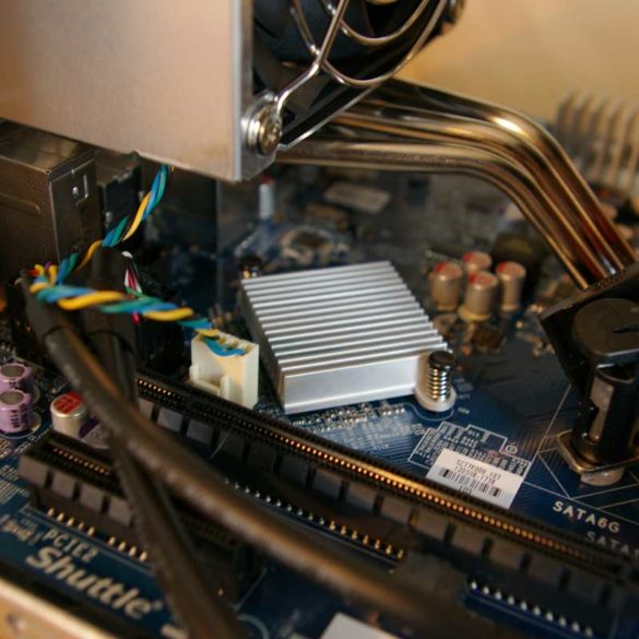

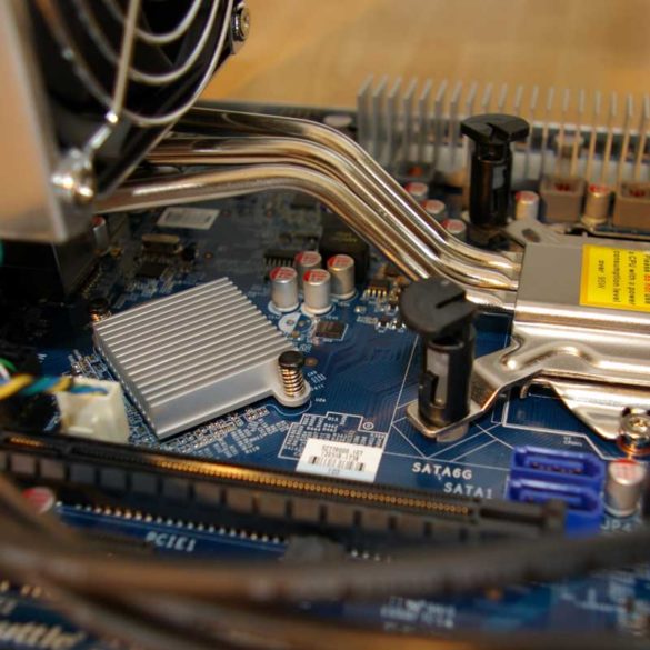

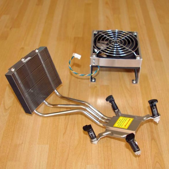

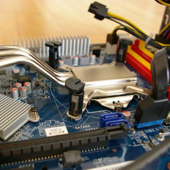

Installons ensuite notre processeur. Pour cela, il suffit de dévisser les 4 vis à l’arrière du châssis ainsi que les vis du système de refroidissement ICE (pour Integrated Cooling Engine).
Vis arrière du module de refroidissement ICE
Vis de fixation du module ICE
Après avoir débranché le connecteur du ventilateur, on peut alors enlever le module ICE et installer notre processeur Intel Core i7.

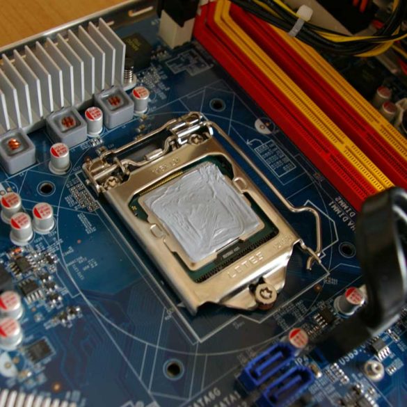

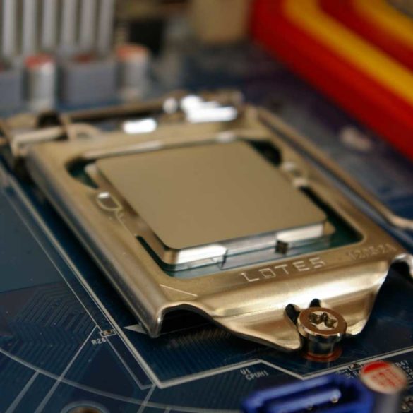

La mise en place du CPU se fait comme pour tout socket LGA 1155 de 3ème génération (pour Core i3, i5 ou i7) : il suffit de désamorcer le levier du socket et de le relever.
Levier d’ouverture du socket LGA1155
Le socket ouvert, on peut alors installer notre processeur.
Le socket 1155 est ouvert
Mise en place du CPU dans le socket 1155
Après avoir refermé le capot, ne pas oublier d’appliquer la pâte thermique de façon uniforme à la surface de processeur.
Application de la pâte thermique à la surface du CPU
Ensuite, il suffit de remettre en place le module de refroidissement ICE.
Remise en place du module ICE

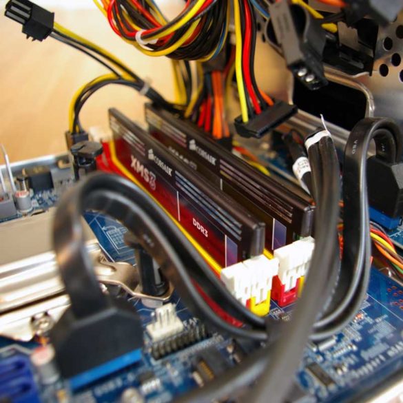

La mise en place de barrettes de mémoire est on ne peut plus simple. Une fois les loquets latéraux débloqués, il suffit d’insérer les barrettes de RAM. Comme pour tout module DDR3, les détrompeurs empêchent toute erreur d’installation.
Installation de la RAM DDR3
Dans le cas d’une utilisation du mode canaux-double afin que les modules puissent transmettre et recevoir des données de façon simultanée – et donc améliorer les performances -, il convient de respecter un schéma d’insertion. Ainsi, dans notre cas où nous avons eu recours à deux barrettes de 4Go chacune, nous avons utilisé les deux embases jaunes.
Une fois l’insertion effectuée, il suffit simplement de refermer les loquets afin que les modules mémoire soient fermement maintenus.

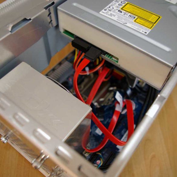

Une fois nos périphériques en place dans le rack, ce dernier reprend sa place initiale dans le châssis du barebone.
Le rack prend place dans le châssis du Shuttle SZ77R5

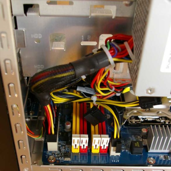

Il suffit ensuite de connecter les câbles Serial ATA et les câbles d’alimentation à nos deux périphériques.
Connexion des câbles Serial ATA et d’alimentation
