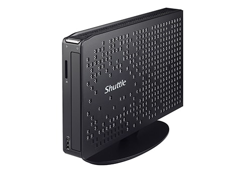

L’extérieur du XS35GS V3L
Comme l’emballage le laissait présager, nous sommes face à un appareil de dimensions réduites : 162(H) x 38,5(L) x 252(P) mm et un poids de 2,1 kg avec son pied de fixation lesté (avec du métal) pour maintenir un bon équilibre de l’appareil, sans risque de basculer accidentellement.
Hormis le pied, l’ensemble de l’appareil est en plastique noir perforé de très nombreuses aérations sur l’ensemble de ses faces afin de faciliter la dissipation thermique tout en conservant néanmoins une bonne rigidité du boîtier et une esthétique agréable. En effet, le plastique est de bonne qualité et une grille métallique y est également accolée pour accentuer cette rigidité et compléter la dissipation thermique.
La façade comporte une ouverture permettant d’accueillir un lecteur optique au format SLIM (CD-ROM, DVD-ROM, Blu-ray), un lecteur de carte mémoire SD, SDHC, SDXC et un port USB2.
Le bouton d’allumage est astucieusement et discrètement positionné sur l’angle supérieur du boîtier et comporte une diode d’activité du disque dur.

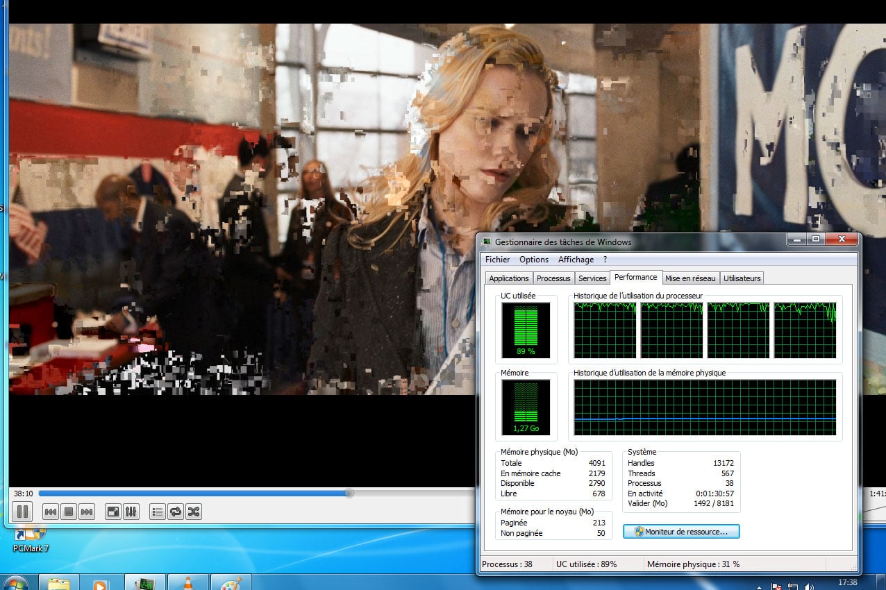

L’interrogation par le réseau, à l’aide de VLC Player entre autres, des médias stockés (vidéos, musiques, photos) sur nos NAS Qnap, Synology ou Thecus, s’est toujours passée sans encombre avec une très bonne réactivité, sauf dans le cas de certaines vidéos encodées en 1080p où les ressources du XS35GS V3L montrent leurs limites.
Lecture mkv 1080p
Avec un encodage en mkv 1080p, le barebone est à la peine…
En effet, comme l’atteste la copie d’écran ci-dessus, nous avons une pixellisation non négligeable et des coupures sons et images par intermittence, notamment dans les scènes d’actions. Il faut dire que ce genre de média est particulièrement exigeant pour le processeur et la carte graphique. En revanche, les encodages avec des résolutions inférieures passent très bien, la lecture ne souffrant d’aucun défaut.
Nous avions déjà obtenu ce genre de désagréments avec la diffusion de ce type de vidéos en 1080p dans un précédent test avec le NAS N4800 de Thecus doté d’un Atom D2700, alors que ces vidéos sont impeccablement diffusées par des configurations plus musclées. Il semble donc que ce soit plutôt les processeurs Atom qui sont encore un peu « justes » en puissance pour être en mesure de diffuser ces médias dans de telles résolutions HD.

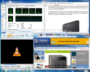

Applications simultannées
De nombreuses applications simultanément…
Enfin, les 4Go de RAM permettent un travail sur plusieurs applications simultanément sans que cela ne pose de problème à l’appareil. Ce barebone offre donc un bon confort d’utilisation pour les tâches quotidiennes.
