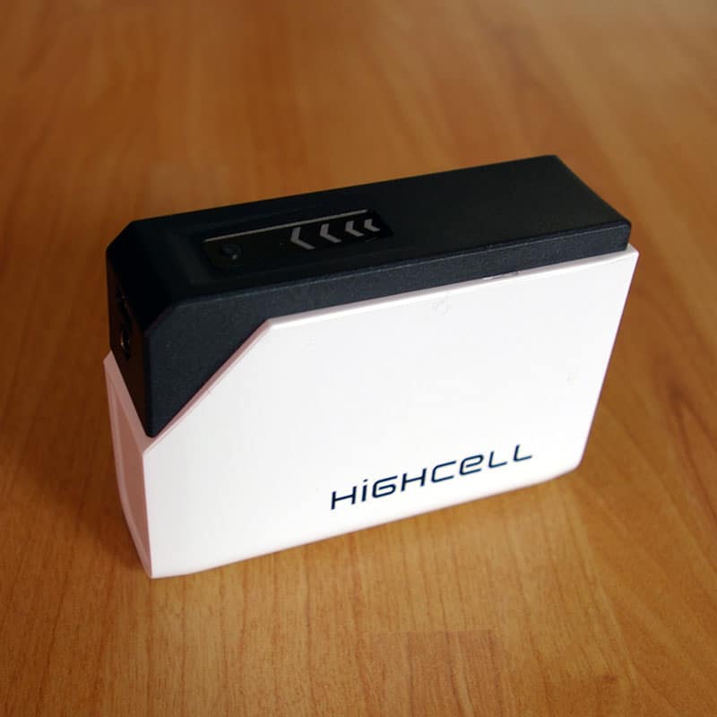

Cette batterie externe propose des dimensions réduites (78mm x 56mm x 26mm) pour un poids de 124g (128g selon notre balance) et pourra facilement se faire oublier dans une poche ou au fond d’un sac. Le Power Bank est constitué d’une batterie Lithium-ion 18650 dans une coque plastique de couleurs blanche (brillant) et noire (mat). Sa capacité est de 5200mAh et la tension délivrée est de 5V / 1000mAh. La fiche constructeur prévoit un nombre de cycles de charge supérieur ou égal à 500.

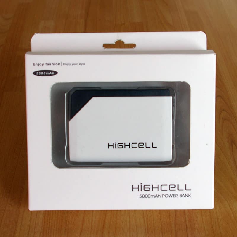

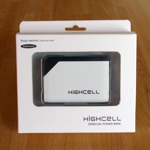

A noter que la capacité indiquée sur le Power Bank est de 5000mAh. Après avoir interrogé HighCell sur le sujet, il s’avère que la capacité de la batterie est bien de 5200mAh mais il est mentionné uniquement 5000mAh sur le produit et l’emballage afin d’être sûr que le Power Bank dépassera toujours cette capacité.

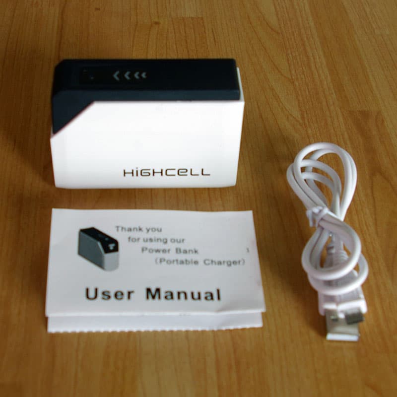

Le Power Bank PBM-06 est livré dans une petite boîte en carton blanc où une fenêtre transparente laisse apparaître la batterie d’appoint. Outre le Power Bank PBM-06 en lui-même, le déballage du produit permet de découvrir la présence d’un câble USB / micro USB ainsi que d’un manuel d’utilisation extrêmement succinct (en anglais).

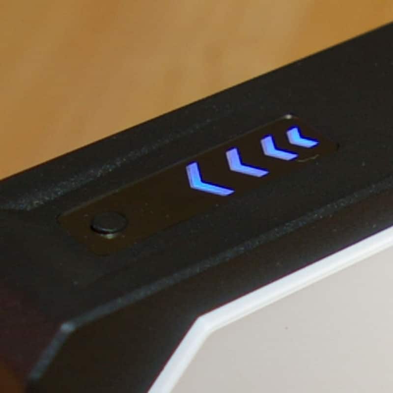

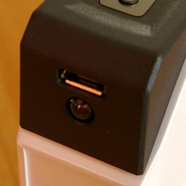

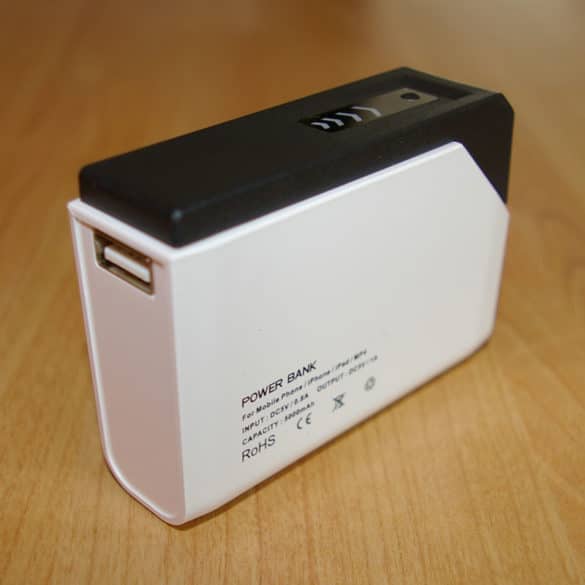

Sur le dessus de l’appareil, on trouve une signalétique lumineuse indiquant l’état de charge de la batterie. Sous ce témoin de charge se trouve un petit bouton poussoir permettant d’afficher la charge du Power Bank ou d’activer l’éclairage d’une petite LED située sur la face avant de la batterie. Au dessus de cette LED, on trouve la prise micro-USB permettant la recharge de la batterie d’appoint.
Témoins de charge

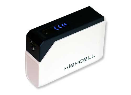

L’état de la charge batterie est indiqué par 4 LED
Prise micro-USB du Power Bank
Prise micro USB permettant la recharge du Power Bank

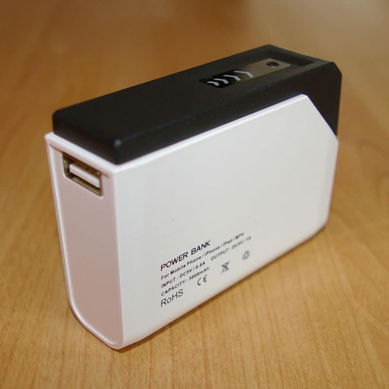

Enfin, sur la tranche arrière du boitier, on trouve la prise USB sur laquelle viendra se connecter le câble de recharge de votre appareil mobile.

Lors de la recharge de la batterie, les quatre témoins lumineux indiquent la progression de la charge de la façon suivante :
  • première diode clignotante : charge comprise entre 20 et 39%
  • première diode fixe, seconde clignotante : charge comprise entre 40 et 59%
  • deux premières diodes fixes, troisième clignotante : charge comprise entre 60 et 79%
  • trois premières diodes fixes, quatrième clignotante : charge comprise entre 80 et 99%
  • les quatre diodes fixes : pleine charge
Une fois la charge terminée, le Power Bank PBM-06 est prêt à être utilisé en toutes circonstances. A tout moment, il est possible de connaître l’état de charge de la batterie d’une simple pression sur bouton situé sur le dessus. L’affichage des LED indiquera alors le pourcentage de charge en utilisant des intervalles similaires à ce que nous avions vu lors de la charge du Power Bank.

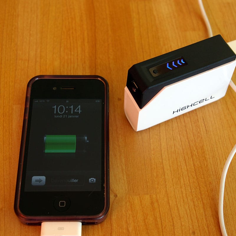

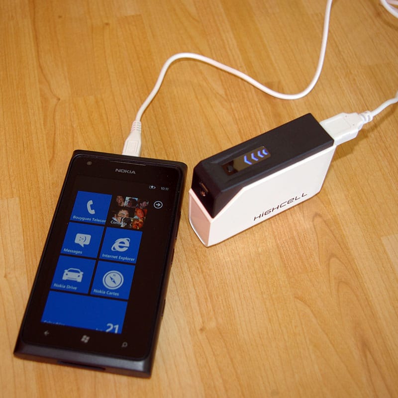

Pour procéder à la recharge d’un appareil mobile, il suffit de retourner le câble afin de connecter la fiche USB à l’arrière de la batterie et l’extrémité micro USB à votre appareil. Si ce dernier ne possède pas de port au format micro-USB (comme un iPhone par exemple), il sera alors nécessaire d’utiliser le câble USB de votre téléphone.

Lors de nos tests, la batterie de secours nous a permis la recharge complète de deux appareils à la suite, en l’occurrence un Lumia 900 et un iPhone. Nous avons également testé la recharge avec un iPad 2 mais ce dernier, qui nécessite un temps de charge très long, n’a pu être chargé qu’à 68% seulement (ce qui est déjà honorable).
