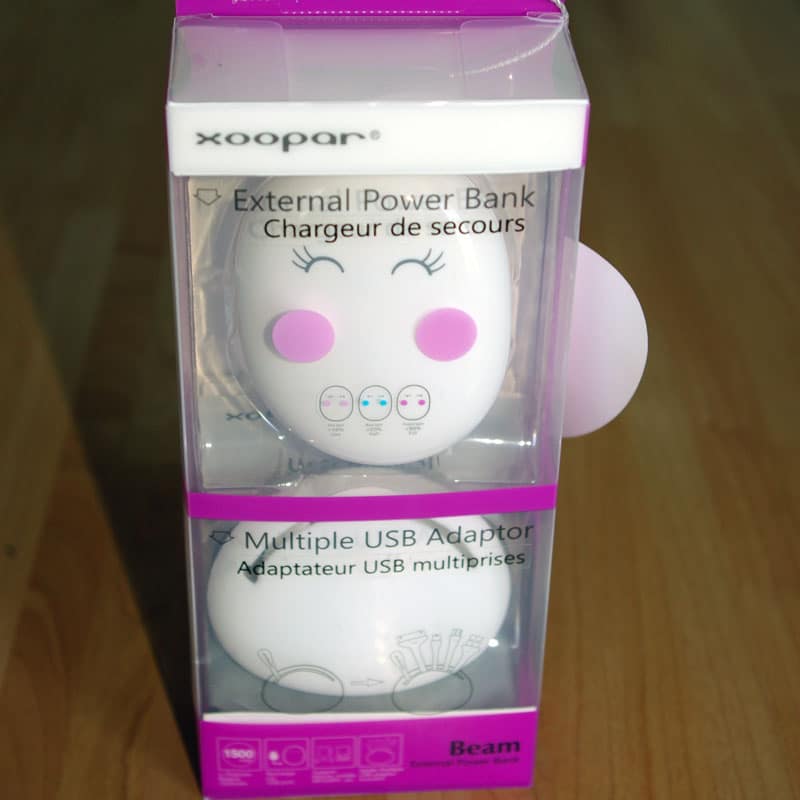

Xoopar Design a pensé aux utilisateurs nomades en proposant un chargeur de secours pour le moins ingénieux : le Beam. Sous ce joli petit nom se cache un objet tout en rondeur qui permet de recharger à tout moment votre iPhone, BlackBerry ou encore votre lecteur MP3. Si l’aspect extérieur du Beam semble très réussi, voyons ensemble si son utilisation rempli correctement son rôle principal : la recharge de votre périphérique mobile.
Le Beam : un chargeur au design réussi

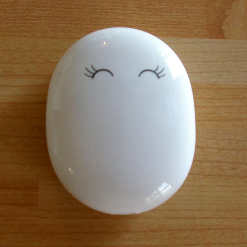

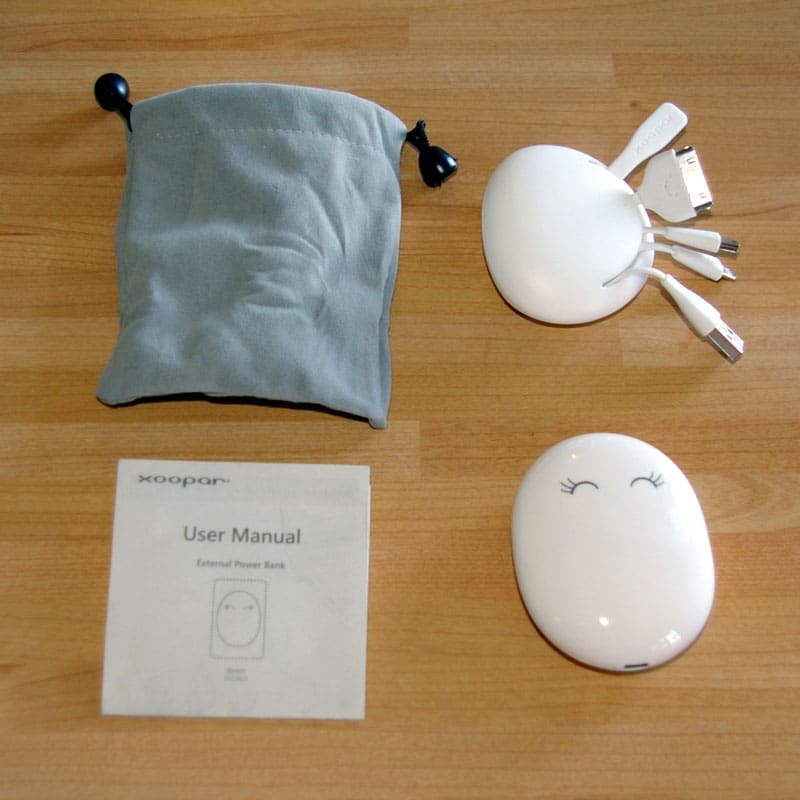

Le Beam est constitué par la batterie en elle-même ainsi que par son adaptateur “multiprise”. La batterie, pour sa part, propose une forme arrondie tenant agréablement dans la paume d’une main. A noter la présence de deux yeux fermés imprimés sur la face avant afin d’évoquer un visage. Impression renforcée par l’éclairage de deux led internes au niveau de ce qui semble correspondre aux pommettes de notre visage (même si  le constructeur indique pour sa part qu’il s’agit des yeux… Bref, ces considérations anatomiques n’ont que peu d’importance !).

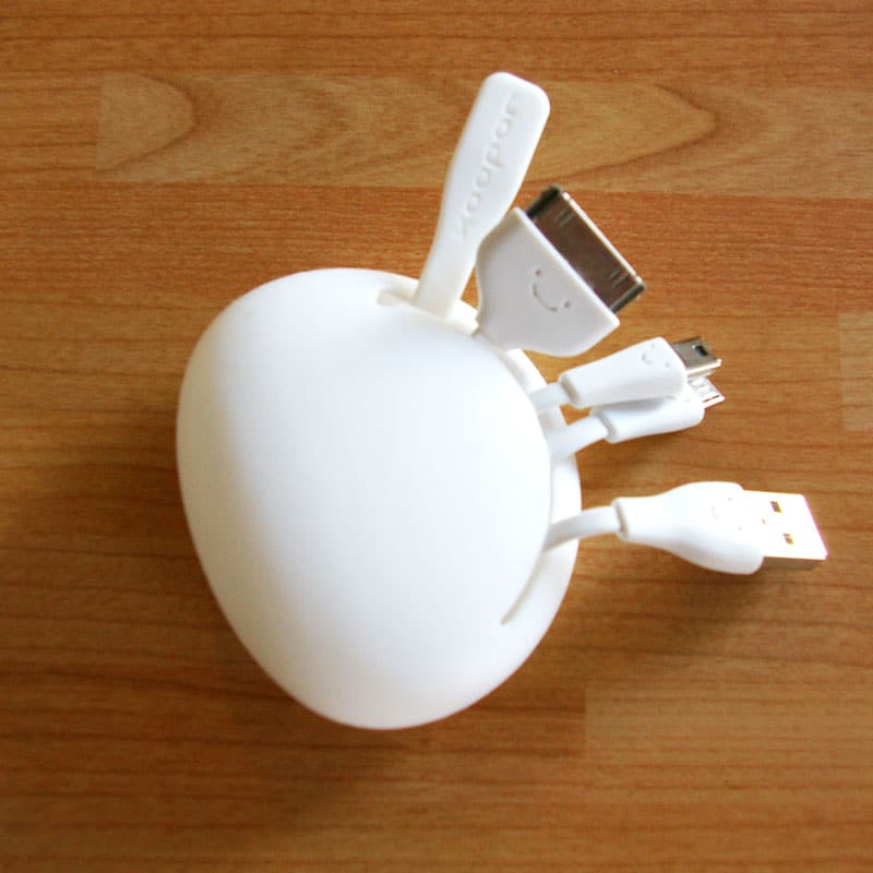

D’un autre côté, nous avons le  “Spider” qui est tout simplement l’adaptateur multiprise qui nous permettra d’une part de recharger la batterie mais aussi de recharger par la suite nos appareils mobiles. Si le Beam est constitué de matière plastique dure et lisse, le Spider est composé de caoutchouc mou et doux au touché qui referme les différentes connectiques.
Enfin, notons également que le Beam est fourni avec un petit sac en tissu permettant de faciliter le transport du chargeur et de son adaptateur. Mais intéressons-nous maintenant aux caractéristiques intrinsèques du Beam.

Les couleurs des led ne sont pas simplement là pour conférer un design élégant au chargeur puisqu’elles indiquent l’état de la charge de la batterie. Ainsi, le rouge clignotant indiquera une faible charge (moins de 10%), le bleu clignotant indiquant pour sa part une charge supérieure à la moitié et enfin le violet clignotant indiquant une charge supérieure à 90%. Quant à la pleine charge, celle-ci sera indiqué par le violet fixe.
Côté encombrement, le Beam propose des dimensions réduites (75 x 60 x 27 mn) pour un poids de 60 g.
La batterie en elle-même est composé d’un accumulateur Lithium-Polymère de 1500 mA. La recharge complète de la batterie s’effectue en 3 heures 30 environs.
Le Spider est un adaptateur multiprise composé des connectiques suivantes :
  • USB
  • Mini USB (5 Pin)
  • Micro USB
  • iPhone (30 Pin)

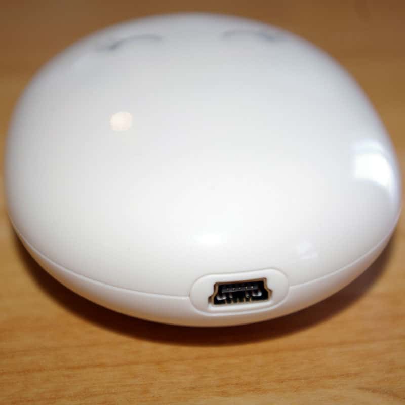

Si le Beam présente de grandes qualités, force est de constater qu’il présente tout de même quelques petits défauts… ou du moins quelques petits manques. En effet, si la connectique de l’adaptateur semble relativement complète, il faut savoir que la prise mini USB est utilisée pour connecter la batterie à l’appareil à recharger. Ainsi, il devient impossible de recharger un appareil utilisant cette connectique ! Il aurait pour cela fallu que l’adaptateur intègre deux prises mini USB : l’une à connecter au chargeur et la seconde à l’appareil à recharger…
Mini USB
Connecteur mini USB du Beam
Il reste donc que deux types de connectiques pouvant être utilisées : la prise iPhone et la prise micro USB (nous ne comptons pas la prise USB étant donné que quasiment aucun appareil mobile n’utilise ce format pour la recharge).
Ainsi, sur les 4 formats de connectiques que propose l’adaptateur, seule la prise iPhone et micro USB seront exploitable pour recharger un appareil. Il faut donc veiller à ce que votre matériel soit bien compatible avec ces deux formats. A noter que l’utilisation seule de ces deux connectiques est d’ailleurs parfaitement indiquée par le constructeur sur l’emballage de son produit, il n’y a donc pas de « tromperie » sur la marchandise.
Edition du 5/07/2011 à 20h52 : la version du chargeur Beam que nous avons testé étant une pré-commande, Xoopar vient de nous signaler que les versions définitives sont livrés avec un adaptateur mini USB / USB. Ainsi, il devient tout à fait possible de charger un appareil en mini USB en branchant cet adaptateur à la prise USB du spider. Ce petit défaut constaté dans notre test n’est donc plus d’actualité !

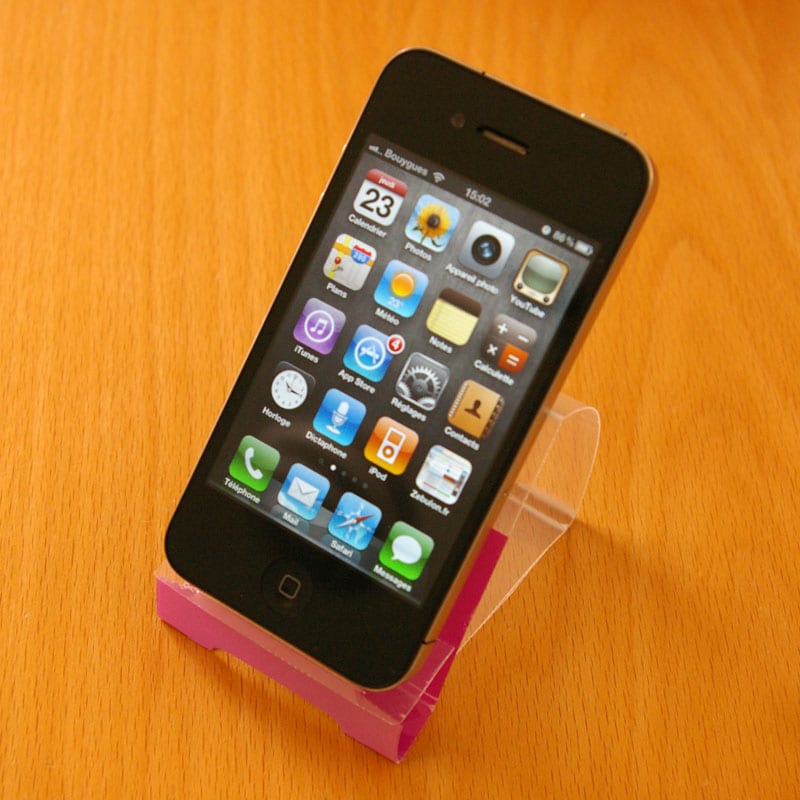

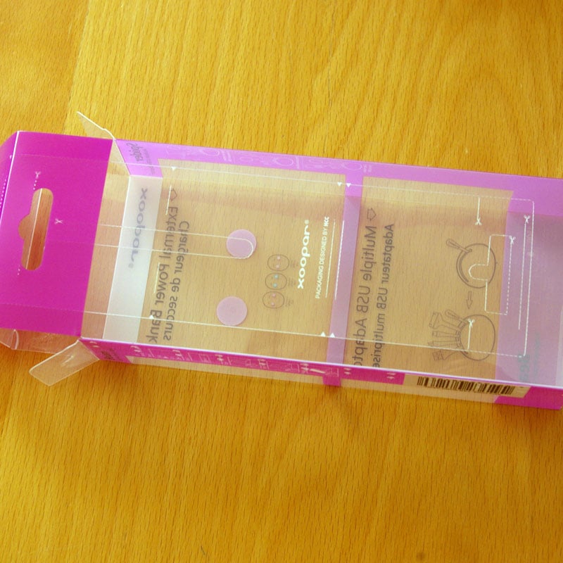

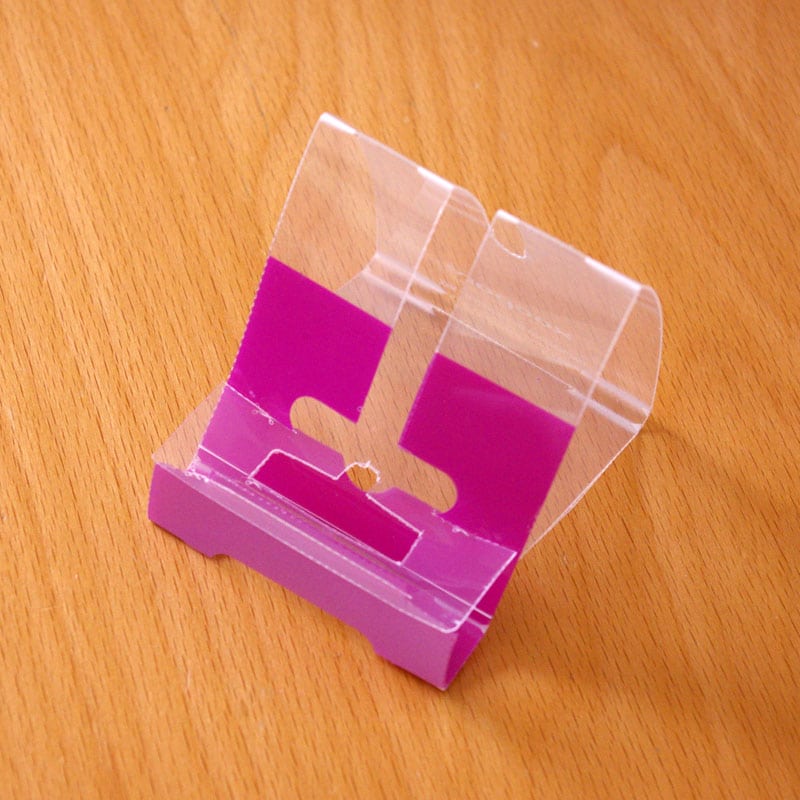

Bonus : emballage transformable en station d’accueil !
Avant de conclure, nous ne pouvons passer sous silence ce qui est un simple détail, certes, mais que nous avons trouvé très amusant ! La boite du Beam comporte un tracé prédécoupé permettant de fabriquer une station d’accueil pour téléphone. Ainsi, avec quelques pliages et découpages à l’aide d’une paire de ciseaux et d’un cutter, nous avons monté un véritable petit dock pour iPhone. Certes, il n’est pas très solide ni très élégant et cela ne constitue qu’un simple gadget…mais l’idée est suffisamment sympathique pour être signalée ici 😉
