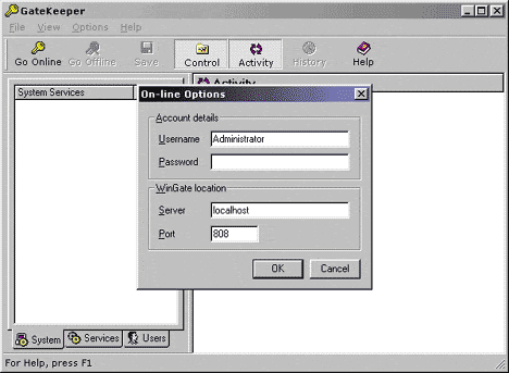

La première fenêtre présente deux options :
 – Account details : L’application vous demande d’entrer un mot de passe. Inscrivez-le puis confirmez le. Je vous conseille de laisser Administrator dans “Username” car il sera ainsi plus simple de vous reconnaître sur le réseau. Pas besoin donc de changer le “login”
– WinGate location : le port sera lequel wingate va travailler. Laissez le port 808, qui est le port par défaut de Wingate. Egalement, “localhost” correspond à votre IP, soit “127.0.0.1”. Ne changez pas cette IP (si par exemple vous comptiez mettre l’IP attribuée à votre carte réseau, comme 192.168.0.1)
Cliquez donc sur “OK“. Une fenêtre de ce type apparaît alors :

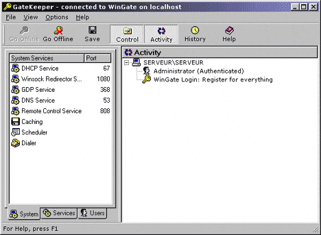

Connexion avec GateKeeper
A droite, dans la colonne “Activity“, apparait les activités sur votre réseau. Vous pourrez ici, à l’avenir, savoir qui sur votre réseau utilise votre proxy.
A gauche, dans la colonne “System Services“, apparaît la configuration par défaut de votre serveur. Concrètement, “System Services” propose de configurer de nombreuses options relatives à votre système.
Egalement, trois boutons apparaissent : SystemServices et Users.
