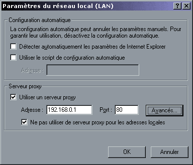

Configuration d’Internet Explorer Pour configurer Internet Explorer sur votre (vos) PC client(s), allez simplement dans le Poste de Travail, puis cliquez sur “Panneau de Configuration“, puis “Options Internet“, puis “Connexion“, “Paramètres LAN“. Cette fenêtre doit alors se lancer :

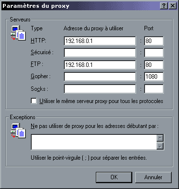

Cliquez sur “Utiliser un serveur Proxy” et définissez l’adresse en fonction de votre réseau local (logiquement, 192.168.0.1. Le port utilisé est le port 80). Cochez la case “Ne pas utiliser de serveur proxy pour les adresses locales“, puis cliquez sur “Avancées” et configurez la fenêtre comme il suit :
N’inscrivez rien dans “Sécurisé” et “Socks“, et juste le port 1080 dans “Gopher“. Cliquez sur “OK“, validez les autres fenêtres ! Lancez Internet Explorer … Vous êtes connecté !

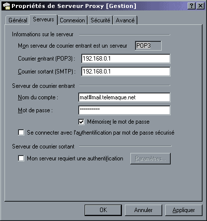

Outlook Express est assez compliquée lorsque qu’on utilise un serveur proxy. Cependant, cela n’en demeure pas moins rapide pour autant. Cliquez sur “Outils“, puis “Comptes” et enfin “Courrier“. Sélectionnez votre compte de courrier habituel cliquez sur “Paramètres” et enfin “Serveur“. Cette fenêtre doit alors se lancer :
Voici les explications quant à la configuration des serveurs POP3 (réception des mails) et SMTP (envoi des mails) :
 – Courrier entrant (POP3) : indiquez l’adresse IP de votre serveur proxy (logiquement, 192.168.0.1)
– Courrier sortant (SMTP) : également, indiquez l’adresse IP de votre serveur proxy (logiquement, 192.168.0.1)
– Nom du compte : indiquez votre login (nom d’utilisateur) suivi de #serveur_de_messagerie. Par exemple, si vous êtes sous wanadoo (serveur de messagerie : pop.wanadoo.fr) et que votre login est pierre, alors indiquez pierre#pop.wanadoo.fr
– Mot de passe : Votre mot de passe de messagerie

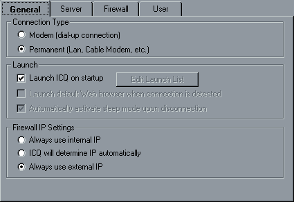

Configuration de ICQ 2000 Beta La configuration d’ICQ est un peu plus longue, mais assez simple également. Rendez vous dans “ICQ“, “Preferences“, puis “Connections“. Cette fenêtre apparaît alors :

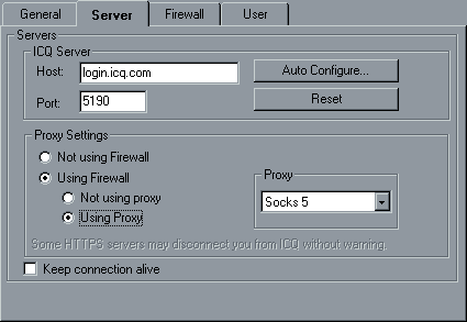

Cochez la case “Permanent (Lan, Cable Modem, etc.)” puis “Always use external IP“. Cliquez ensuite sur “Server“, cette fenêtre apparaît alors :
Laissez les cases “Host” et Port” avec “login.icq.com” et “5190” puis cochez les cases “Using firewall” puis “Using proxy“. Dans le champ “Proxy“, sélectionnez “Socks 5” et cliquez sur “Firewall“. Cette fenêtre apparaît :

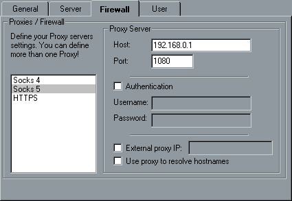

Cliquez sur “Socks 5” puis configurez de cette manière :
 – Host : 192.168.0.1 ou l’adresse IP de votre serveur proxy (Wingate).
– Port : Le port socks utilisé. Wingate le définit comme étant 1080.

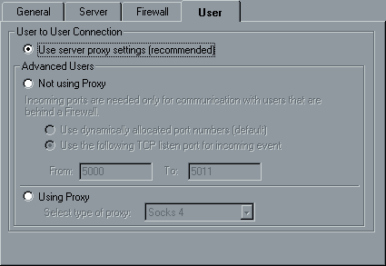

Enfin, lancez “User“. Cette fenêtre se lance alors :
Cochez la case “Use server proxy settings (recommanded)“.

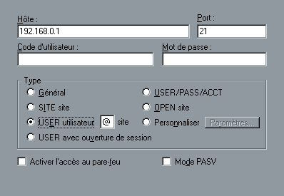

Si vous désirez vous connecter sur un serveur FTP pour télécharger ou envoyer des fichiers, alors configurez le comme suit. Ici, l’exemple est traité avec Cute FTP. Cliquez sur “Modifier“, puis “Paramètres” et enfin “Pare-feu“. Vous devriez voir ceci (avec des titres autour) :
Dans “Hôte“, inscrivez l’adresse IP de votre serveur proxy (ici, ‘192.168.0.1‘), et dans “Port“, le port 21. Enfin, cochez la case “USER utilisateur @ site“. Vous pouvez tester votre connexion !

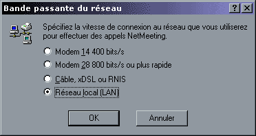

Pour configurer l’excellent logiciel Netmeeting, rien de plus simple : cliquez sur “Outils“, “Options“, Général” puis “Paramètres de bande passante”. Sélectionnez “Réseau local (LAN)” comme ci-dessous :

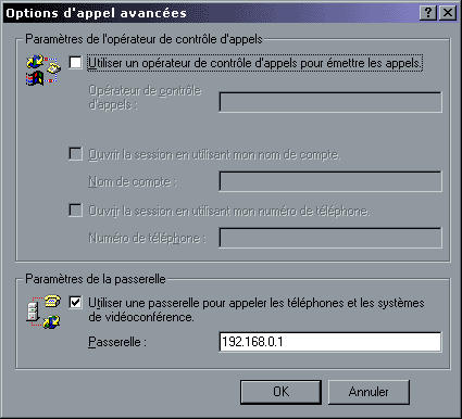

Puis, cliquez sur “OK” et enfin “Appel Avancé“. Cette fenêtre doit alors se lancer :
Cochez la case “Paramètres de la passerelle” et dans l’onglet “Passerelle“, inscrivez l’adresse IP de votre serveur Proxy (ici, ‘192.168.0.1‘). La configuration est terminée !
