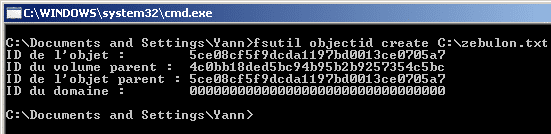

Cas pratique
Créer un identificateur d’objet :
L’utilisation de cette fonctionnalité n’est pas utile pour la plupart des utilisateurs. Néanmoins, tobjectidgère les identificateurs d’objets (également appelés OID), qui sont des objets internes utilisés par le service Client de suivi de lien distribué (DLT, Distributed Link Tracking) et le service de réplication de fichiers (FRS, File Replication Service) pour effectuer le suivi d’autres objets tels que les fichiers, répertoires et liens. Les identificateurs d’objets sont invisibles pour la plupart des programmes et ne doivent jamais être modifiés. Pour créer un identificateur d’objet sur un fichier, il suffit d’utiliser la commande fsutil objectid create NomFichier. Par exemple :
fsutil objectid create C:\zebulon.txt
L’identificateur d’objet sur le fichier zebulon.txt sera créé puis affiché. Si ce dernier est déjà existant, il sera alors simplement affiché.
