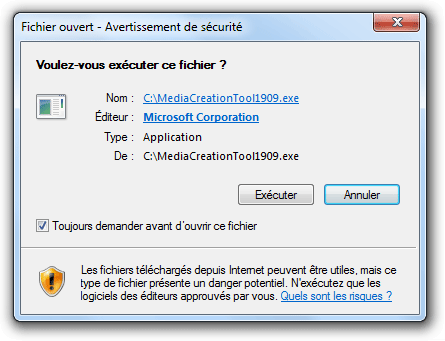

Après avoir téléchargé Windows 10 Media Creation Tool sur votre ordinateur sous Windows 7 ou Windows 8, il suffit de lancer le programme. En fonction de la configuration de Windows, il se peut que vous ayez une fenêtre d’avertissement de sécurité :

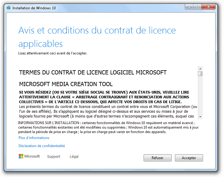

Dans ce cas, cliquer sur le bouton Exécuter pour lancer le programme. Microsoft Windows Media Creation Tool se lance et affiche ses conditions d’utilisation :
Lisez-les attentivement (ou pas !) et acceptez-les. Après quelques secondes, l’écran suivant apparaît :

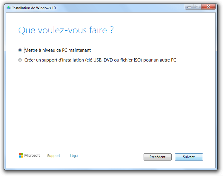

Laissez l’option Mettre à niveau ce PC maintenant puis cliquer sur le bouton Suivant. A noter que si vous souhaitez créer une clé USB bootable ou un DVD d’installation bootable, vous devez sélectionner la seconde option. Cela sera utile si vous devez migrer plusieurs ordinateurs. Dans le cas contraire, il est plus simple de conserver le premier choix pour la mise à niveau d’un seul PC.

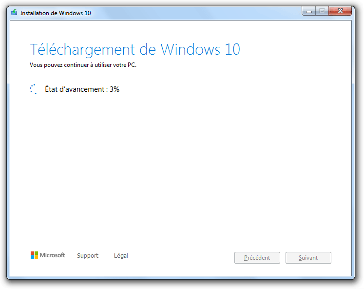

Le téléchargement de Windows 10 commence :
Armez-vous de patience 🙂

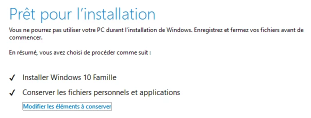

Une fois le téléchargement terminé, le logiciel effectuera une vérification des données téléchargées puis affichera les Avis et conditions du contrat de licence applicables. Une fois encore, il faudra les accepter pour continuer. Les choses sérieuses peuvent alors commencer puisque, après encore quelques téléchargements plus tard, vous pouvez cliquer sur le bouton Installer. L’installation de Windows 10 commence réellement !
Ici, vous pouvez cliquer sur le lien Modifier les éléments à conserver. Si vous souhaitez garder tous vos programmes, vous pouvez ignorer cette étape. Là encore, vous devrez faire preuve de patience puisque le programme d’installation va redémarrer à plusieurs reprises. C’est le prix à payer pour enfin migrer vers Windows 10 !

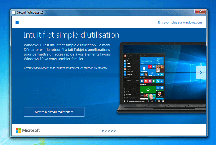

La méthode passant par Windows 10 Media Creation Tool est sans doute la plus simple. Mais il reste possible d’utiliser la mise à niveau qui peut être proposée directement sous Windows 7. Si vous êtes dans ce cas de figure, vous verrez une icône spécifique dans la barre de notification de Windows :
Un clic sur celle-ci ouvrira une fenêtre permettant d’obtenir Windows 10 :

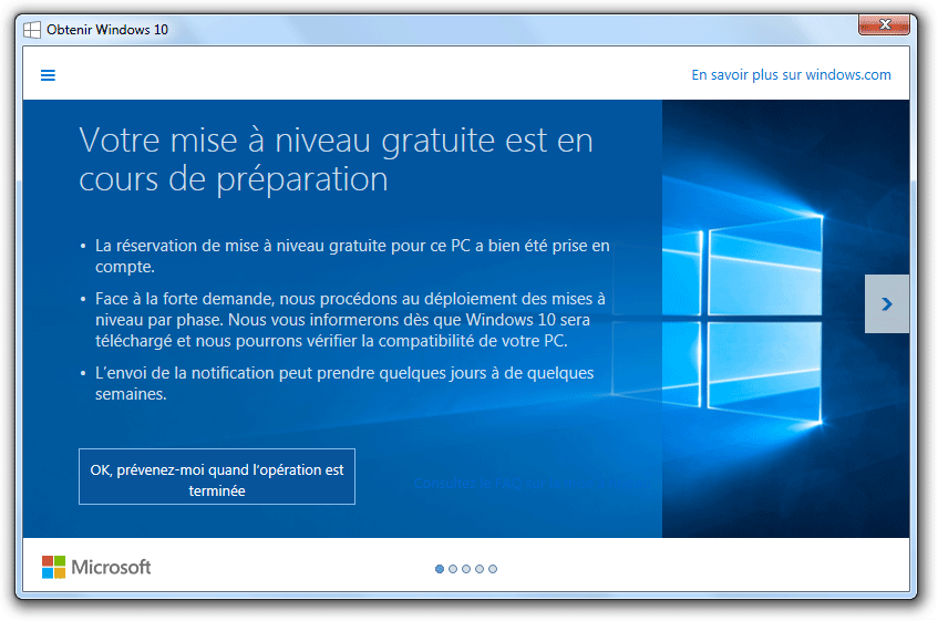

Un clic sur le bouton Mettre à niveau maintenant va alors lancer le programme de mise à jour vers la dernière version de Windows en arrière-plan. La fenêtre se refermera ensuite. Pour connaitre l’état d’avancement, il suffit de cliquer à nouveau sur l’icône de notification :
Là encore, l’opération est longue, mais elle reste simple. Tout comme pour la première méthode, il suffit de se laisser guider par le programme !
