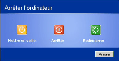

Voici comment faire apparaître simplement le bouton “Veille prolongée” lors de l’affichage de l’écran “Arrêter l’ordinateur”.
Lors de l’affichage de ce menu, il suffit tout simplement d’appuyer sur la touche SHIFT et le bouton “Mettre en veille” sera remplacé par “Veille prolongée”.

A l'ouverture de la boîte "Arrêter l'ordinateur" (qui apparaît en appuyant simplement sur le bouton d'arrêt), les lettres "M" (Mettre en veille), "t" (Arrêter) et "R" (Redémarrer) sont surlignées. Il suffit d'appuyer sur cette touche pour réaliser l'action voulue.Si on appuye sur "shift", "Mettre en veille" est remplacé par "Veille prolongée" avec le "V" souligné. Mais l'accès à cette action par raccourci clavier est disponible sans appuyer sur "shift". En clair, pour mettre mon portable en veille prolongée, j'appuye simplement sur deux boutons: bouton d'arrêt puis "v". Simple comme bonjour. Pour récupérer l'état au moment de l'arrêt, appuyer simplement sur… Lire la suite »
