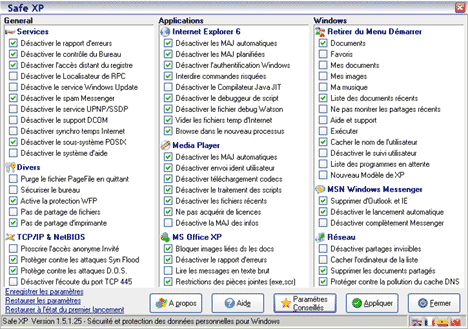

Après application des paramètres, utilisons SafeXP :
Pour avoir le logiciel en Français, le petit drapeau est en bas à droite.
Ici aussi il y a une description des options en bas de la fenêtre du logiciel, à vous de voir ce que vous voulez appliquer. On notera également la présence d'un bouton "Paramètres conseillés" qui va vous aider dans votre choix en cochant pour vous les meilleures options.
Fonctionnement de Safe XP
