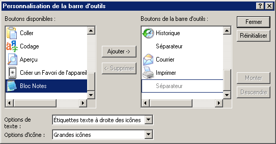

Vous vous retrouvez maintenant devant cette fenêtre :
Ajout de boutons dans la barre d'Internet Explorer
Sélectionnez le Bloc Note dans les boutons disponibles et cliquez sur Ajouter ->. Fermer la fenêtre.
