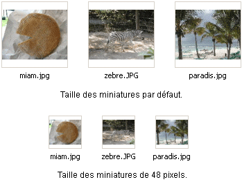

Astuce personnalisation : Modifier la taille et la qualité des miniatures Les miniatures permettent d'obtenir un aperçu des fichiers images dans l'explorateur de Windows. Nous allons voir ici comment modifier leur taille ainsi que la qualité de leur compression.
L'affichage des miniatures de vos images s'effectue en mode Pellicule et Miniatures. Vous pouvez choisir ce mode dans le menu Affichage de l'explorateur. La taille et la qualité de compression de ces miniatures peuvent être modifiées à l'aide de deux clés dans la base de registre.
Ouvrez regedit (Démarrer, Exécuter... puis tapez regedit)
Allez dans HKEY_LOCAL_MACHINE\Software\Microsoft\Windows\CurrentVersion\Explorer
Créez ou modifiez la valeur DWORD du nom de ThumbnailSize et donnez lui une valeur entre 32 et 256 en sélectionnant la base Décimale. Cette valeur correspond à la taille des miniatures en pixels. La valeur par défaut est 96.
Créez ou modifiez la valeur DWORD du nom de ThumbnailQuality et donnez lui une valeur entre 50 et 100 en sélectionnant la base Décimale. Cette valeur correspond à la qualité en pourcentage des miniatures. Plus la valeur est élevée, plus la qualité est haute. La valeur par défaut est 90.

Ces modifications ne nécessitent pas de redémarrer l'ordinateur, il suffit simplement de réouvrir l'explorateur ou de changer de répertoire pour visualiser les changements.
Modification de la taille des miniatures
