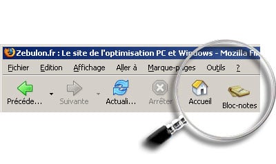

Astuce pratique : Le Bloc-notes dans la barre Firefox Nous allons voir ici comment ajouter un bouton permettant d'ouvrir le Bloc-notes Windows dans la barre d’outils de Firefox. Pratique pour vite sauvegarder un texte, une url, un code ou un script... A noter que vous pourrez également ajouter toute autre application de votre choix.
Après avoir vu comment ajouter le Bloc-notes dans Internet Explorer, nous allons maintenant nous intéresser au navigateur Firefox.
Commençons tout d’abord par télécharger l’extension External Application Buttons. Après avoir sauvegardé le fichier sur votre disque, ouvrez le avec Firefox (menu Fichier, Ouvrir un fichier…), cliquez sur le bouton Installer maintenant puis fermez et relancez Firefox afin que l’extension s’installe.
Allons maintenant dans le menu Affichages, Barres d’outils, Personnaliser… (ou faites directement un clic droit sur la barre d’outils et choisissez Personnaliser...). Une fenêtre permettant de modifier les barres d’outils s’ouvre alors. Dans cette fenêtre, sélectionnez l’élément Application en gardant le bouton de la souris enfoncé et déplacez-le vers la barre d’outil de Firefox puis relâcher le bouton.
Cliquez maintenant à cet endroit dans la barre d’outil de Firefox avec le bouton droit de la souris. Un nouveau menu s’ouvre alors :
Ajouter un bouton dans Firefox
Sélectionnez l’option Nouveau Bouton... et choisissez l’application que vous souhaitez installer. Dans notre exemple, nous allons choisir le fichier \WINDOWS\notepad.exe.
Voilà notre icône du Bloc-notes insérée dans la barre d’outil de Firefox.
Application dans la barre d'outil de Firefox
A noter que vous pouvez modifier les propriétés du bouton en cliquant dessus avec le bouton droit de la souris. Vous aurez alors la possibilité de choisir votre icône, modifier sa taille, ajouter un raccourci clavier ou encore passer des arguments à l'application.
