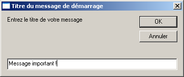

Double-cliquez sur le fichier message-au-demarrage.vbs. La fenêtre suivante s’affiche :
Indiquez le titre de votre message. Si une valeur est déjà présente dans la clé LegalNoticeCaption de la base de registre, le champs sera alors pré rempli.
Cliquez sur le bouton OK.

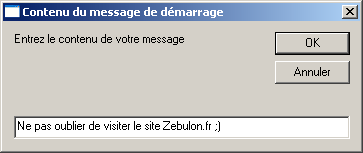

Indiquez le contenu de votre message. Si une valeur est déjà présente dans la clé LegalNoticeText de la base de registre, le champs sera alors pré rempli.
