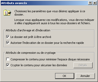

Faites un clic droit sur le dossier, sélectionnez Propriétés puis Avancé.
Crypter le contenu pour sécuriser les données
Cochez ensuite la case Crypter le contenu pour sécuriser les données puis cliquez sur le bouton OK.

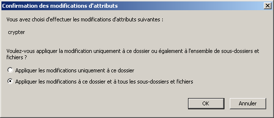

La fenêtre suivante apparaît :
Appliquer les modifications à ce dossier et à tous les sous-dossiers et fichiers
Laisser l'option Appliquer les modifications à ce dossier et à tous les sous-dossiers et fichiers sélectionnée afin de crypter également le contenu du dossier puis cliquez sur OK.

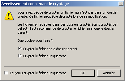

Crypter le fichier et le dossier parent
Laisser l'option Crypter le fichier et le dossier parent sélectionnée afin de crypter également le dossier contenant le fichier puis cliquez sur OK.

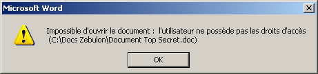

L'accès à ces fichiers cryptés sous votre session sera interdit à un autre utilisateur du même poste. Ainsi par exemple, un utilisateur qui tentera d'accéder à un fichier Word crypté par vos soins aura le message suivant :
Accès interdit au fichier crypté
