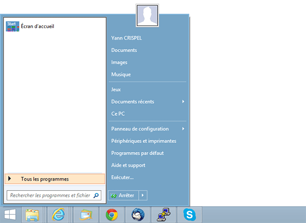

L’installation du logiciel se fait de façon classique, rien à signaler de ce côté-là. Une fois l’installation terminée, le nouveau bouton démarrer a pris place dans la barre des tâches de Windows 8. Une fenêtre vous propose également d’effectuer les premiers réglages en choisissant notamment le style de menu démarrer que vous souhaitez : menu classique, menu sur deux colonnes ou menu de type Windows 7.
"Ecran
Le bouton par défaut est celui de Classic Shell (un coquillage), mais vous pouvez en choisir un autre dans les options du programme ou, si vous le souhaitez, utiliser une image de votre choix pour le personnaliser.
A noter que si vous êtes sous Windows 8.1, l’icône du « pseudo menu démarrer » sera directement utilisée par Classic Shell.
"Menu
Enfin, pour accéder aux paramètres du programme, il suffit d’effectuer un clic droit sur le bouton démarrer afin d’ouvrir l’interface de Classic Shell puis de choisir Paramètres :
