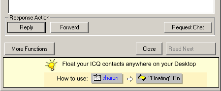

La mise à jour automatique d’ICQ peut faire apparaître une fenêtre de publicité assez désagréable :
Cette astuce va nous permettre de nous en débarrasser. Allez hop !
