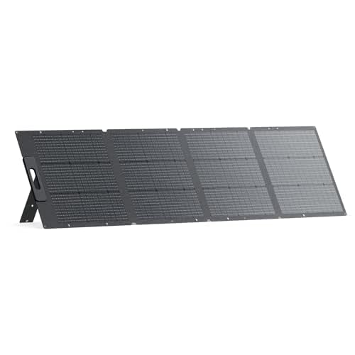

Le MP200 est un panneau solaire pliable composé de 4 segments que l’on peut plier ou déplier à volonté. Il s’installe en toute simplicité où que vous soyez, du moment que vous disposez d’un endroit relativement plat. En position plié, il ne prend guère de place (681x553x65 mm pour rappel) et peut aisément se ranger dans le coffre d’une voiture.
Le BLUETTI MP200 se transporte relativement facilement une fois plié.
Les segments, qui tiennent entre eux par des boutons-pression, se déplient simplement afin de former le panneau solaire complet.
Les 4 segments du BLUETTI MP200 une fois déplié.

Sous chacun des segments se trouve un système simple mais ingénieux permettant d’installer le panneau avec l’inclinaison de votre choix. Cela permet de choisir la meilleure position face au soleil en fonction du moment de la journée. Sans outil, il suffit de positionner les boutons-pression pour choisir son angle optimal par rapport au soleil : 35°, 45° ou 55°.
Choix de l’inclinaison du MP200.
Après avoir choisi votre angle, il suffit de retourner le panneau pour que celui-ci soit installé da manière stable.
