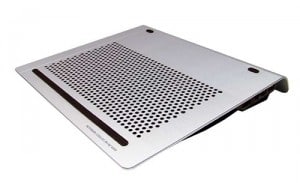

Destiné avant tout aux ordinateurs portables 15”, le ZALMAN ZM-NC1000 est constitué d’un support ventilé sur lequel vient se poser le notebook. Voici les caractéristiques annoncées par le constructeur :

Après avoir posé son ordinateur portable sur le support, il suffit simplement de relier le PC au ZMNC1000 à l’aide du câble USB fourni et d’actionner l’interrupteur de mise en route. Les deux ventilateurs centrifuges vont alors aspirer l’air sous le support et le diffuser sous le PC au travers de la plaque en aluminium percée de nombreux trous d’aération (679 pour être exact).
Bien que ce système de refroidissement nécessite l’utilisation d’un port USB afin de s’alimenter, un second port restera disponible sur le ZALMAN en lui-même. Vous ne perdez donc pas de port de libre, ce qui est un bon point.

Un potentiomètre situé sur le côté permet de réguler la vitesse des ventilateurs. A vitesse minimum, le bruit engendré sera relativement faible. A leurs maximum, la nuisance sonore sera plus élevée mais restera parfaitement raisonnable.
A l’utilisation, le ZMNC1000 s’avère très confortable de par sa légère inclinaison qui augmente le confort de frappe. Même à vitesse de rotation minimum, le système de refroidissement s’avère redoutablement efficace et l’on sent parfaitement le flux d’air frais qui circule sous l’ordinateur portable.
Après de rapides mesures de température, notre portable de test a vu sa température du CPU chuter de 9° en idle avec la ventilation à son maximum. Au minimum, ce sont tout de même de 3 à 4° de gagné. Quant au disque dur en activité intensive, là encore nous avons gagné 8°. La température globale du portable a pour sa part baissé de plus de 13°. La température chutant, on assiste alors indéniablement à la baisse de la ventilation du portable en lui-même ! Mieux encore, même ventilateurs éteint, de par la dissipation thermique apportée par la plaque d’aluminium et la rehausse de la machine, le ZMNC1000 s’avère efficace et fait baisser la température globale de 8° en utilisation bureautique.
