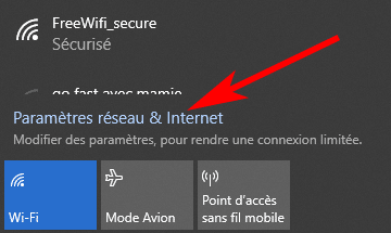

  1. Cliquer sur l’icône de connexion sans fil dans la zone de notification, à droite de la barre des tâches :
    Icône de connexion sans fil
  2. Cliquer ensuite sur le lien Paramètres réseau & Internet :
    Paramètre réseau & Internet

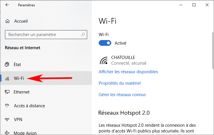

  3. Dans la fenêtre qui vient de s’ouvrir, cliquer sur Wi-Fi dans la colonne de gauche :
    Paramètres wi-fi

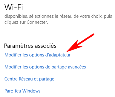

  4. Scroller vers le bas et cliquer sur le lien Modifier les options d’adaptateur :
    Modifier les options d'adaptateur

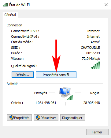

  6. Dans la fenêtre État de Wi-Fi, cliquer sur le bouton Propriétés sans fil :
    Propriétés sans fil

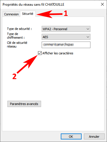

  7. Dans les propriétés de votre réseau sans fil, cliquer sur l’onglet Sécurité puis cocher la case Afficher les caractères :
    Clé de sécurité réseau
Votre mot de passe Wi-Fi est alors visible en clair dans le champ Clé de sécurité réseau.

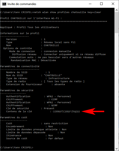

Une simple commande Windows permet d’afficher la clé de sécurité de votre réseau Wi-Fi :
  1. lancer une invite de commande en tapant cmd dans le champ de recherche Windows
  2. taper la commande netsh wlan show profiles SSID key=clear où SSID correspond au nom de votre box ou routeur wifi (la syntaxe doit être parfaitement exacte) ; cela permet de lister tous les profils enregistrés de réseau Wi-Fi sur votre ordinateur Windows
  3. le mot de passe est visible dans la section Paramètres de sécurité à la ligne Contenu de la clé :
    Commande pour trouver mot de passe
    Une simple ligne de commande pour trouver son mot de passe wifi
Si jamais vous avez oublié le nom (ou SSID) de votre box, vous pouvez utiliser la commande suivante :
La première ligne des Profils utilisateurs indiquera alors le nom de votre wifi.
