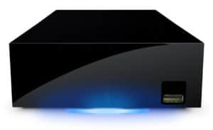

L’esthétique du disque est très épurée : un bloc noir avec un éclairage bleu sous la façade avant du plus bel effet. Le boîtier est identique, tant par le design que par les dimensions, aux disques externes LaCie “design by Neil Poulton“. Ceci permet de les empiler élégamment (voir “Connecter un second disque dur“).
Sur la face avant, il y a un connecteur USB destiné à recevoir un autre support de stockage.

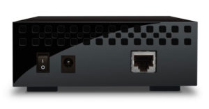

Sur la face arrière, le connecteur Ethernet Gigabit, la prise d’alimentation et l’interrupteur.
