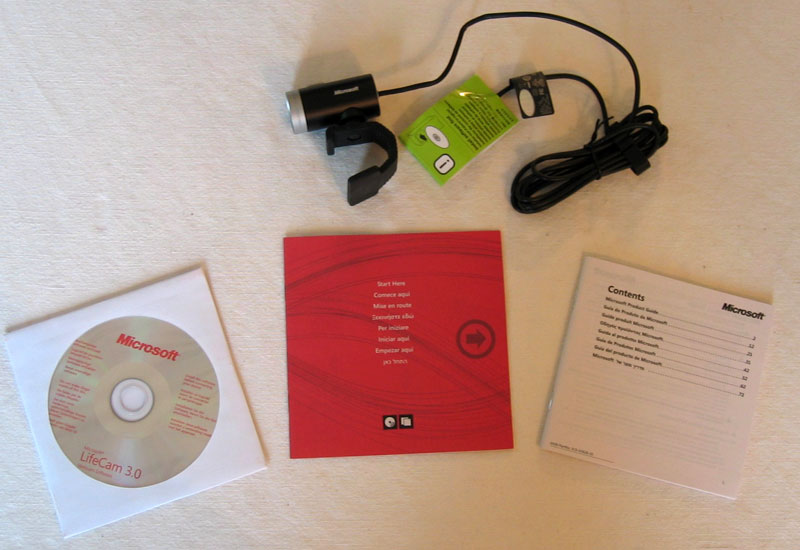

La boîte contient :
  • La webcam.
  • Le CD ROM d’installation du pilote et de l’application LifeCam.
  • Une notice de démarrage rapide.
  • Une notice d’information relative à la sécurité.
Boîte de la LifeCam Cinema
Une fois déballée, ne comptez pas pouvoir ranger la webcam dans sa boîte. Celle-ci n’est conçue que pour attirer le chaland dans le magasin et n’est plus utilisable. Comme aucune housse n’est livrée,  il faudra trouver un moyen de ranger ou transporter la webcam sans l’abîmer et sans rayer la lentille.
Contenu de la bôite LifeCam Cinema

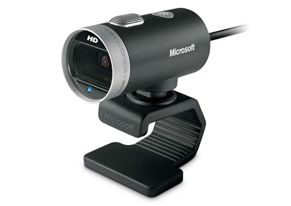

Bien que cette dernière soit relativement légère, le produit donne une agréable impression de solidité. Le pied est manipulable et conserve bien sa position ce qui permet de parfaitement ajuster la webcam.
Pied déplié de la LifeCam Cinema
Pied replié pour servir de support
Pied partiellement déplié pour déposer sur un écran de portable
La webcam est en aluminium ce qui donne ce sentiment de légèreté et de robustesse. Elle est surmontée d’un micro et d’un bouton lançant automatiquement Windows Live Messenger.
La lentille en verre offre une meilleure qualité d’image que les lentilles en plastique et, on l’espère, se rayera moins facilement.
Enfin, le câble USB est suffisamment long pour aller de la webcam posée en haut d’un écran à l’arrière d’une tour posée au sol.

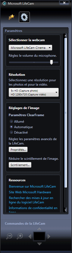

La suite logicielle se résume à sa plus simple expression : le pilote et l’outil pour paramétrer le pilote.
Il est vrai que la plupart des outils sont déjà présents dans Windows ou téléchargeable gratuitement, comme Windows Live Messenger pour le tchat vidéo ou Windows Movie Maker pour retoucher vos créations.

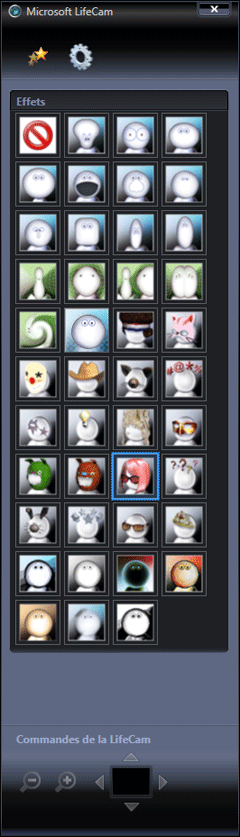

A noter que l’outil LifeCam permet également d’insérer des effets utilisant la reconnaissance de visage.
Panneau de réglage
Panneau de réglage
Liste des effets disponibles

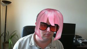

Voici deux exemples de captures photo en HD, avec et sans effets. On voit bien la différence lors de l’activation d’un effet :
  • Avec effets : la perruque est rose…
Effets 3D insérés sur la photo

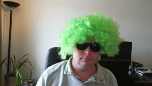

  • Sans effets : la perruque devient verte…
Capture HD
Capture HD
Trêve de plaisanteries, en dépit des conditions d’éclairage plutôt bonnes et du fait que votre testeur a bien le nez au milieu du visage,  LifeCam a beaucoup de mal à placer les éléments 3D correctement sur le visage. Cela reste donc un pur gadget.
