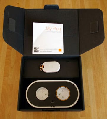

Le coffret Orange My Plug comprend les éléments suivants :
  • une prise My Plug
  • un porte-clés ainsi qu’un anneau de rechange orange (utile si celui du porte-clés casse)
  • une pile supplémentaire pour le porte-clés (format CR2032)
  • un petit outil 2 en 1 : tournevis d’un côté et pointe de trombone de l’autre (l’un pour changer la pile, l’autre pour appairer le porte-clés à la prise)
  • quatre cartes mémo SMS sur lesquelles est indiqué le numéro d’appel ainsi que l’ensemble des mots-clés permettant de communiquer avec la prise
  • un guide de démarrage rapide
  • un manuel d’utilisation et les conditions générales de vente
Boite Orange My Plug
Contenu boite My Plug
Contenu du coffret

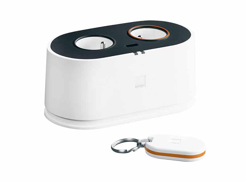

Une fois la prise déballée, cette dernière ressemble à s’y méprendre à une grosse double prise.
Déballage My Plug
Déballage My Plug
D’une taille de 170x90x74,5mm, le My Plug se branche sur secteur via son câble d’alimentation. Sur le dessus sont présentes deux prises : l’une non commandée et l’autre, entourée d’un liseré orange, qui est commandable.
Quant au design général de la prise, rien à redire : sa couleur blanche et son design simple et épuré lui permettront de se faire oublier.
On notera également la présence d’un port USB (non commandé) dont le rôle est de pouvoir recharger n’importe quel appareil USB. Ne comptez pas sur ce port afin d’avoir une quelconque possibilité de mettre à jour le My Plug via un PC, Orange nous a confirmé que cela n’était pas le cas. Exit donc les possibilités de voir de nouvelles fonctionnalités arriver par la suite.
Enfin, remarquons qu’il est inutile d’insérer soit même la carte SIM dans la prise puisque cette dernière est déjà directement intégrée d’usine.
Le porte-clés quant à lui, reprend les couleurs de la prise et sait rester élégant et discret.
