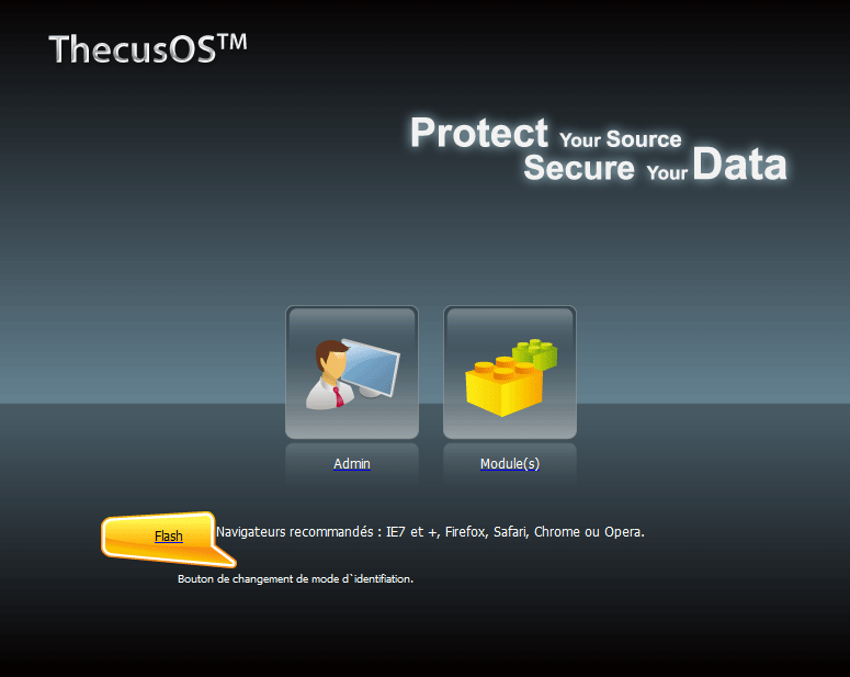

Grâce à l’affichage de son adresse IP sur l’écran Oled, le NAS est tout de suite pilotable par navigateur Internet, sans avoir recours au CD d’installation.

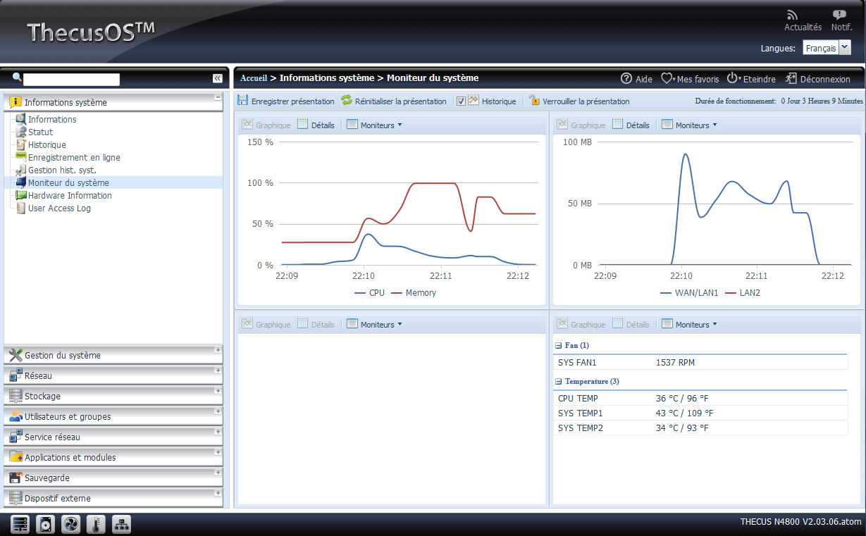

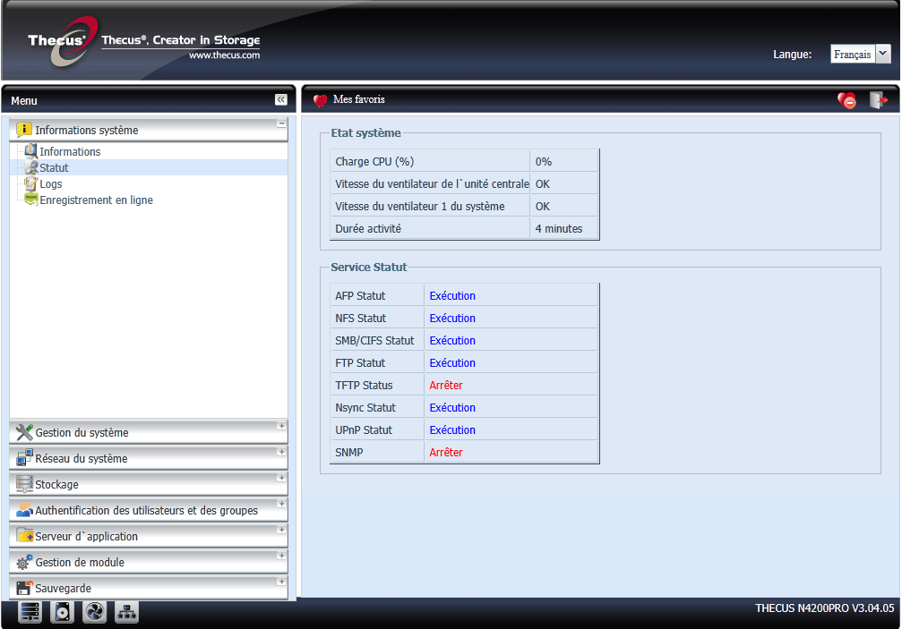

Malgré une esthétique très proche de celle que nous connaissions avec le N4200Pro, l’interface de connexion nous rappelle avec son logo ThecusOS que le constructeur a apporté l’été dernier des modifications importantes au système d’exploitation pilotant ses NAS, et dont bénéficie bien entendu le N4800.
Ainsi, même si les icônes et les grands titres de rubriques dans le menu principal sont les mêmes, la présentation a légèrement évolué et les sous-menus ont été complétés de nouvelles possibilités. On s’en rend compte dès le premier écran une fois connecté.

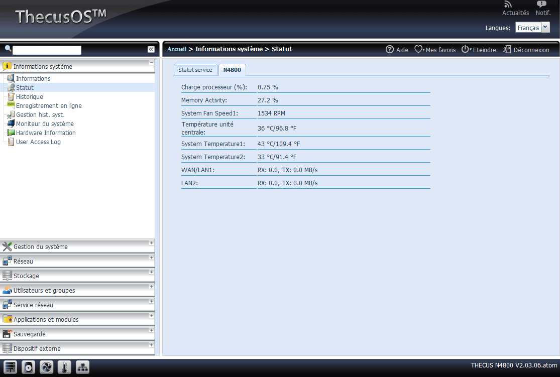

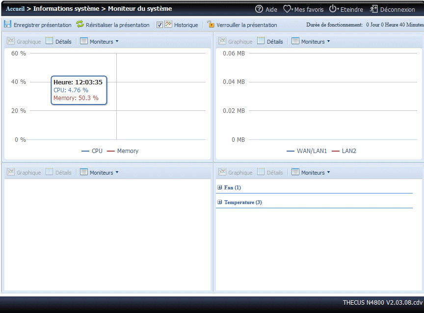

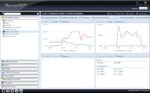

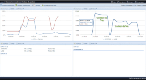

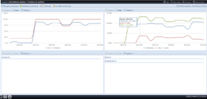

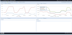

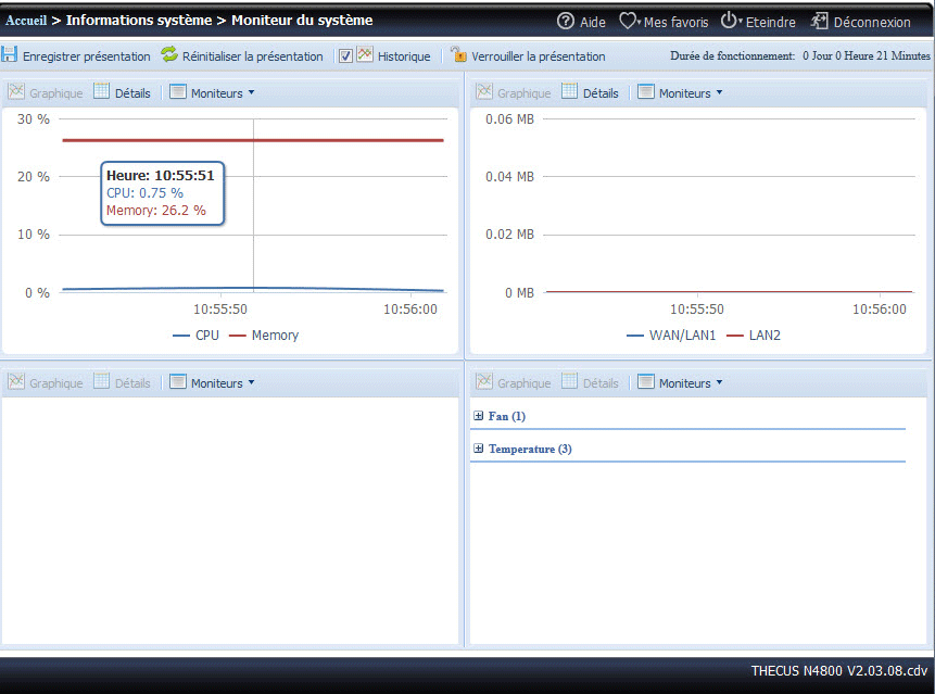

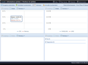

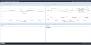

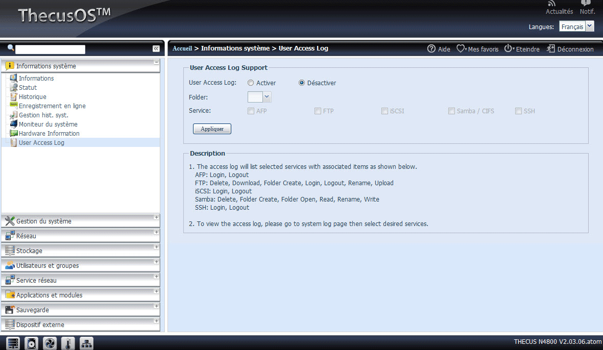

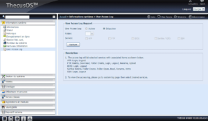

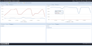

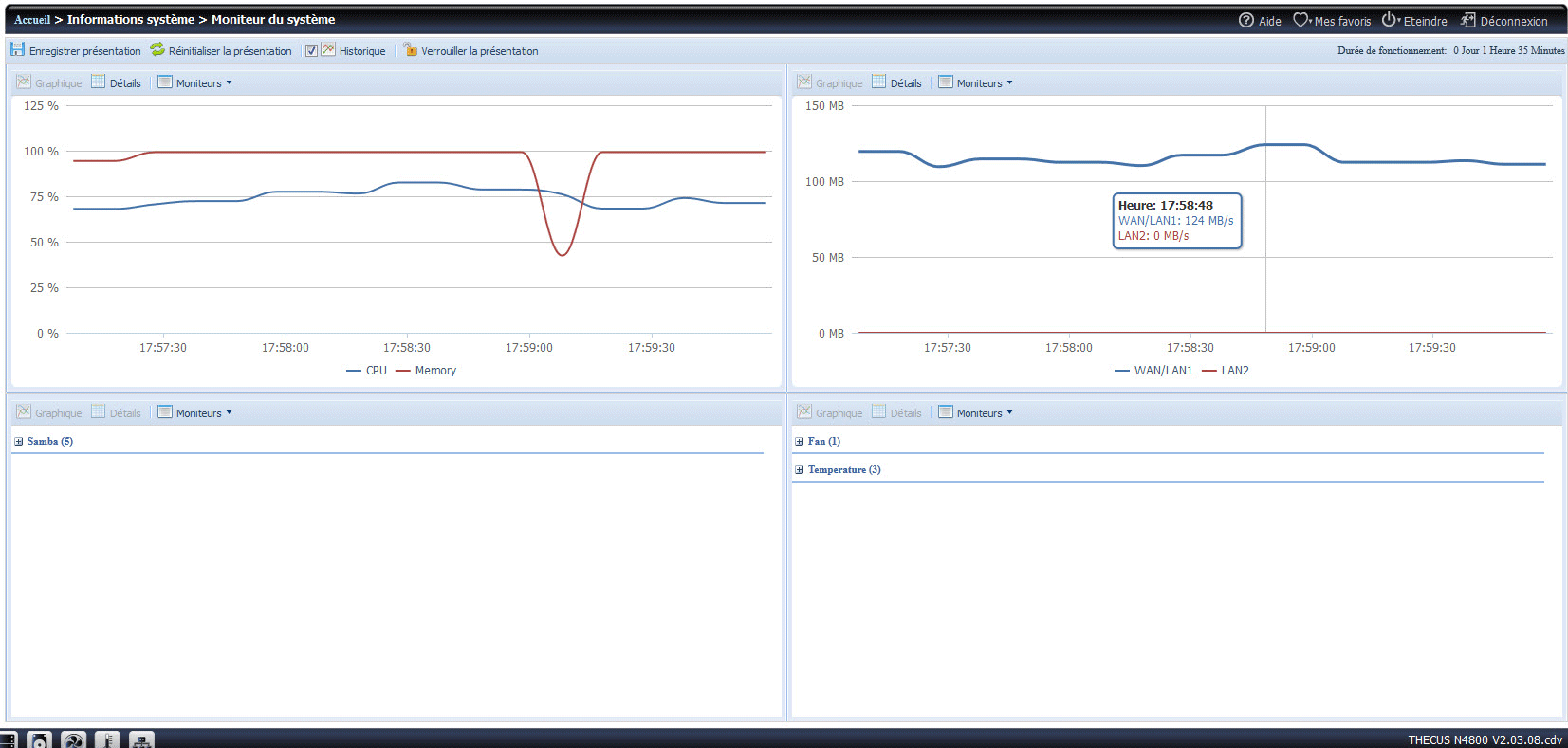

On peut remarquer dans le menu d’information système que l’on peut obtenir davantage d’informations matérielles sur le NAS sur lequel nous sommes connectés, ainsi que sur son activité, comme nous le remarquions dans notre actualité du 28 août dernier :

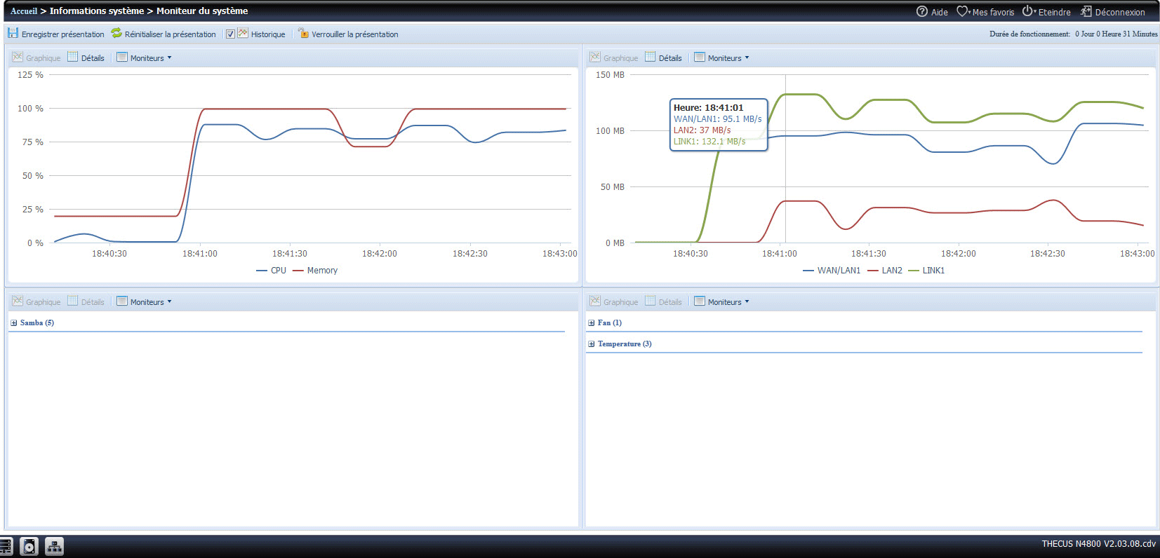

Et notamment les tout nouveaux graphiques particulièrement soignés du nouveau moniteur système.
Nous reviendrons au fil de ce dossier sur ces nouvelles fonctionnalités du ThecusOS.

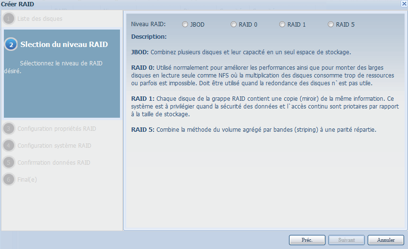

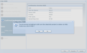

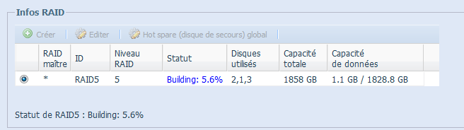

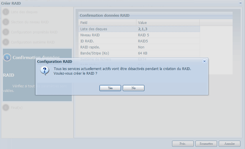

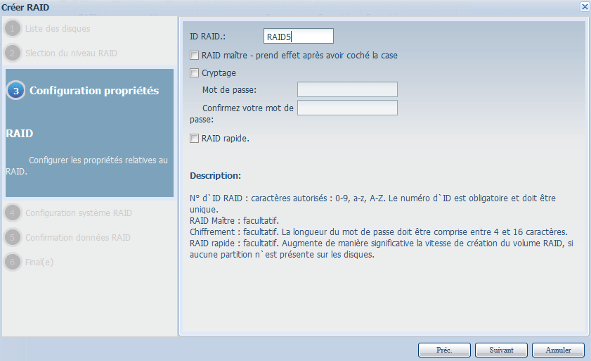

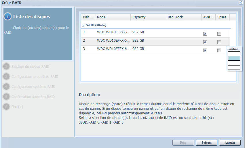

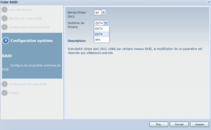

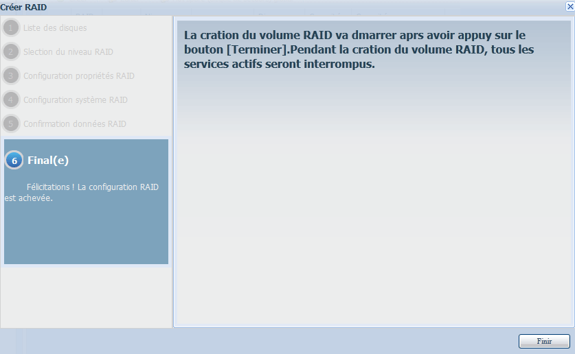

Un nouvel assistant accompagne l’utilisateur dans la configuration de son espace de stockage.
Une procédure très simple pour déclarer la construction d’un RAID 5 avec 3 disques de 1 To, mais 3h45 pour la construction effective du volume.
Comme on peut aisément le comparer avec notre dossier sur le Thecus N4200Pro, le processus de construction a gagné en simplicité de mise en œuvre et les explications sont beaucoup plus claires avec cet assistant.

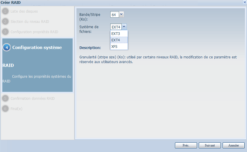

On remarquera également que Thecus semble avoir abandonné le format de stockage ZFS, mais a ajouté le support Ext4.
Pour assurer un maximum de sécurité aux données stockées, celle-ci peuvent être chiffrées avec un algorithme AES 256 Bits.

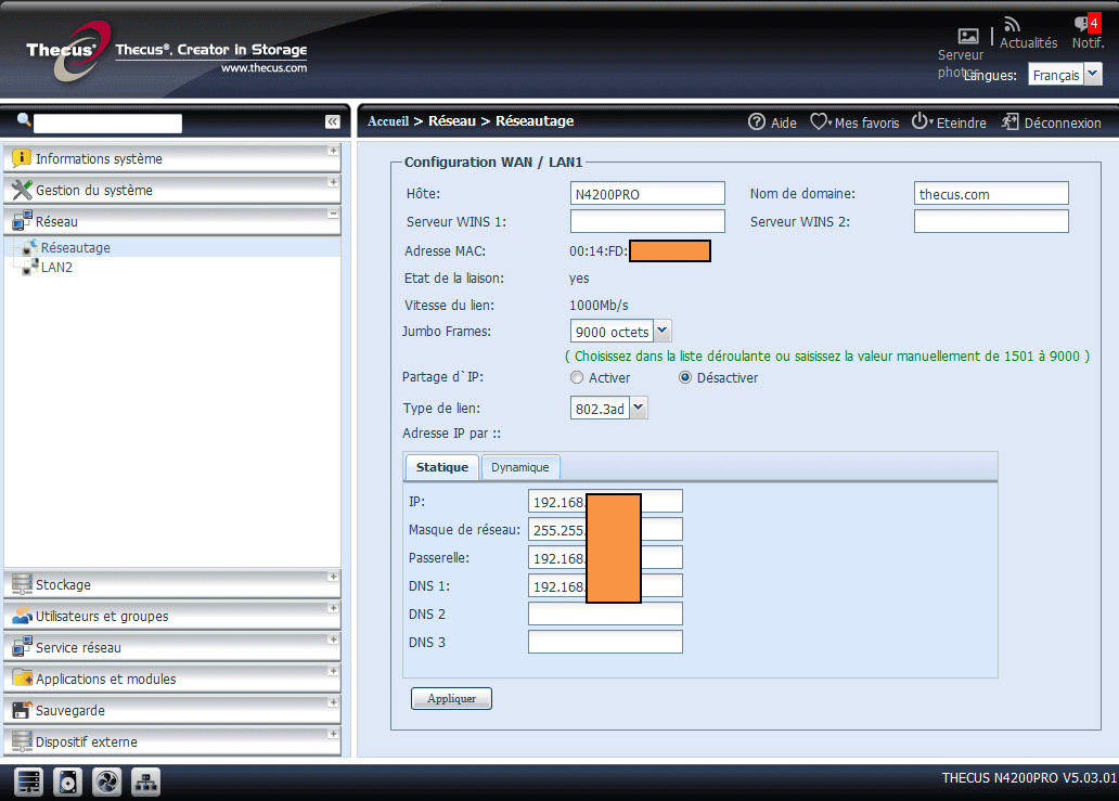

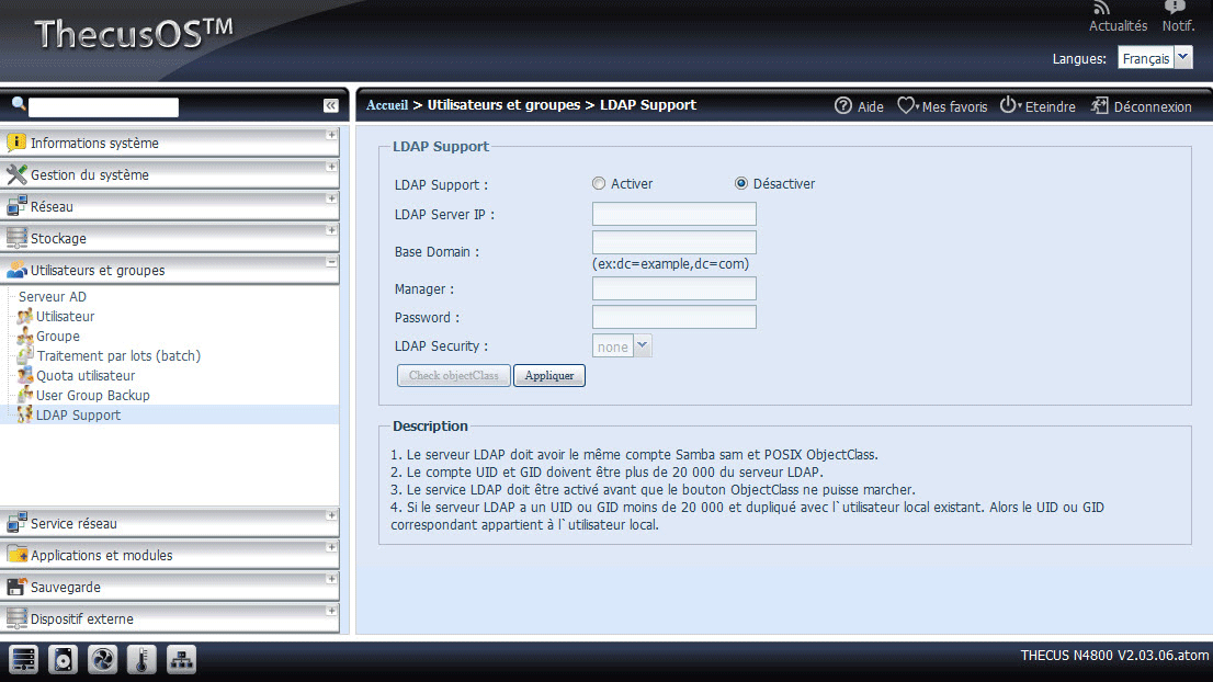

Deux menus supplémentaires, mais également quelques parties non encore totalement francisées

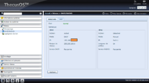

Réseau

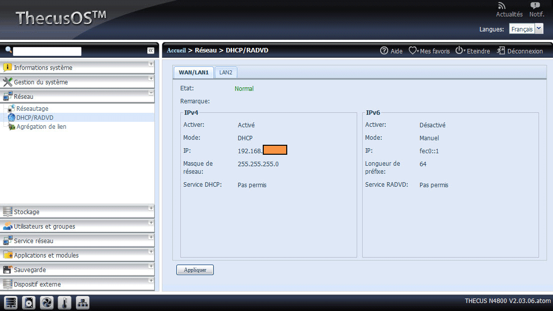

Prise en charge de l’IP V6 avec serveur DHCP/RADVD
Utilisateurs et groupes
Support LDAP utilisateurs

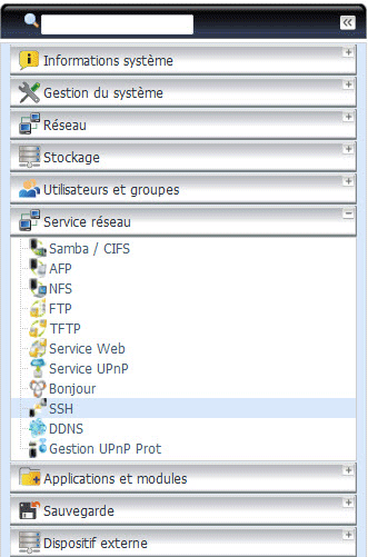

Le N4800 possède nativement certains modules qui étaient disponibles optionnellement pour le N4200Pro par le biais
de la communauté très active des utilisateurs de NAS Thecus. On retrouve le SSH, DNS dynamique, et la gestion UPnP…

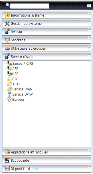

Les services réseau du NAS
Un NAS est un actif centralisateur de connexions réseau provenant de différentes sources. Il est donc primordial qu’il puisse supporter un nombre important de protocoles réseaux différents.
Le côté professionnel des NAS Thecus n’est plus à démontrer. Nous nous en faisions déjà l’écho lors de notre précédent dossier sur le N4200Pro.
Il en est de même pour le N4800 où l’on retrouve bien évidemment la gestion du protocole CIFS pour les environnements Windows, mais également AFP pour Apple, NFS, SNMP, Rsync, et bien entendu Http, Https, Ftp, Ssh, WebDAV, etc. Il intègre également un service activable de découverte UPnP ainsi que Bonjour, pour être détecté par les appareils supportant ces protocoles.

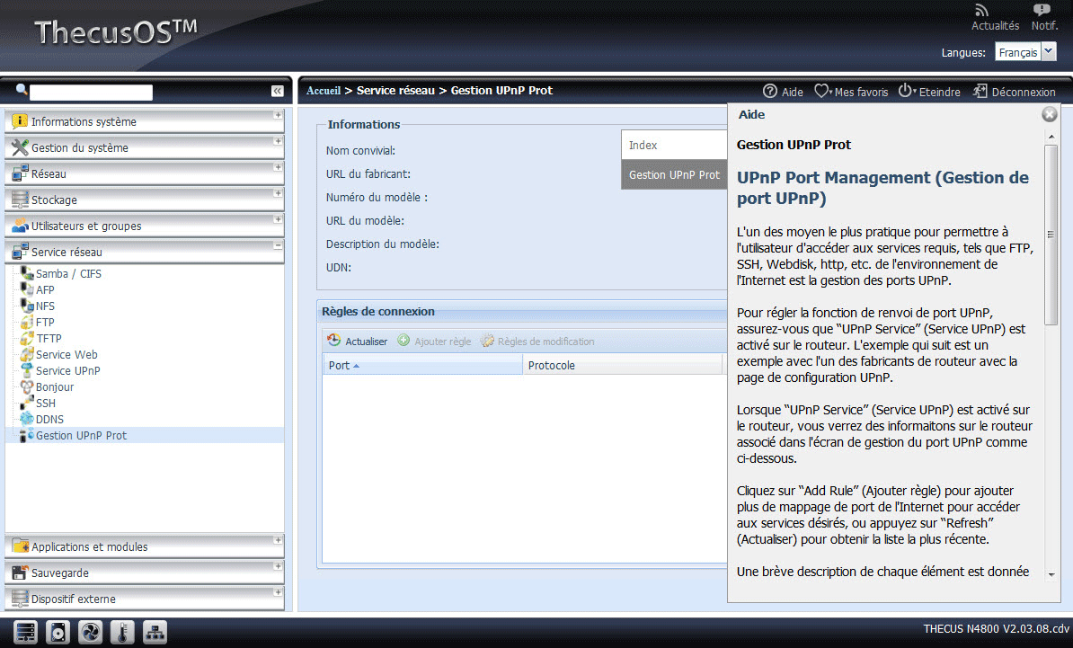

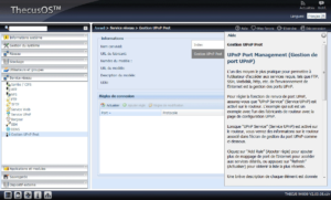

La nouveauté est la gestion du protocole UPnP Port où l’aide (francisée) nous apprend qu’il s’agit d’un moyen d’aider à la configuration d’ouverture des ports sur un routeur supportant le service UPnP.
Thecus reste donc fidèle à son professionnalisme en termes de services réseaux, s’inscrivant bien dans un objectif aussi bien professionnel que domestique de par la polyvalence des services proposés.
On peut, en plus de ces protocoles très répandus, en ajouter d’autres qui le sont parfois moins, à l’aide de modules supplémentaires que l’on peut installer à la demande, tels que ceux présentés ci-dessous :

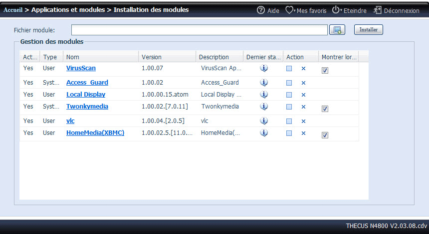

Modules supplémentaires
On peut donc compléter avec des protocoles tels que Bittorrent, DLNA, ou encore Usenet mais également avec le module T-OnTheGo qui est une fonctionnalité permettant de se connecter à un NAS Thecus depuis n’importe où à l’aide d’un iPhone ou d’un iPad pour charger ou sauvegarder des fichiers, ou encore accéder à ses ressources multimédias.
Le support du protocole iSCSI et le support du Thin Provisionning lui confèrent une compatibilité avec des solutions de virtualisation telles que Vmware Vsphere et Citrix XenServer pour lesquelles il est certifié.

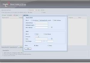

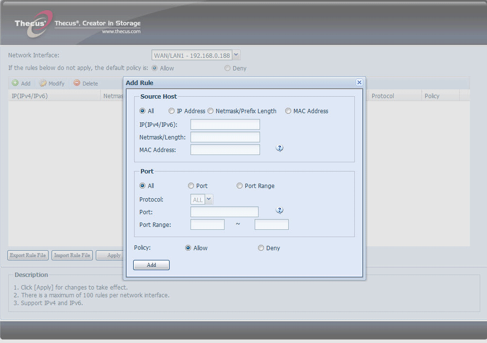

Enfin, un service de firewalling puissant, pour contrôler et protéger les accès au NAS, est également disponible en téléchargement sur le site de Thecus sous le nom d’AccessGuard.
Sa configuration est assez aisée pour peu qu’on soit familiarisé avec le concept de firewall et il est possible d’établir jusqu’à 100 règles de filtrages par interface réseau. Cela laisse suffisamment de souplesse pour ce type d’appareil.
On peut donc facilement affirmer que ce NAS est parfaitement prêt pour affronter des configurations réseaux pouvant être très pointues.

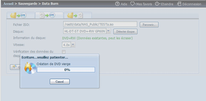

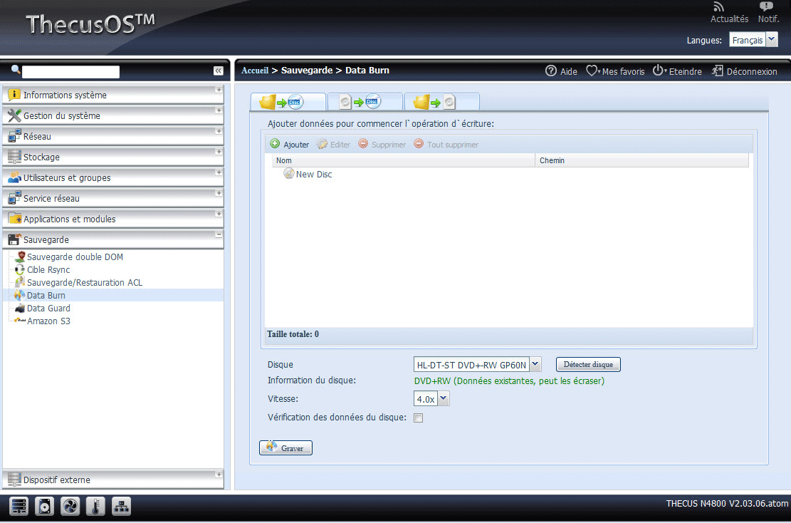

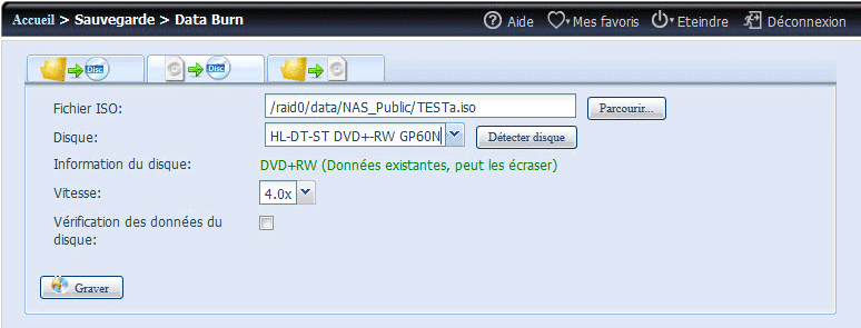

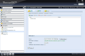

Plus original, les données du serveur NAS peuvent être gravées directement sur des disques CD, DVD et Blu-ray grâce à Data Burn – un module convivial qui permet de graver vos données sur un disque en toute simplicité. De plus, la gravure de fichiers image ISO est également prise en charge. Que vous gériez des fichiers audio, multimédia ou des documents importants, Data Burn vous permet de copier vos données rapidement pour un temps d’attente significativement réduit.
Ainsi, dans notre cas, nous avons pu piloter un graveur externe LG GP60N et graver une image Iso d’une distribution Linux. Il est possible de travailler également sur une sélection de fichiers.
Par contre, un inconvénient non négligeable réside dans le fait que cela monopolise l’interface web du NAS, y compris si l’on utilise deux navigateurs différents : impossible de faire autre chose dans l’interface web. Le rafraîchissement de la progression de la gravure est par ailleurs très épisodique : nous sommes passés de 0 % à 62 % de progression de la gravure, puis à 100 %, sans étape intermédiaire. Cependant, la gravure ne prend pas plus de temps que sur un PC classique.
Mais fort heureusement, les autres fonctionnalités du NAS restent opérationnelles : les serveurs de partages de fichiers (Cifs, NFS, AFP, iSCSI, etc.) et serveurs de médias (Photos, vidéos, etc.) restent accessibles au travers du réseau. Il est fort probable qu’un prochain firmware corrigera ce défaut tout de même gênant.
Lorsque la gravure est terminée, le disque est automatiquement éjecté et un message informe de la fin de l’opération.

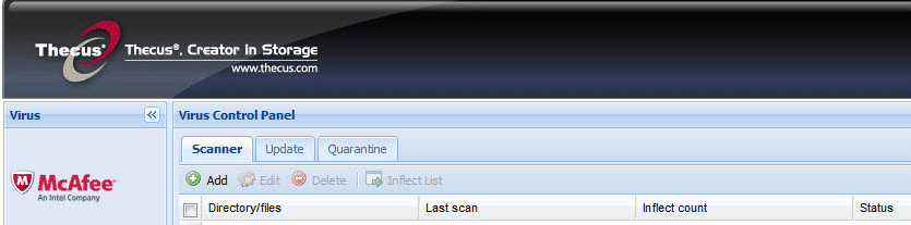

D’ailleurs, preuve est donnée, s’il en fallait une, par le module Antivirus en partenariat avec McAfee. Ce module ajoute un antivirus au sein de la suite logicielle déjà très complète. Cet antivirus fournit la protection nécessaire en scannant les fichiers sur votre NAS. En établissant un partenariat étroit avec McAfee, Thecus permet aux utilisateurs de ses NAS de profiter gratuitement des logiciels McAfee sur leur matériel !
En revanche, on peut regretter que l’interface d’administration de McAfee Virus Control Panel ne soit pas entièrement francisée.
Sa mise en oeuvre est intuitive : on sélectionne chaque dossier à scanner et on indique la fréquence de vérification et l’horaire de début de l’opération.
Là encore, Thecus met tout en oeuvre pour assurer la sécurité des données qui lui sont confiées.

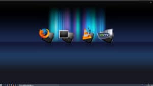

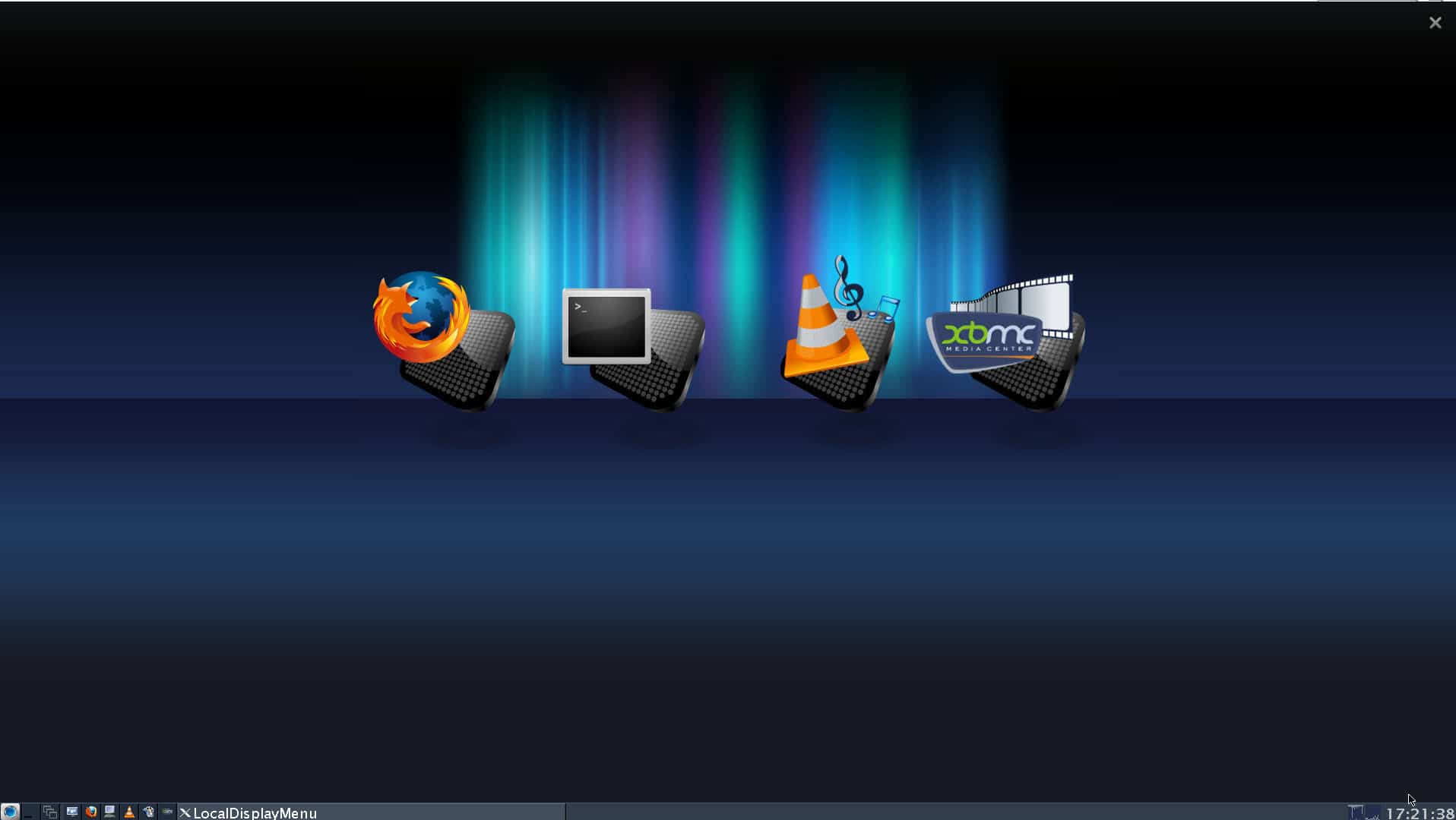

A cette fin, Thecus a développé un module baptisé LocalDisplay dont l’objectif est de se servir du NAS comme d’un MediaCenter pilotable à l’aide d’un appareil mobile sous iOS ou Android, ou d’un clavier et d’une souris branchés sur les ports USB. La diffusion des médias se fait alors directement en utilisant le port HDMI : la vidéo HD et le son sont transportés simultanément par ce même câble.
Il n’y a plus besoin d’ordinateur pour piloter la partie média du NAS, tous ses contenus étant visualisés sur un écran TV externe. Et même s’il s’agit d’un écran d’ordinateur sans haut-parleurs, Thecus a tout prévu avec une sortie audio au format jack 3,5mm pour pouvoir brancher des hauts parleurs externes supplémentaires.
Ce module original, LocalDisplay, consiste en l’intégration d’un serveur Xwindow sur le NAS et qui est accessible suivant le protocole VNC. Thecus a alors judicieusement intégré dans cet espace Firefox comme navigateur Internet, ainsi qu’une console Terminal pour accéder à la ligne de commande. Il est alors ensuite possible, à la demande, d’intégrer XBMC, VLC, etc.
Le pilotage au clavier et à la souris branchés directement sur le NAS est sans faille quelles que soient les applications. Nous avons néanmoins rencontré quelques difficultés en utilisant UltraVnc sur un poste Windows 7 pour piloter XBMC (la souris disparaissait…) alors que VLC se comporte tout à fait normalement dans ce mode.

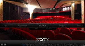

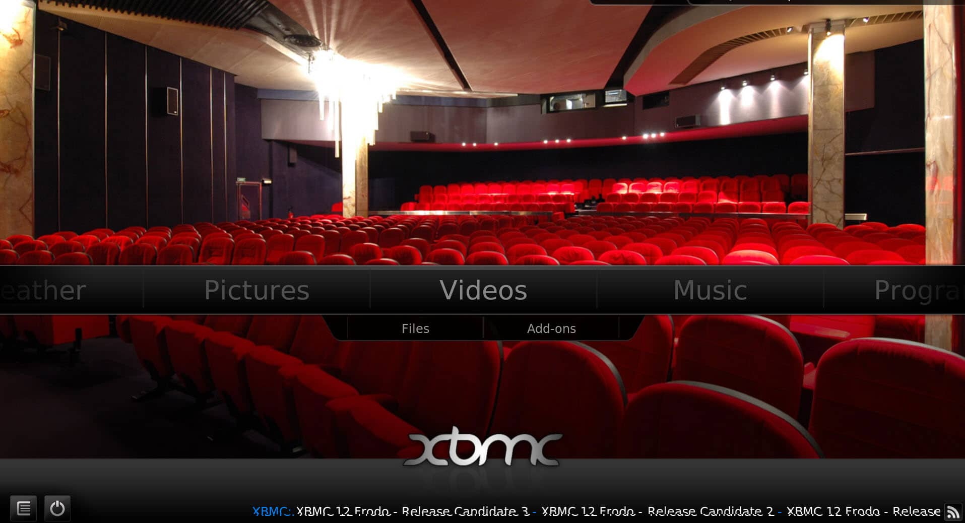

La lecture des photos et musiques est impeccable dans XBMC. En revanche, pour les vidéos, notre avis est plus mitigé. En effet, alors que pour les vidéos classiques (c’est-à-dire non HD) le rendu est impeccable, nous avons constaté quelques saccades d’affichage sur des vidéos en 720p. C’est mieux avec le rendu par VLC où les saccades sont plus rares.
Par contre, pour des vidéos encodées en 1080p, même si VLC semble encore mieux que XBMC, les saccades sont quasi-permanentes et donc la vidéo impossible à regarder.

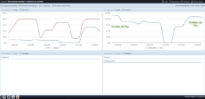

Pourtant, nous avions mis à jour le NAS avec son dernier firmware (V2.03.08.cdv) et les dernières versions de modules.
Le processeur du NAS n’étant pas à 100 % de charge pendant ce rendu, la question se pose sur l’optimisation du décodage logiciel…

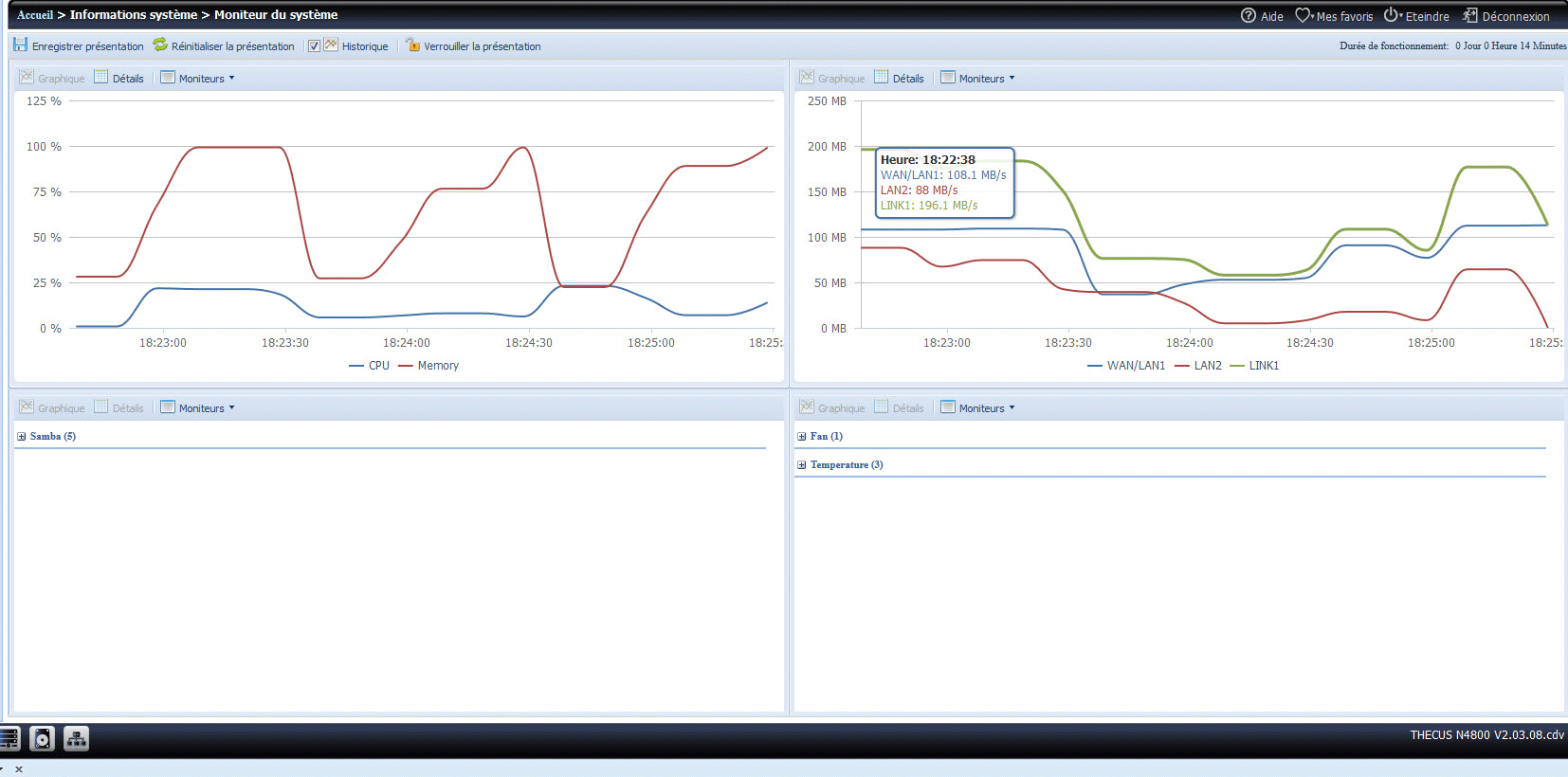

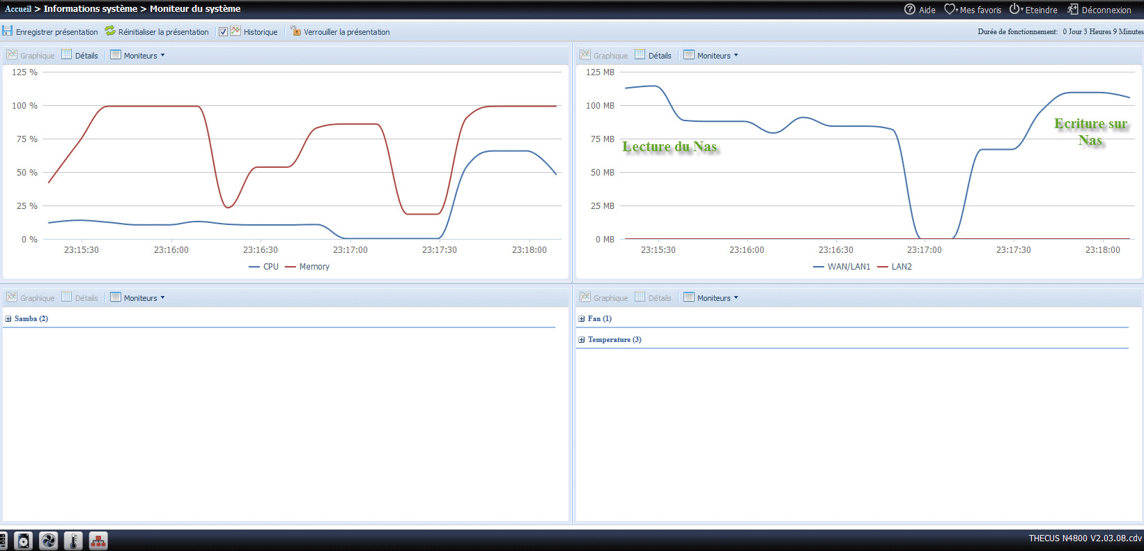

La vitesse des transferts sur le N4800

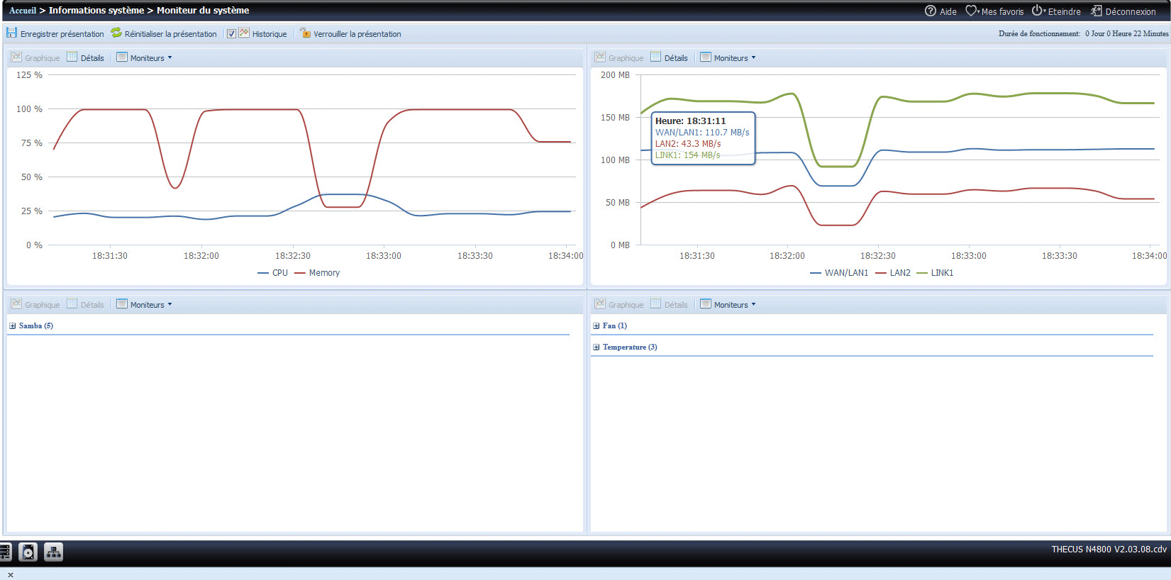

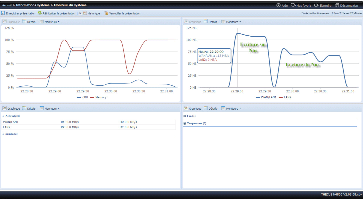

Pour aborder notre traditionnel test de performances sur les transferts de fichiers, nous avons pris soin de désactiver le maximum de modules afin de préserver l’ensemble des ressources du NAS.
Dans notre situation de « stress » de ce NAS, nous avons réalisé des benchs dans différentes conditions et nous vous présentons ci-dessous ceux qui nous ont paru à la fois intéressants et représentatifs de différentes situations courantes.

- une seule interface en Gigabit, avec le Jumbo frame activé à 9000
- 3 disques Western Digital Raid de 1To (WD10EFRX) en RAID 5 avec un dossier partagé en CIFS afin de représenter une situation dans un environnement réseau Windows
Le transfert de notre fichier de test avec un seul ordinateur équipé du disque SSD Crucial 128Go de notre précédent dossier est déjà impressionnant !
Nous avons atteint les 113MB/s en écriture vers le NAS et 82MB/s en lecture depuis celui-ci.
Pour poursuivre nos essais, nous avons fait entrer dans le test un autre ordinateur. Nous avons commencé par faire lire le même fichier aux deux ordinateurs, puis nous avons écrit ces deux fichiers obtenus sur le NAS.
La fenêtre d’affichage du NAS n’est malheureusement pas paramétrable et n’affiche qu’un maximum de 3 minutes mais nous avons pu obtenir dans les deux sens le même taux de 114,7 MB/s, on n’arrive donc pas très loin de la limite théorique de 125 Mo/s d’un port réseau en Gigabit.
Rien que sur ces deux exemples, on remarque que le processeur du NAS est logiquement plus sollicité lors de l’écriture (calcul pour le RAID) que lors de la lecture, et qu’aussi bien en lecture qu’en écriture, la mémoire de l’appareil est complètement mise à contribution.

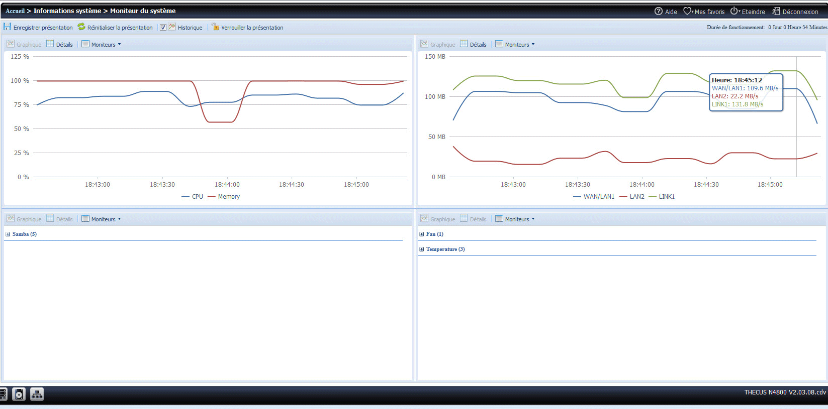

Pour poursuivre, nous avons alors utilisé la même démarche avec les 5 PC.
A la suite de plusieurs essais, nous avons systématiquement obtenu un débit maximal très proche de 117 MB/s, ce qui est un très bon résultat.
Pour l’écriture sur le NAS, toujours dans cette configuration d’une seule interface réseau, ce n’est pas moins de 124MB/s que nous avons obtenus sur une courte période…

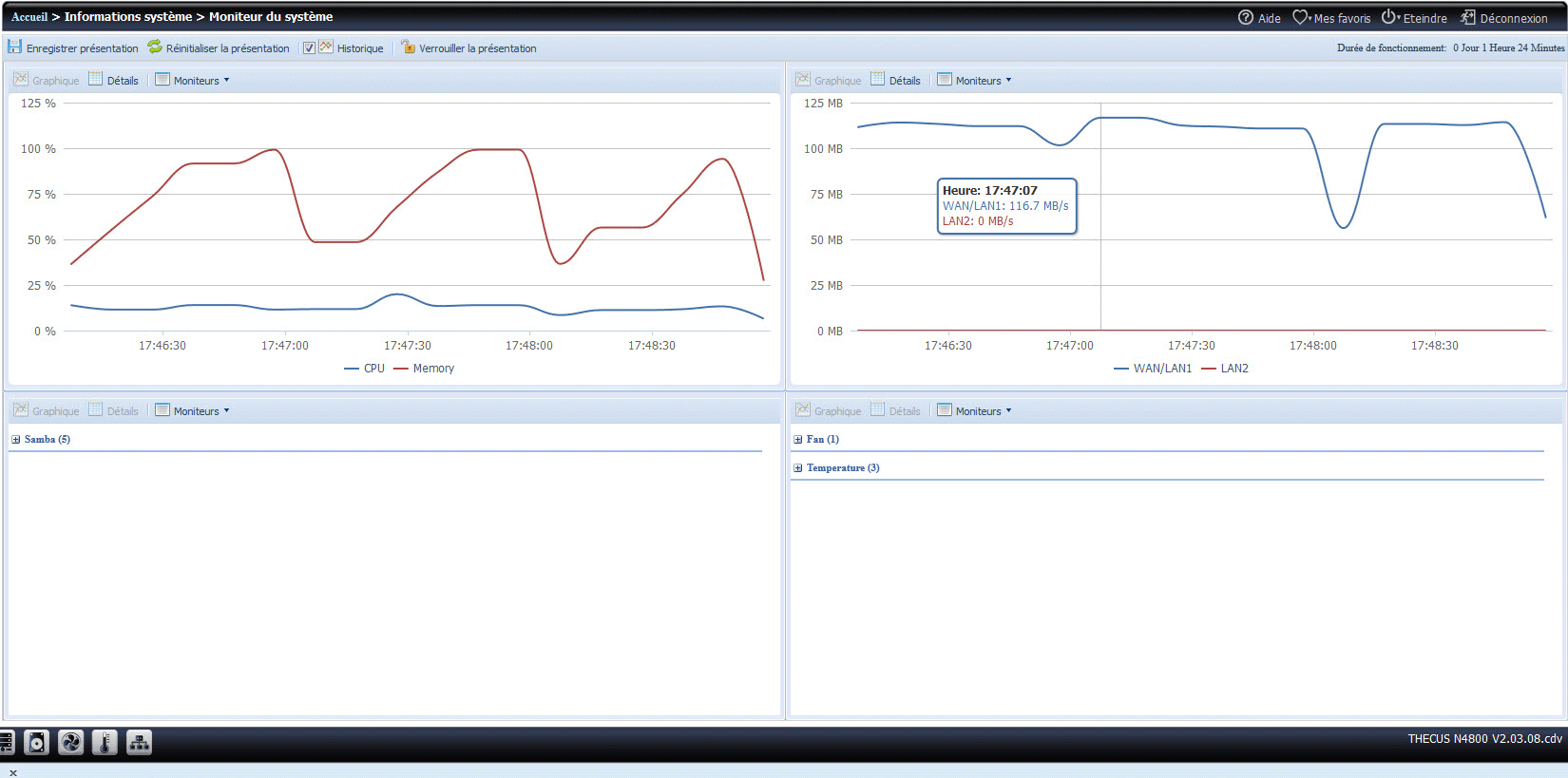

Comme d’habitude, la seconde batterie de tests que nous vous proposons a consisté à utiliser l’agrégation de ports Ethernet 802.3ad puisque notre switch nous le permet et que le NAS le propose parmi les multiples choix d’agrégation qu’il possède.
A notre grande surprise, nous avons constaté que le débit pouvait connaître d’importantes fluctuations, avec parfois une baisse de régime où les icônes des disques clignotaient chacune alternativement comme une resynchronisation…
C’est pourquoi nous vous proposons deux copies d’écrans en mode lecture.
Mais dans tous les cas de figure, la vitesse de transfert a été impressionnante pour ce type de NAS puisque nous avons même réussi à obtenir 196MB/s en lecture simultanée du même fichier.
Le mode écriture nous a semblé moins irrégulier, car avec des aléas de moins grande amplitude…
…mais également avec un débit moins important qu’en lecture, contrairement à ce qui se passait dans le cas d’une seule interface.
Cela reste bien évidemment d’excellentes performances en écriture, que nous saluons.
Notons que la représentation graphique choisie par Thecus, hormis le défaut de la plage de temps trop restreinte à notre goût, est d’une clarté exemplaire, permettant de voir le flux cumulé des deux interfaces simultanément au flux de chaque interface. Cela nous a d’ailleurs permis de constater que systématiquement, l’interface 2 avait un débit toujours un peu moindre que l’interface 1…
Il est clair à l’issue de nos différents tests que ce NAS supporte très bien la charge, tout comme les disques Western Digital Red qui contribuent sans doute largement à ces très bons résultats. La performance brute du N4800 est bien au-dessus de son prédécesseur le N4200Pro qui, pourtant, se défendait déjà très bien ! Thecus a su faire gagner en maturité les performances de transferts de fichiers de son appareil.

En effet, les capacités d’indépendance du N4800 en matière de diffusion multimédias lui confèrent une valeur ajoutée importante. Évidemment, il y a la jeunesse de cette innovation qui nous a fait constater quelques imperfections, mais l’avenir est prometteur puisqu’il s’agit dorénavant pour Thecus de consolider ses développements logiciels pour les rendre à la fois plus conviviaux et plus efficaces. Cela passera donc par de futures mises à jour pour l’acheteur actuel, qui prendra encore plus de plaisir à utiliser son matériel.
