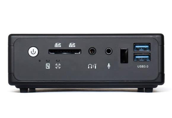

Dès le premier coup d’œil, on est surpris par le faible encombrement de la ZBox CI521. Difficile de croire qu’un si petit boitier renferme l’ensemble de caractéristiques que nous avons déjà présenté.
ZBox CI521 nano
