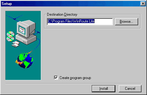

Installation :
Installation WinRoute Lite
Cliquer sur Install et sur Ok.

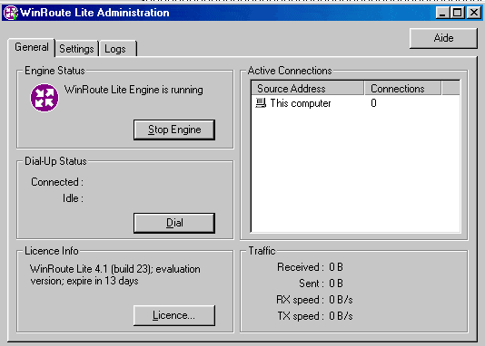

Configuration de WinRouteLite :
Remarquez la nouvelle icône mauve et blanche dans votre tray-bar (la petite fenêtre en bas à droite de votre écran).
icône dans tray-bar
Double-cliquez dessus.
Vérifier que Engine Status est “Running
Cliquer sur Dial
Administration WinRoute Lite
