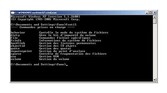

Fsutil : sparse
Description :
Gère les fichiers fragmentés. Un fichier incomplet est un fichier dont une ou plusieurs zones contiennent des données non allouées. Une application récupérera ces zones non allouées qui contiennent des octets possédant des valeurs nulles, mais aucun espace disque n’est effectivement utilisé pour représenter ces valeurs nulles. Autrement dit, toutes les données non nulles ou significatives sont allouées, alors que toutes les données non significatives (longues chaînes de données constituées de zéros) ne sont pas allouées. Lorsqu’un fichier incomplet est lu, les données allouées sont renvoyées sous la forme de données stockées et les données non allouées sont renvoyées par défaut sous la forme de valeurs nulles conformément à la spécification d’exigence de sécurité C2. La prise en charge des fichiers incomplets permet de supprimer l’allocation de données à n’importe quel emplacement du fichier.
Syntaxe :
fsutil sparse [queryflag] Nom_Fichier
fsutil sparse [queryrange] Nom_Fichier
fsutil sparse [setflag] Nom_Fichier
fsutil sparse [setrange] Nom_Fichier_Décalage_Début_Longueur
Paramètres :
| queryflag | Identifie la fragmentation. |
| queryrange | Analyse un fichier à la recherche de plages pouvant contenir des données différentes de zéro. |
| setflag | Marque le fichier indiqué comme étant incomplet. |
| setrange | Remplit la plage spécifiée à l’aide de zéros. Nom_Fichier Spécifie le chemin complet du fichier, y compris le nom et l’extension de fichier, par exemple C:\documents\nomfichier.txt. Décalage_Début Décalage, au sein du fichier, à marquer comme étant incomplet. Longueur Longueur de la zone du fichier à marquer comme étant incomplète, en octets. |
