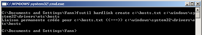

Pour Windows XP, tapez la commande suivante :
fsutil hardlink create c:\hosts.txt c:\windows\system32\drivers\etc\hosts
A noter que pour Windows 2000, la commande est fsutil hardlink create c:\hosts.txt c:\winnt\system32\drivers\etc\hosts
Un simple double clic sur le fichier host.txt à la racine de votre disque (ou à l’endroit où vous l’avez créé) permettra d’éditer votre fichier host.
