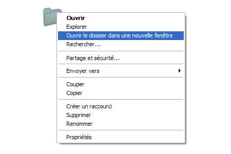

Permet d’accélérer l’ouverture des menus déroulants.
Lancer Regedit.
HKEY_CURRENT_USER
Créez une valeur Chaîne nommée MenuShowDelay. Validez puis donnez lui la valeur 0.
