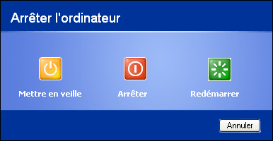

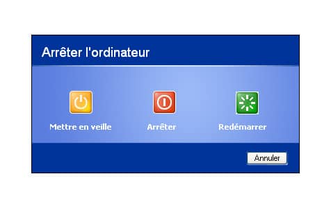

Lorsque l’on souhaite éteindre son ordinateur, il est nécessaire de passer par le menu Arrêter l’ordinateur (ou logoff) qui est composé de trois icônes : Mise en veille,  Arrêter et Redémarrer.
"Menu
Nous allons voir ensemble comment modifier, voir même supprimer, le texte présent sous ces trois icônes. De même, nous verrons également comment modifier le nom de la fenêtre “Arrêter l’ordinateur“.

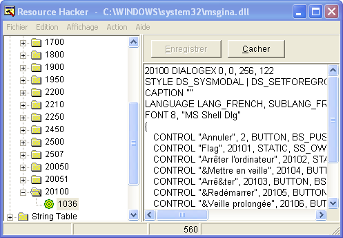

Aller dans le menu Fichier puis sélectionner Ouvrir… et choisir le fichier C:WINDOWSsystem32msgina.dll.
Dans la fenêtre de gauche, allez dans le dossier Dialog puis dans le sous dossier 20100. Ouvrir ensuite la ressource 1036. La fenêtre de droite indique alors les données suivantes :
"msgina.dll

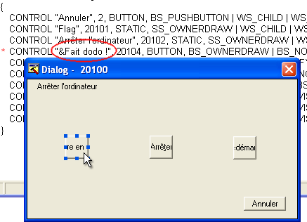

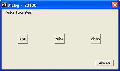

Le programme affiche également la boîte de dialogue correspondant à la ressource où l’on voit la position et l’intitulé des boutons de la fenêtre “Arrêter l’ordinateur“.
"Boite
Nous avons maintenant la possibilité de modifier les éléments de notre choix en éditant la zone de données. Pour plus de simplicité, il est conseillé d’utiliser la boite de dialogue en cliquant sur les éléments de son choix. Cela aura pour conséquence d’afficher une petite étoile rouge (*) en début de la ligne contenant la modification à apporter comme indiqué sur la capture ci-dessous :
"Modification
A noter qu’il est également possible de changer la position des boutons à l’aide de la souris.

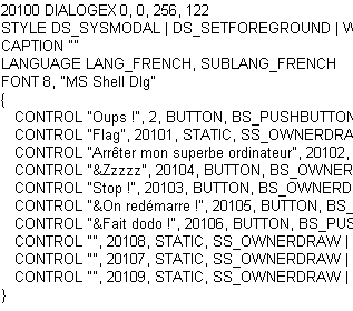

Dans notre exemple, voici les modifications que nous avons apporté au fichier msgina.dll :
"Modifications
Une fois les modifications de votre choix effectuées, il suffit de cliquer sur le bouton Enregistrer afin de valider nos modifications. Enregistrez ensuite le fichier sous un nom autre que le nom original, par exemple msgina_mod.dll. En effet, il est impossible d’écraser directement le dll d’origine car celui-ci est utilisé par le système à partir du SP2.

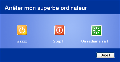

Quittez ensuite le programme et redémarrez en mode sans échec (appuyer sur F8 lors du redémarrage). Copiez ensuite le fichier msgina_mod.dll vers msgina.dll afin de remplacer le fichier d’origine. Il ne vous reste plus qu’à redémarrer normalement Windows afin d’admirer le résultat :
"Menu
