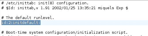

L’exécution effective de ce processus fondamental est entièrement contrôlée par le contenu du fichier de configuration /etc/inittab qui va déterminer le niveau d’exécution par défaut du système et charger le niveau S qui correspond au minimum vital avant de commencer à exécuter le script correspondant au niveau choisi.
Processus init
Ici, c’est le niveau 2 qui est par défaut

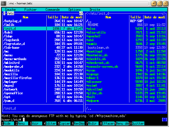

En regardant de plus près ces répertoires, on s’aperçoit qu’ils ne contiennent que des liens symboliques vers les scripts du même nom contenus dans le répertoire /etc/rc.d/init.d (Mandriva) ou /etc/init.d(Debian).
Ces liens sont tous formés selon la même syntaxe [S|K]XX«nom_du_script».
indique au système que le script doit être lancé avec l’opérande start (démarrage du service).
indique au système que le script doit être lancé avec l’opérande stop (arrêt du service).
XX est un niveau d’exécution, on peut en effet modifier l’ordre dans lequel se lance ces scripts.
répertoire /etc/rc.d/init.d ou /etc/init.d
Le dossier /etc/init.d qui contient tout les processus

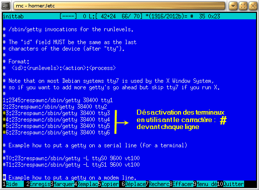

Chaque terminal virtuel utilise un fichier spécial de périphérique du répertoire /dev/. Le nom de ce fichier commence toujours par « tty » et est complété par le numéro du terminal. Ainsi, le fichier spécial de périphérique /dev/tty0 correspond au premier terminal virtuel, etc.
Si vous utilisez très peu les terminaux virtuels, il est possible d’en désactiver quelques-uns, en éditant le fichier /etc/inittab et en ajoutant un # devant les lignes.
Gardez-en au moins 1, c’est toujours utile de passer sur un terminal, ne serait-ce que pour mettre à jour son Window Manager.
