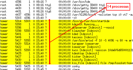

Regardons ce que charge KDE comparé à Enlightenment grâce à la commande ps -fe (sans les gadgets) :
KDE charge environ une quinzaine de processus pour fonctionner. Rien de plus normal, il embarque un certain nombre d’assistants et d’outils pratiques et conviviaux, c’est pourquoi de nombreux utilisateurs plébiscitent KDE.
Processus KDE

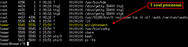

Enlightenment est beaucoup moins gourmand puisqu’il ne démarre qu’un seul processus :
Processus Enlightenment
C’est identique pour d’autres bureaux (Fluxbox, Blackbox, etc.). Après, ce n’est qu’une question d’habitude et d’utilisation d’outils différents à connaître. Pas la peine d’utiliser Konqueror si vous changez KDE pour passer à Blackbox, il faut se tourner vers d’autres programmes plus light (Endeavour, Rox, Entropy, mc, etc.).
