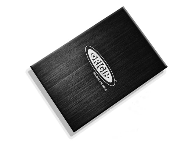

Une fois déballé, nous sommes en présence d’une magnifique coque métallique noire en aluminium brossé qui enveloppe les composants électroniques du SSD.
La coque en aluminium du SSD
La coque noire en aluminium de l’Inception MLC800 d’Origin Storage
L’épaisseur de l’aluminium est suffisante pour résister à une compression forte avec les doigts. C’est d’autant plus remarquable que ce disque Inception MLC800 est moins épais que certains de ses concurrents, ne présentant qu’une épaisseur 7mm. Les autres dimensions sont standards avec 100,2mm en longueur et 69,8mm en largeur. Néanmoins, le choix de la coque métallique fait qu’il affiche 80g sur la balance… Il n’est donc pas le disque SSD le plus léger que nous ayons testé, mais son poids reste moindre qu’un disque dur mécanique classique de même taille.
La coque comporte des orifices de fixation par vis, aussi bien sur les flancs que sur le dessous du boîtier, ce qui lui permet d’être fixé dans n’importe quel type d’appareil acceptant le format 2,5 pouces.

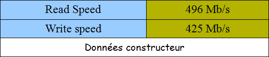

Enfin le constructeur annonce dans sa fiche technique les résultats suivants pour ce disque :
Données constructeur pour le Inception MLC800Le résultat annoncé est conforme en écriture, et chose suffisamment rare pour être signalée, légèrement sous-évalué pour la lecture. On peut saluer la grande honnêteté des mesures publiées par Origin Storage.
Quoi qu’il en soit, ce sont de très bonnes performances, finalement peu éloignées du disque MX200 de Crucial qui est le meilleur disque SSD en terme de transferts qu’il nous a été donné de tester dans cette capacité. Cependant, l’Inception MLC800 512GB est bien au-dessus d’autres disques plus “standards”…
