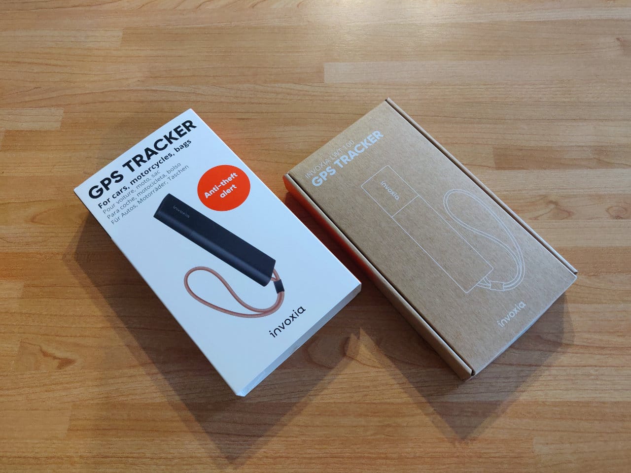

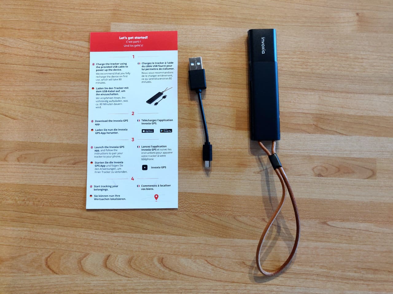

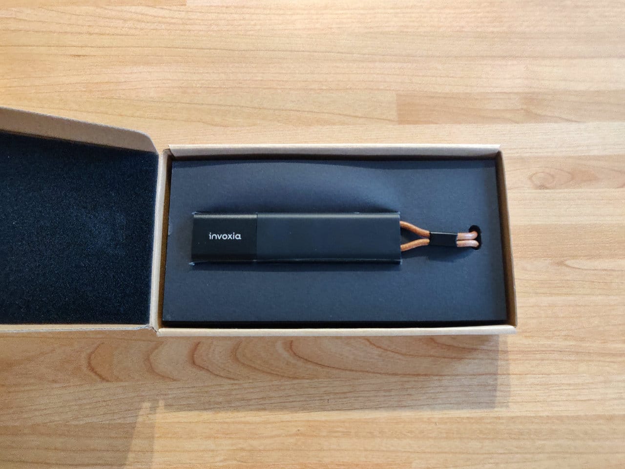

La boîte de petite taille propose le minimum syndical : un feuillet faisant office de guide de démarrage rapide invitant l’utilisateur à télécharger l’application dédiée, un câble de recharge et le tracker GPS en lui-même. Un packaging minimal mais assez soigné.
Boîte du GPS tracker de InvoxiaDos de la boîte du GPS tracker de InvoxiaOuverture de la boîte du GPS tracker de InvoxiaDéballage du GPS tracker de InvoxiaContenu de la boîte du GPS tracker InvoxiaGPS tracker Invoxia

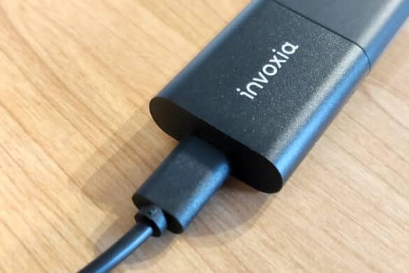

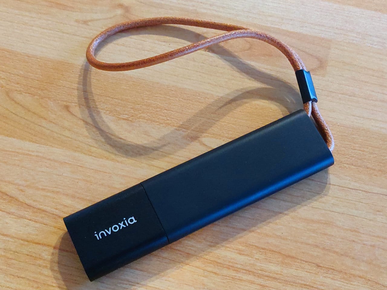

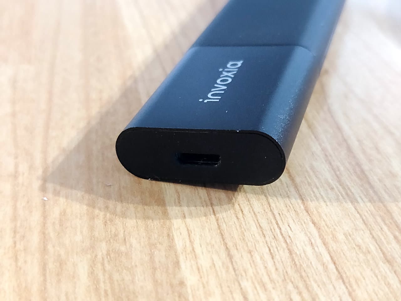

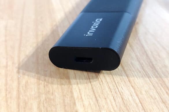

Le traceur GPS ressemble à s’y méprendre à une grosse clé USB d’un encombrement de 105 x 27 x 9.5 mm pour un poids de 28g. Sa finition en aluminium noir surmonté d’un cordon de cuir respire la qualité. Sur la face arrière se situe un petit bouton d’activation ainsi qu’un témoin led. Simple et soigné. Certifié IP33, le traceur résiste aux éclaboussures d’eau mais ne doit pas être immergé. Sa taille relativement réduite lui permet d’être caché assez facilement. Son cordon peut s’accrocher ou s’enrouler facilement. Néanmoins, on est loin d’un objet miniature que l’on peut cacher partout. Il conviendra de parfois faire preuve d’ingéniosité pour le cacher sur un véhicule de petite taille comme un vélo.

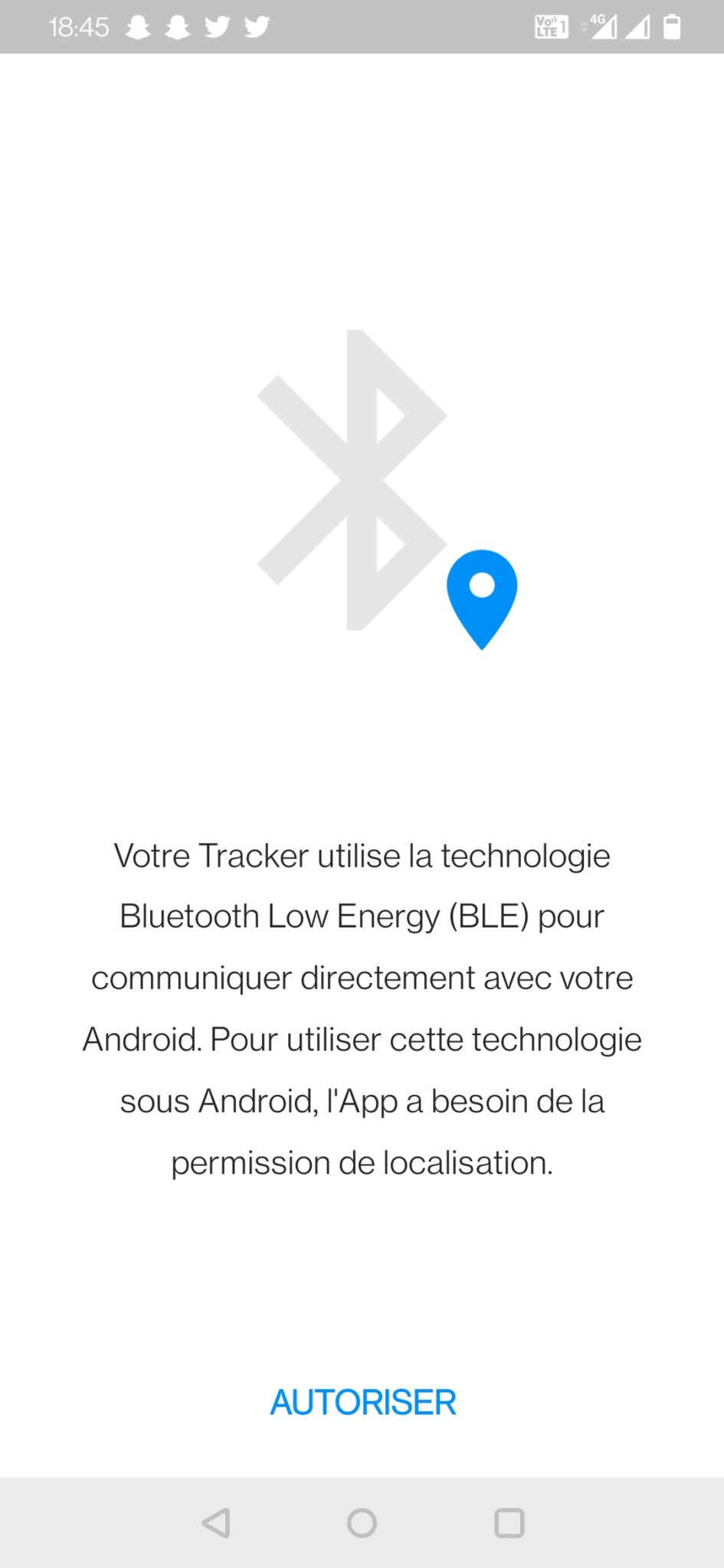

Si la transmission de sa position utilise un réseau bas débit, le traceur est capable d’utiliser différentes technologies pour se localiser. Passer de l’une à l’autre permet de s’adapter à son environnement et, surtout, d’optimiser son autonomie. Ainsi, le tracker utilisera tout d’abord le Bluetooth (basse consommation – BLE) de votre Smartphone pour sa première localisation et sa configuration initiale. Par la suite, il pourra scanner les réseaux Wi-Fi environnants afin de déterminer sa position. Enfin, en l’absence de Bluetooth (si vous n’êtes pas à proximité) ou d’un réseau Wi-Fi, ce sera la puce GPS intégrée et les réseaux bas débits qui prendront le relais.

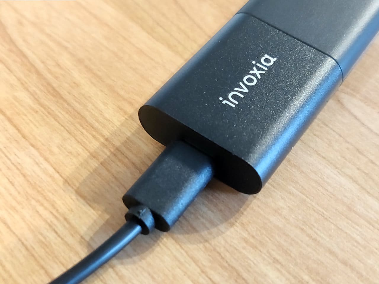

Avant la première utilisation, il convient d’effectuer une charge complète du traceur. Cela se fait simplement à l’aide du câble USB/micro USB fourni.

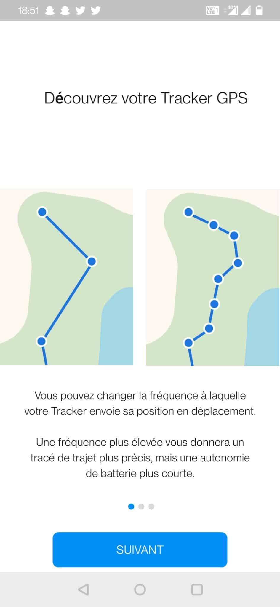

Pour une charge complète d’environ 80 minutes, le constructeur indique une autonomie de 1 à 8 mois. C’est tout bonnement énorme pour la petite batterie de 300 mAh embarquée. La capacité du GPS Tracker de passer d’une technologie à l’autre associée à l’utilisation des réseaux LoRa ou Sigfox permet ainsi de proposer une excellente autonomie. Un point permettant de cacher puis d’oublier le traceur dans une voiture sans devoir le recharger régulièrement. Néanmoins, afin de bénéficier de l’autonomie la plus grande possible il conviendra de configurer l’appareil pour qu’il transmette sa position toutes les 10 minutes, voir même toute les 2 heures. Plus l’intervalle de temps est court, plus la batterie sera sollicitée.

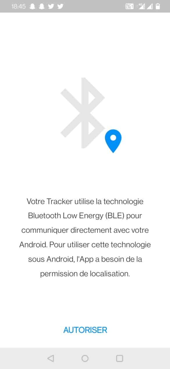

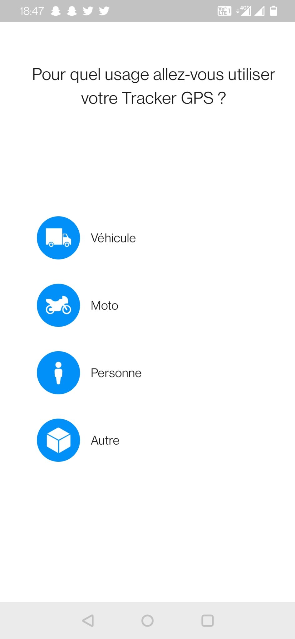

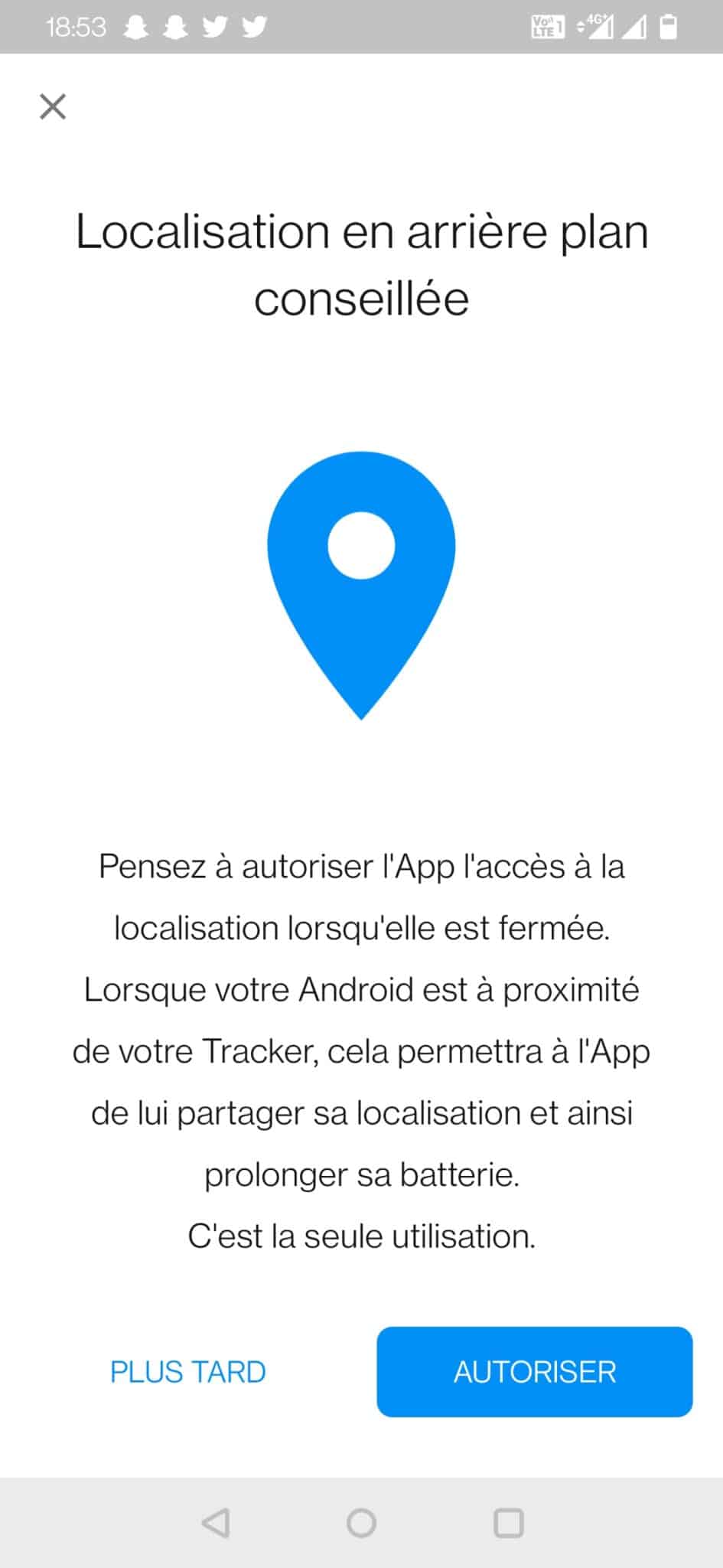

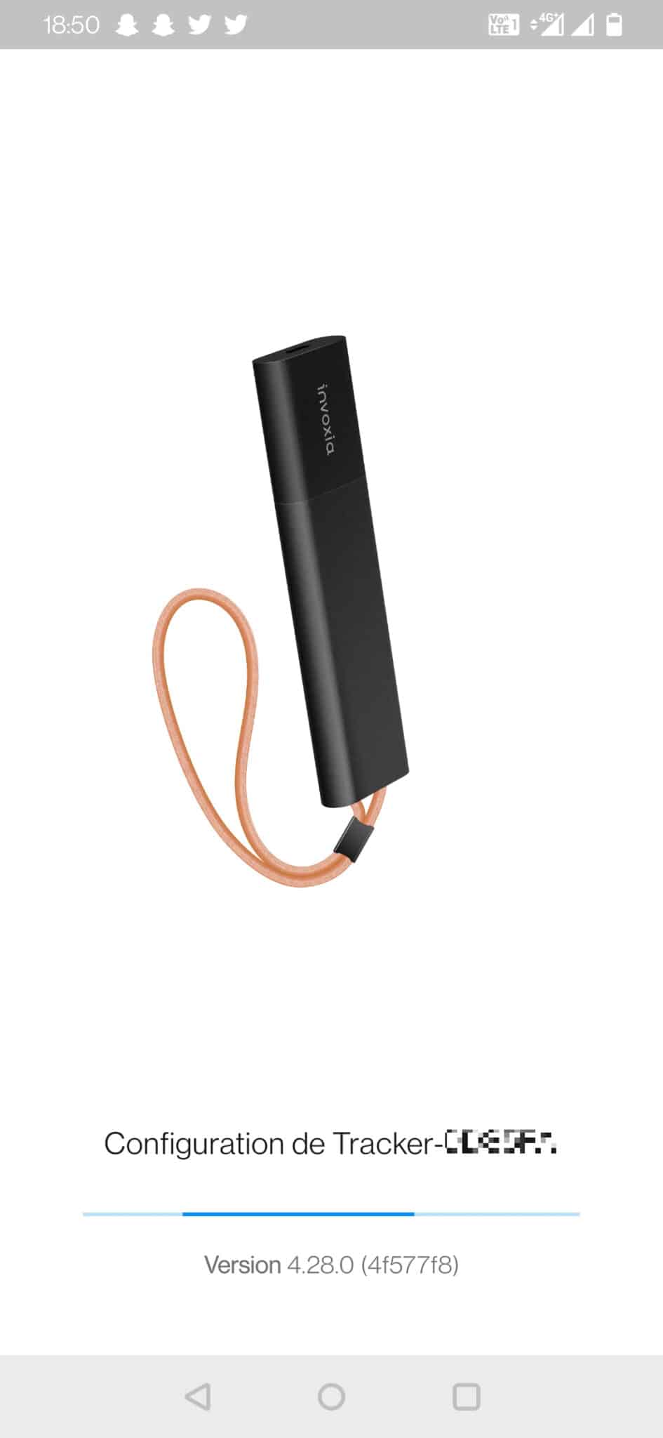

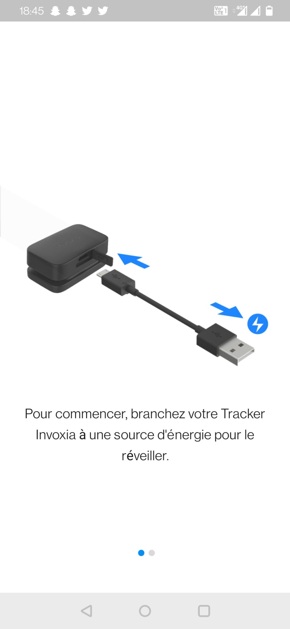

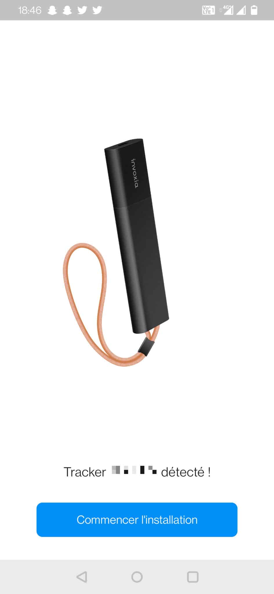

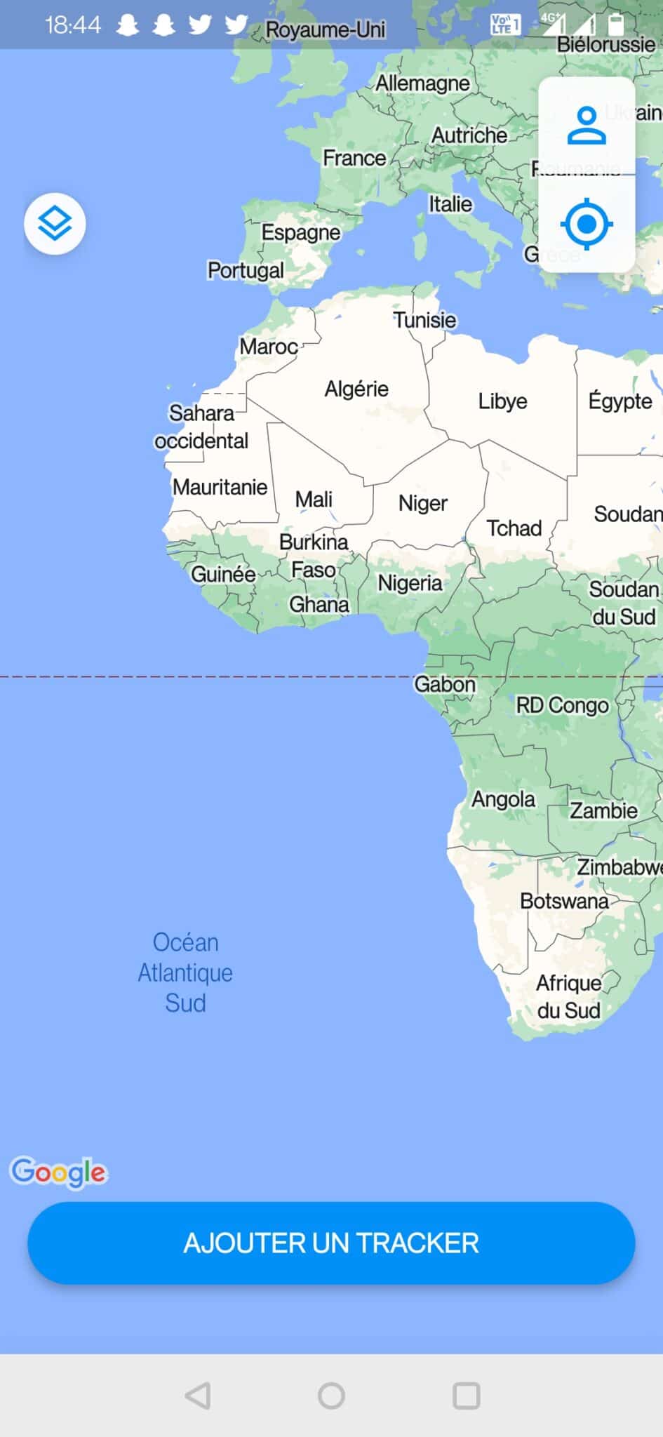

L’application Invoxia GPS est disponible gratuitement sur l’AppStore et Google Play. Après son installation sur un téléphone iOS ou Android, il convient de créer un compte. Un clic sur le bouton AJOUTER UN TRACKER va lancer un mini guide avec quelques étapes simples qu’il faudra suivre : brancher le tracker sur une source d’énergie pour le réveiller, activer le Bluetooth si nécessaire, choisir votre pays puis le type d’usage que vous souhaitez en faire (véhicule, moto, personne…). L’application va ensuite mettre à jour le firmware du tracker dans sa dernière version puis la configuration commence.
La suite est toujours aussi simple : vous êtes guidé à chaque étape. Enfin, vous définissez le type de suivi que vous souhaitez effectuer : voiture, moto, vélo, etc. A noter que l’application permet de suivre autant de traceurs que vous voulez. Idéal pour suivre une flotte de véhicules.

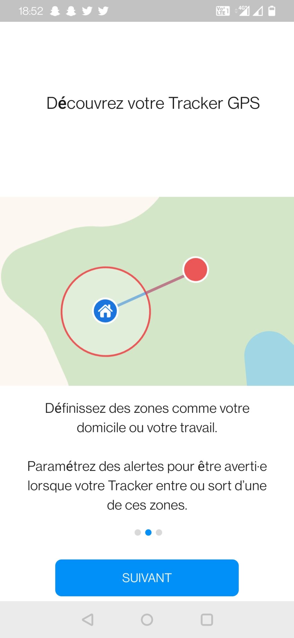

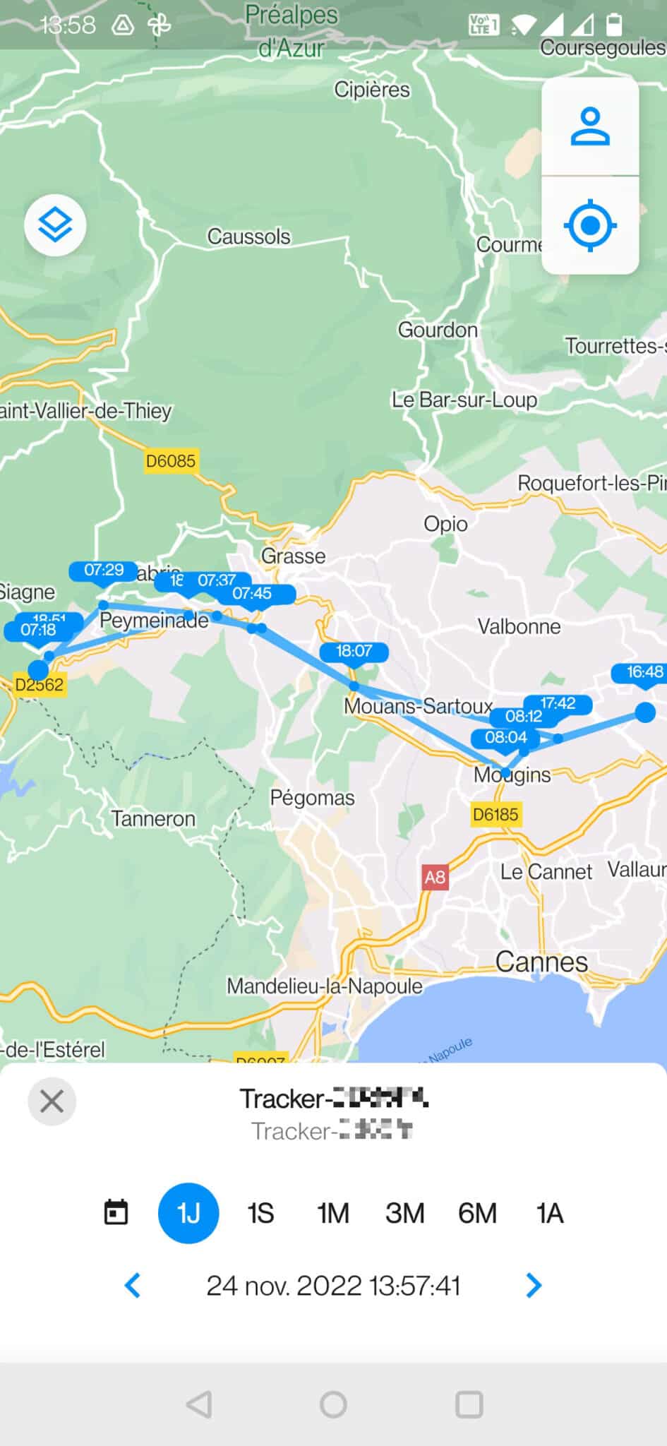

L’utilisation de l’application au quotidien est enfantine. Vous visualisez la position du GPS Invoxia sur une carte à l’écran. L’historique des positions jour par jour est simple d’utilisation. On apprécie la possibilité de définir une zone de sécurité. Dès lors que le GPS sort de la zone circulaire préalablement définie, vous êtes averti par une notification. Idem lorsque le signal revient dans la zone. Vous pouvez ainsi être prévenu dès qu’un véhicule part puis revient à son point d’origine. L’appareil peut également vous avertir dès qu’il bascule. Bien pratique pour détecter le vol d’un scooter par exemple.

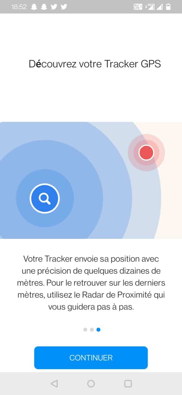

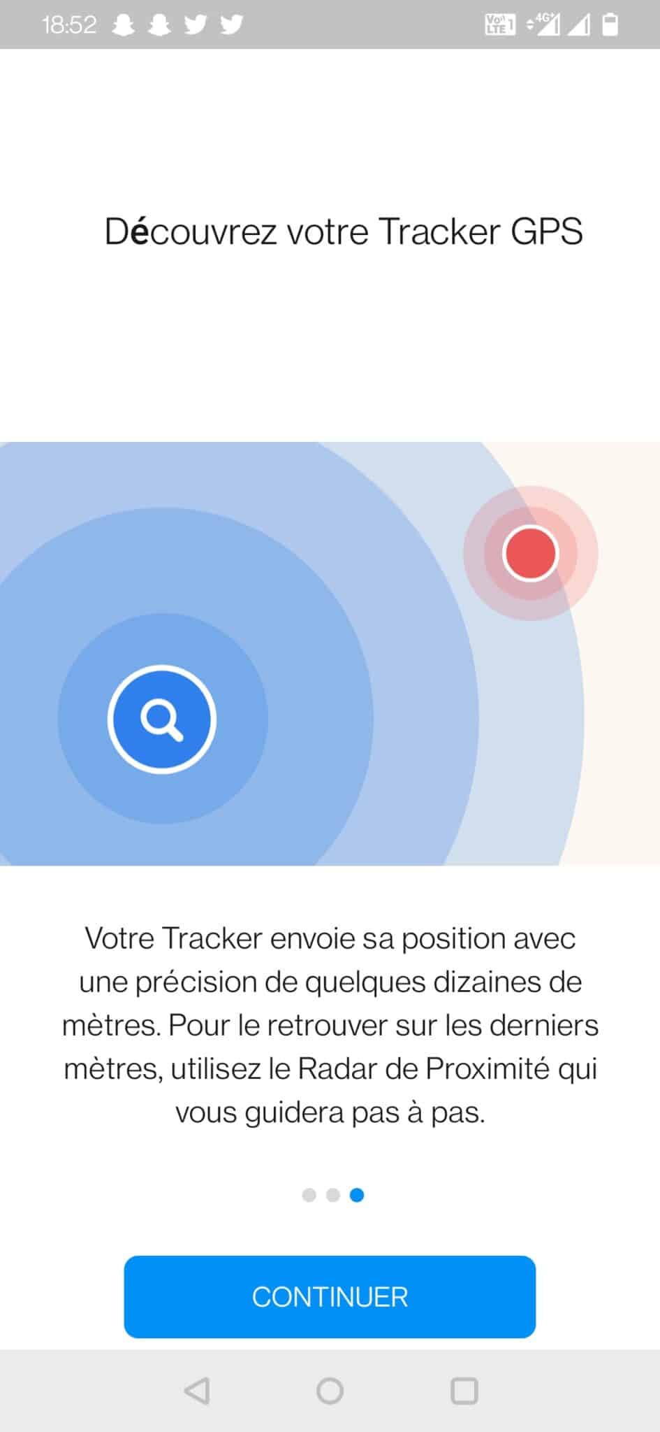

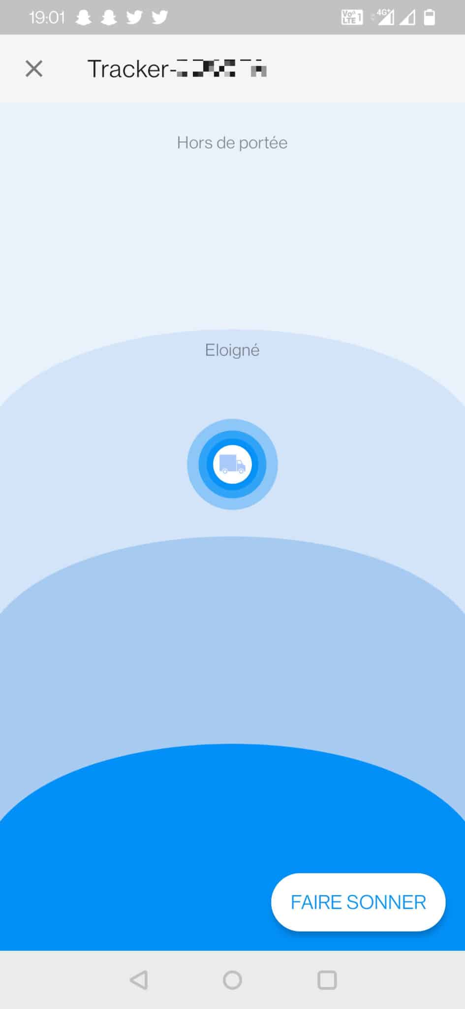

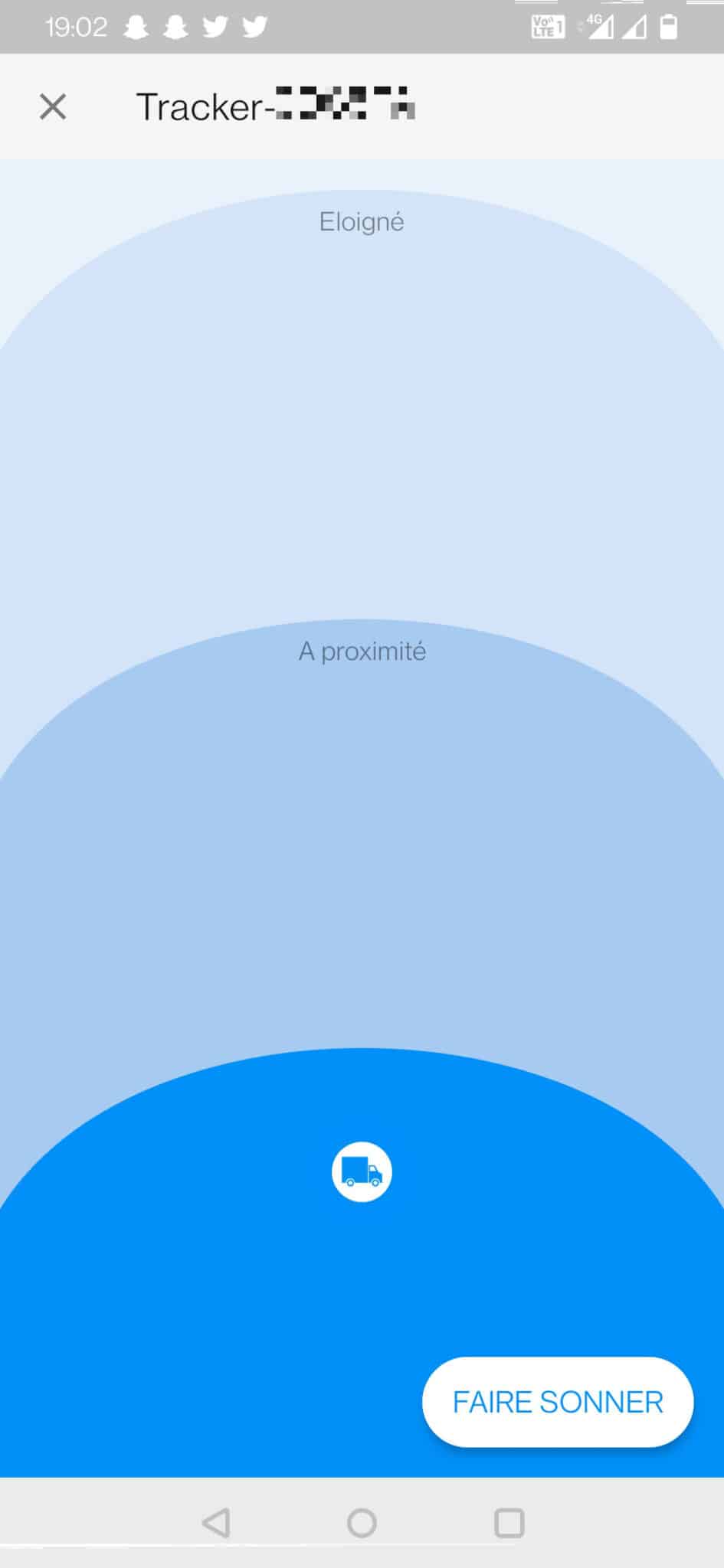

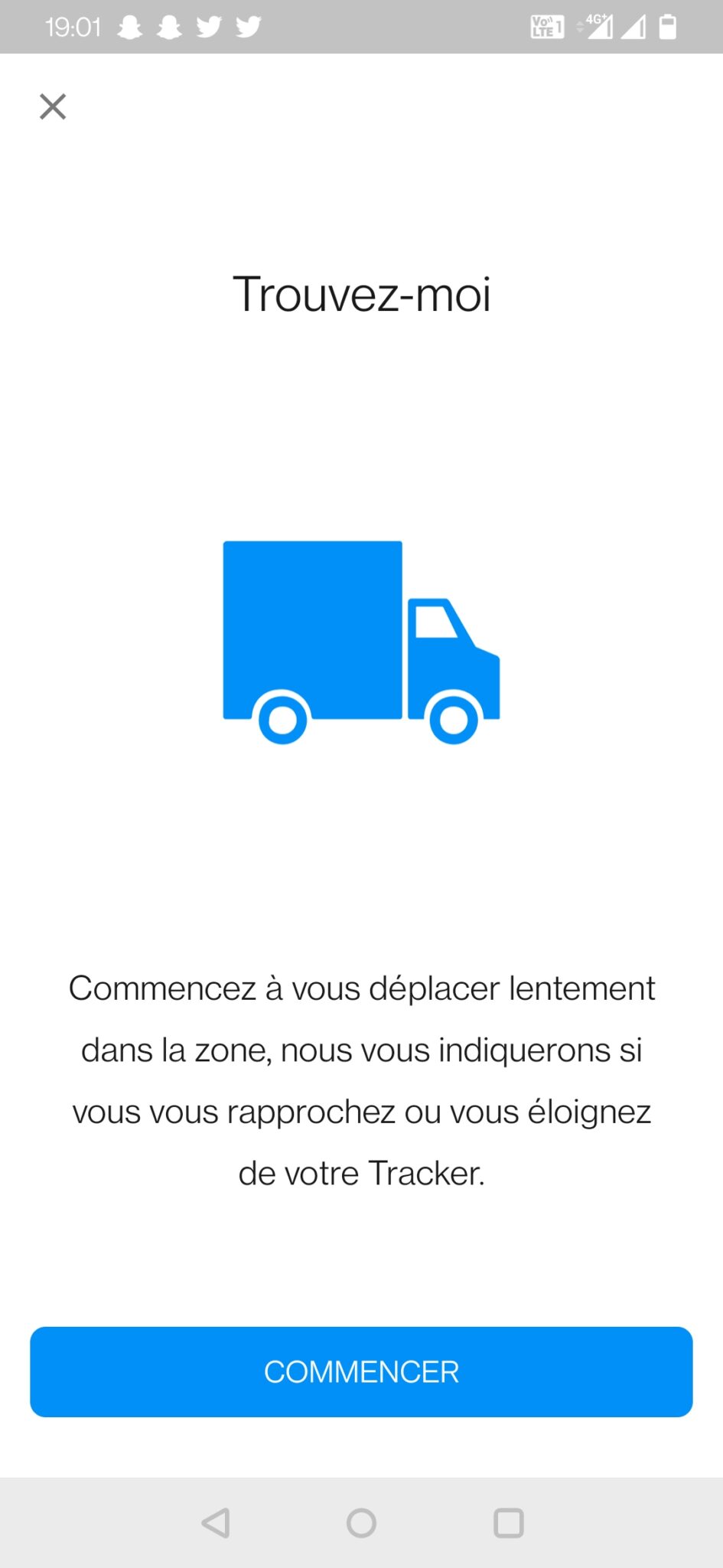

La carte 2D par défaut peut afficher l’état du trafic routier et même passer à une vue satellite. Lors de nos tests, la fiabilité et la précision étaient bonnes. Mais parfois, faute de couverture suffisante, la géolocalisation manquait de précision sur certains lieux. Néanmoins, nous avons toujours fini par retrouver notre véhicule à l’aide de l’application. Lors des derniers mètres, c’est la fonctionnalité “Trouvez-moi” qui prend le relais. C’est le Bluetooth qui est alors utilisé. Il faut pour cela être assez proche, au moins une dizaine de mètres au maximum. Plus vous vous rapprochez, plus le point se rapproche de la zone en bas de l’écran. Le système est plutôt efficace (et assez ludique, il faut l’avouer).
