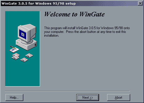

L’installation du logiciel est assez rapide. Cependant, Wingate vous propose plusieurs choix d’installation. Je vous recommande de bien suivre mes conseils, pour une installation correcte. Lancez donc l’exécutable ‘wingate3059x.exe’. Cette fenêtre apparaît alors :

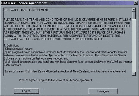

Licence de Wingate
Acceptez et cliquez sur “I agree“. Puis, cette fenêtre se lance :

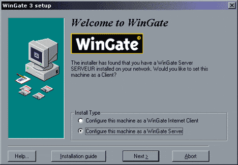

Configuration de Wingate sur le serveur
Ici, il faut sélectionner l’option “Configure this machine as a Wingate server“. En effet, je vous rappelle que Wingate doit être installé sur votre PC serveur, c’est à dire le PC qui possède à l’origine la connexion Internet. Cliquez sur “Next“.

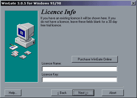

Cliquez sur “Next” également. Une fenêtre de ce type apparaît alors :
Information sur la licence
Ici, ne rentrez rien ! En effet, si vous ne possédez que deux PC, Wingate est gratuit. Cependant, si vous possédez plus de deux PC, il vous faudra payer la licence d’utilisation. Cliquez alors sur “Next“…

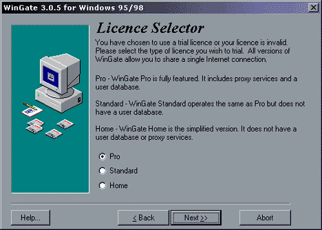

Choix du type d'installation de Wingate
Trois options se présentent maintenant :
 – Pro : Pour installer Wingate avec tous les services proxy et la base de données utilisateurs
– Standard : Pour installer Wingate avec tous les services proxy mais sans base de données utilisateurs
– Home : Pour installer Wingate sans services proxy ni base de données utilisateurs
Naturellement, si vous n’avez que deux PC, je vous conseille fortement de sélectionner la version Pro, car gratuite. Pour s’en priver ? Cliquez alors sur “Next“. Cette fenêtre apparaît alors :

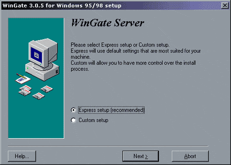

Installation rapide de Wingate
Cliquez sur “Express Setup“. Tous les composants seront installés.

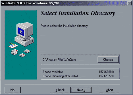

Choix du répertoire d'installation de Wingate
Sélectionnez l’emplacement du disque où vous souhaitez installer Wingate. Par défaut, c’est “C:\Program Files\Wingate“. Il n’appartient qu’à vous de le modifier. Cliquez sur “Next“. Une fenêtre vous précise l’emplacement que vous avez précédemment sélectionné.

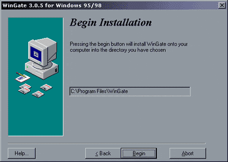

Validation du choix du répertoire de Wingate

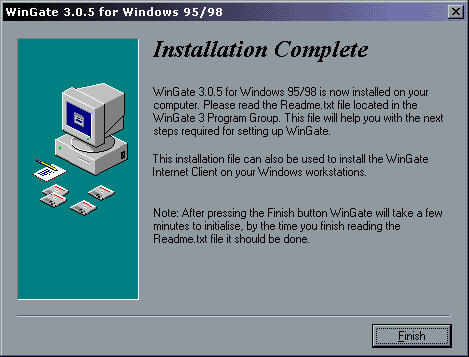

Enfin, cliquez sur “Begin“. L’habituel barre de déroulement vous informe de la progression de l’installation. L’installation terminée, cette fenêtre apparaît :
Installation de Wingate terminée !
Cliquez sur “Finish“. Félicitations, l’installation est terminée !
