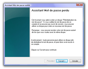

L’assistant de mot de passe perdu se lance :
Cliquez sur l’image pour agrandir
Cliquez sur le bouton Suivant.

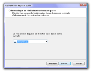

Sélectionnez le lecteur de votre choix (disquette ou périphérique de mémoire flash) puis cliquez sur le bouton Suivant.

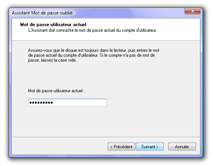

Saisissez votre mot de passe actuel puis cliquez sur le bouton Suivant.

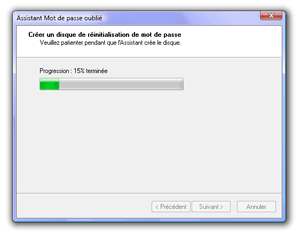

La création du disque de réinitialisation débute…

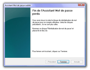

…puis prend fin. Cliquez sur le bouton Terminer et rangez le disque en lieu sûr.
Attention : bien garder à l‘esprit que n’importe quel utilisateur muni de votre disquette pourra changer votre mot de passe !
