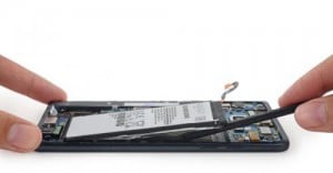

Quand bien même de nouveaux modèles auront été proposés, ceux-là n’auront même pas réussi à colmater le souci, et les exemplaires en circulation furent marqués par les mêmes tares. Il aura fallu un bon moment avant qu’on ait connaissance du facteur ayant entraîné ces soucis. C’est désormais chose faite : il a été confirmé par les ingénieurs de la société Instrumental (ayant fait de l’optimisation des processus de fabrication des produits high-tech sa spécialité) que le problème ne se nichait pas uniquement dans les batteries, mais bel et bien dans le “design agressif” imaginé par Samsung, ayant tendance à quasi systématiquement compresser la batterie lithium intégrée. Ceci entraînant automatiquement une surcharge, ayant pu mener, comme on a pu le constater, à l’explosion.
Pire encore, d’après Instrumental, la décision de ne laisser que très peu de place à la batterie aurait été “intentionnelle”, confirmant la volonté de Samsung d’imposer le design de son Galaxy Note 7, quitte à remettre en cause des principes élémentaires, quand bien même la batterie aura été isolée dans une espèce de module, sensée la protéger des composants l’entourant. Mais ça n’aura pas été suffisant.
