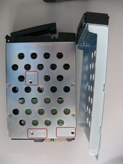

Le caddie d’accueil du disque dur avec en rouge sur la photo les trois fixations pour un disque 2”5
On remarque que chaque caddie permet d’accueillir aussi bien des disques au format 2”5 pouces qu’au format 3”5. Mais il n’y a que 3 trous de fixation pour visser un disque dur au format 2”5. Qnap estime cela suffisant pour ce type de disque.

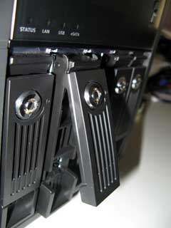

Il est enfin possible de verrouiller avec une clé le caddie une fois celui-ci correctement enclenché dans son logement.

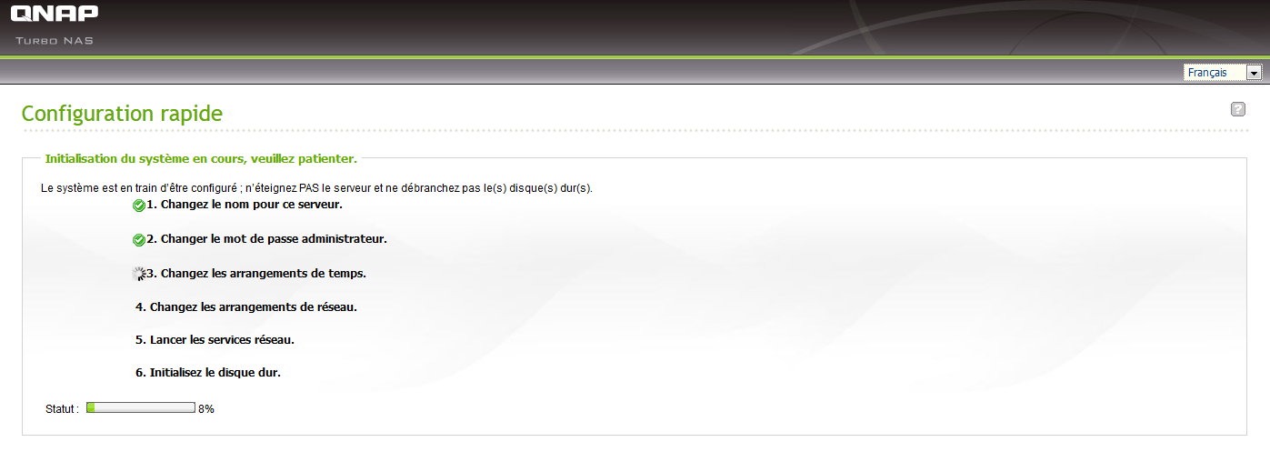

Une configuration ultra-rapide, une mise à jour simple

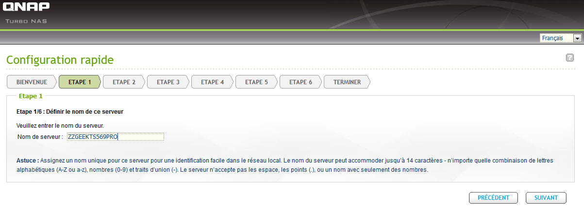

A l’image de ce que laissait déjà présager l’emballage, Qnap mise beaucoup sur la rapidité de mise en œuvre de l’appareil. Ainsi, en utilisant la méthode de l’interface Web pour la configuration, c’est en 6 étapes que nous obtenons un NAS complètement fonctionnel.

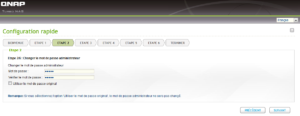

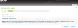

Choix du nom du NAS
Etape 1 : choix du nom du NAS

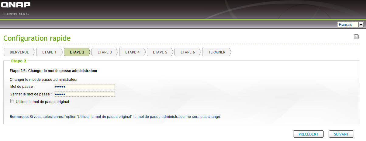

choix du mot de passe
Etape 2 : choix du mot de passe

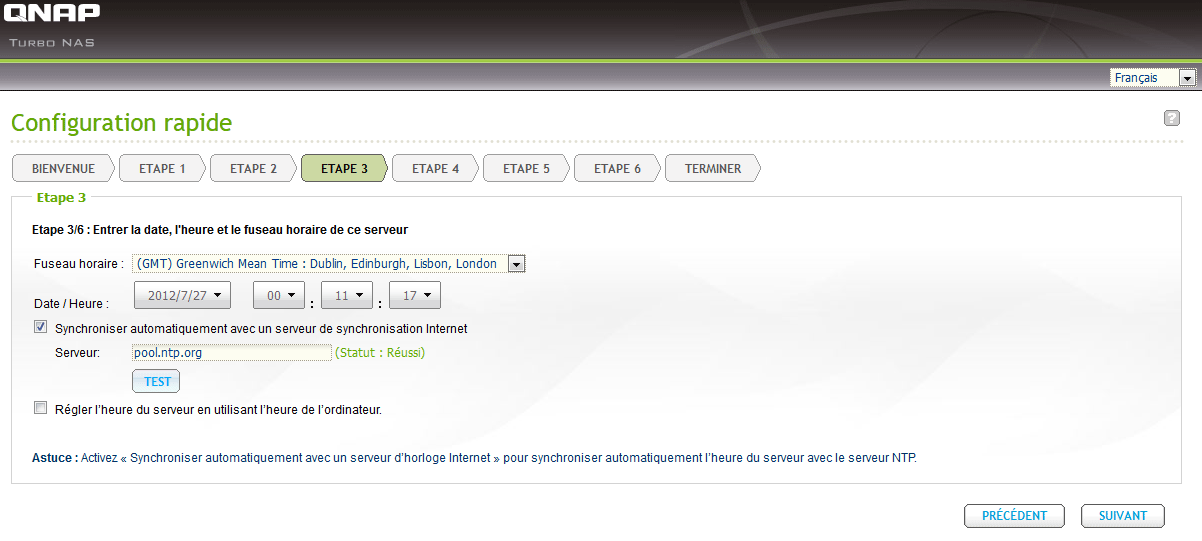

choix du mode de mise à l'heure
Etape 3 : choix du mode de mise à l’heure

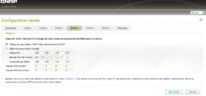

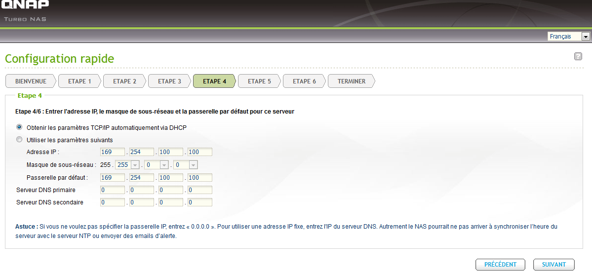

configuration de l'adresse IP
Etape 4 : configuration de l’adresse IP

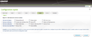

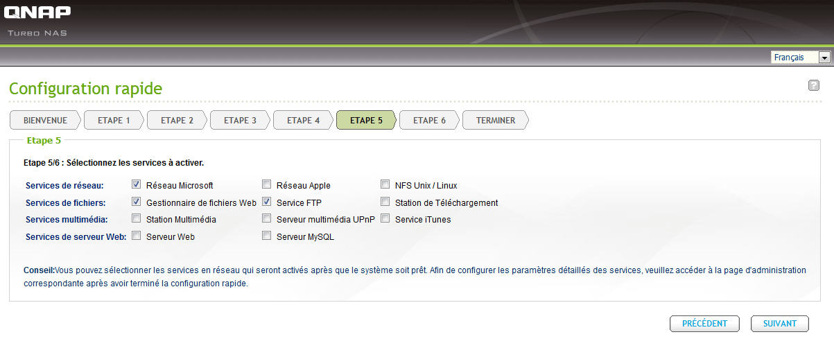

choix des services réseaux à activer
Etape 5 : choix des services réseaux à activer

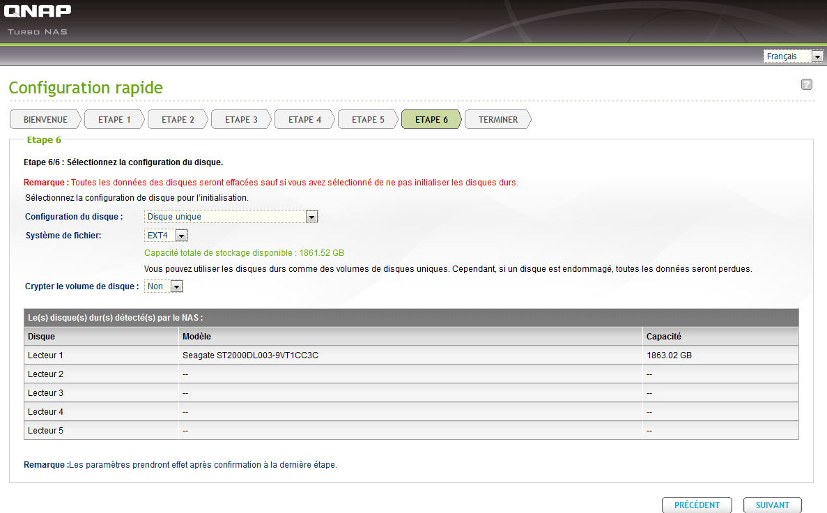

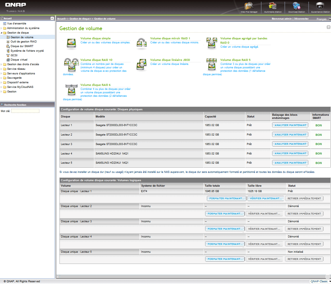

configuration des disques durs
Etape 6 : configuration des disques durs

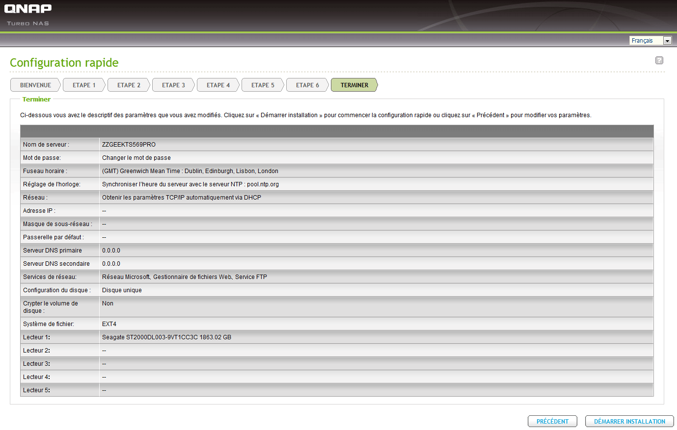

récapitulatif des choix effectués
Affichage du récapitulatif des choix effectués

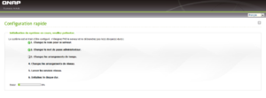

suivi en temps réel des applications
Et suivi en temps réel de l’application de ces choix !
C’est d’une simplicité exemplaire ! L’écran suivant nous propose alors de nous authentifier sur un des applicatifs déjà disponibles ou sur l’interface d’administration.

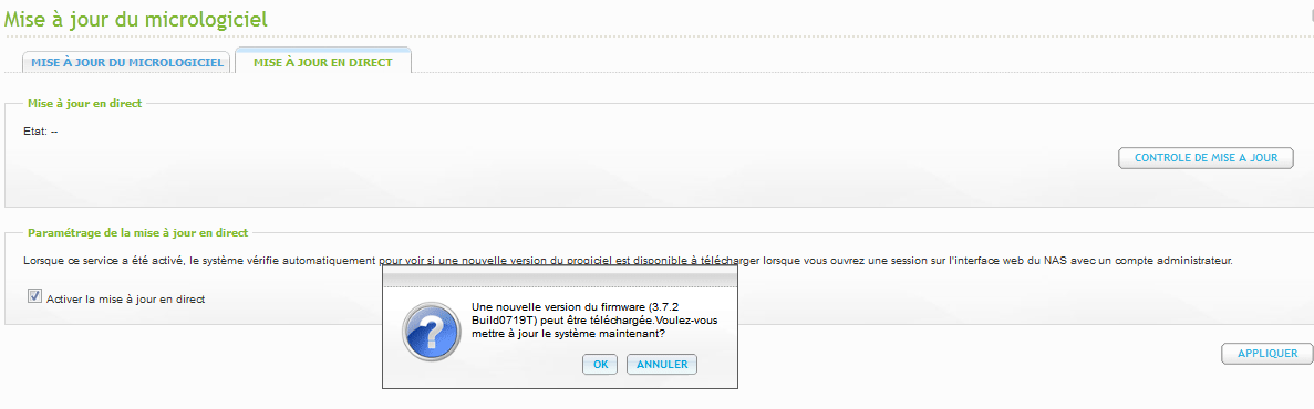

Mise à jour du micrologiciel du NAS
Une mise à jour est disponible… Notre NAS l’a détecté tout seul !

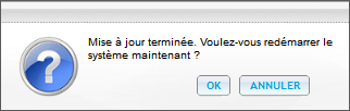

Puis il passe seul en mode mise à jour… sans demander de confirmation… mais propose fort heureusement le moment le plus opportun pour l’utilisateur pour le reboot nécessaire de l’appareil afin que celui-ci ne survienne pas à un « mauvais moment ».
Mise à jour système Mise à jour terminée
Une fois l’appareil redémarré, l’ensemble des configurations précédentes est conservé (fort heureusement !). Voilà un nouvel exemple de simplicité !

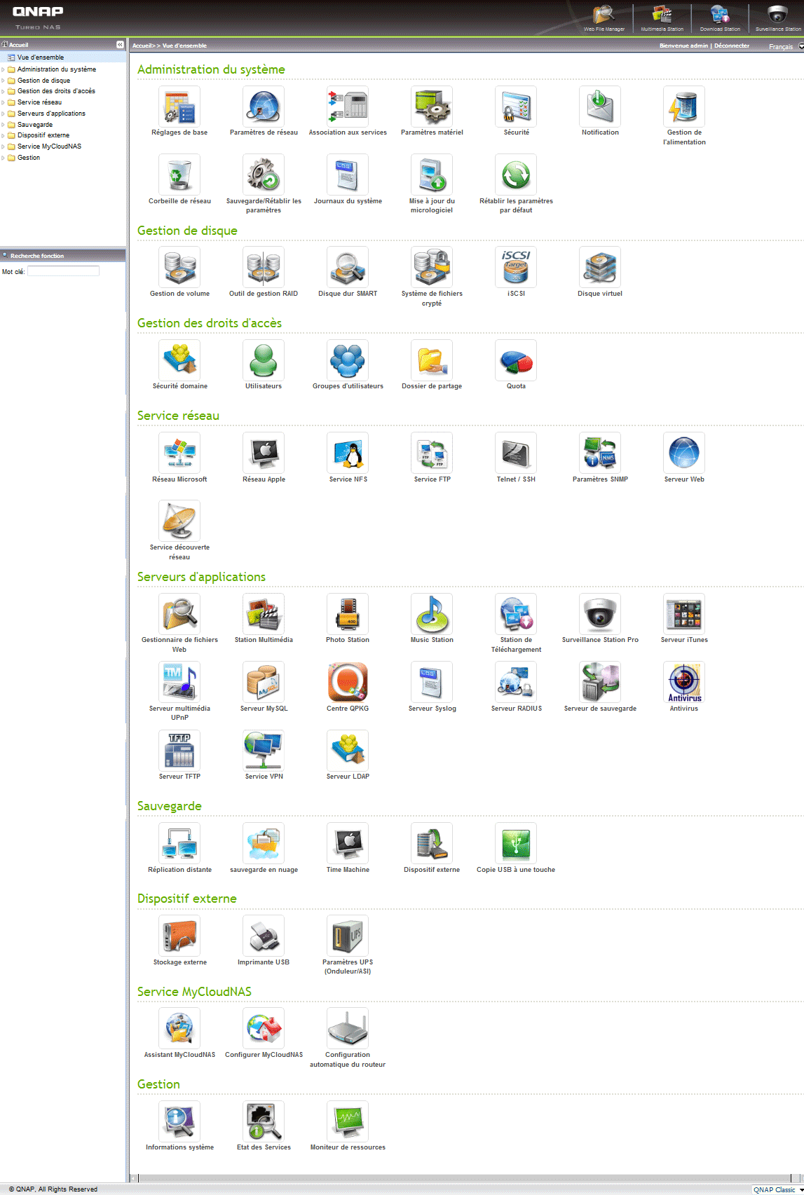

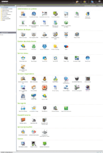

L’interface web d’exploitation des Qnap : Turbo Nas Management version 3.7
L’ensemble des services offerts par ce NAS repose sur un firmware nommé Turbo Nas Management 3.7.2 Build 20120719.  Il est commun à l’ensemble de la gamme proposée par Qnap. Si l’on possède plusieurs de ces matériels, c’est bien évidemment un gain de temps appréciable pour être rapidement opérationnel.

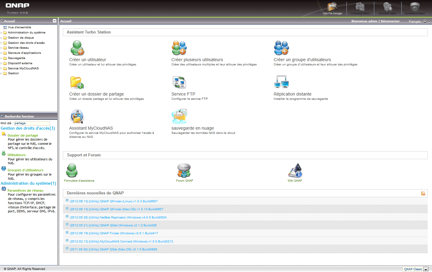

Turbo Nas V3.7.2
Accueil de l’interface d’administration Turbo Nas V3.7.2
Dès la première connexion, la page d’accueil est subdivisée en plusieurs zones. La plus grande de celles-ci est constituée de trois rubriques.
La première de ces rubriques donne accès à différents assistants permettant au néophyte de créer un ou plusieurs utilisateurs, de créer un groupe d’utilisateurs, un dossier de partage ou de configurer différents services.
La seconde rubrique donne l’accès à un formulaire d’assistance auprès de Qnap, mais aussi aux forums et au wiki Qnapedia de la communauté des utilisateurs des matériels Qnap.
La dernière rubrique affiche le flux RSS des dernières informations du site Internet de Qnap.
Le volet de gauche, rétractable si nécessaire, propose deux zones. La première, en haut, donne accès sous forme de menus organisés par thèmes à l’ensemble des paramètres et fonctionnalités de l’appareil. La seconde zone, en bas, est une zone de recherche dans l’aide à l’utilisation des fonctions du NAS.
Enfin, le bandeau tout en haut à droite est constitué de boutons de raccourcis permettant un accès immédiat au Web File Manager (gestionnaire web des fichiers stockés sur le NAS), au Multimédia Station(gestionnaire pour les vidéos, photos, et fichiers musicaux), au Download Station (gestionnaire de téléchargements) ainsi qu’au Surveillance Station (gestionnaire de caméras IP).
L’ensemble est plutôt ergonomique et les intitulés des différents menus sont suffisamment clairs pour  retrouver rapidement le paramètre de configuration que l’on cherche. De surcroît, le premier menu intitulé Vue d’ensemble récapitule dans la zone principale l’intégralité des choix de menus et sous-menus par des icônes rassemblées dans 9 rubriques. L’utilisateur a donc à sa disposition une visualisation exhaustive des choix qui lui sont offerts sur son appareil.
Cet affichage est une très bonne initiative car la richesse des possibilités de l’appareil est ainsi mieux appréhendée par le néophyte et pour l’expert, facilite la recherche d’une option particulière.
Le regroupement des différentes options est plutôt bien fait, même si, par exemple, Gestion de l’alimentation aurait tout aussi bien trouvé sa place dans le menu Gestion au lieu d’Administration, tout comme les Journaux Systèmes… mais cela relève du détail car la frontière entre ces deux menus n’est pas toujours très franche.
Vue d'ensemble du NAS
Le menu “Vue d’ensemble”
Il s’agit donc d’une interface qui nous donne satisfaction pour une exploitation efficace de l’appareil, même s’il n’est pas possible d’afficher à la manière d’un bureau des fenêtres présentant chacune le contenu d’un menu. Cela permettrait ainsi d’afficher les graphiques du Moniteur de Ressources tout en travaillant sur d’autres options de configuration. Ceci n’est actuellement pas possible, à moins d’ouvrir deux navigateurs internet.

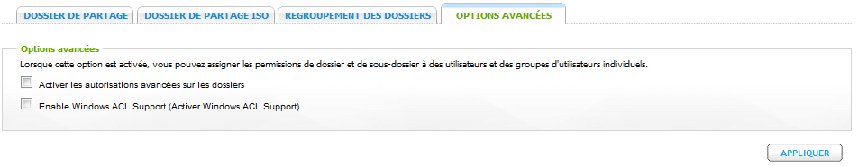

La création d’utilisateurs sur le NAS
Une des fonctionnalités premières d’un NAS est de proposer à un ou plusieurs utilisateurs un espace de stockage de données, accessible à travers le réseau, en respectant des conditions d’accès publiques ou/et soumises à authentification.
Qnap a rassemblé dans son menu Gestion des droits d’accès l’ensemble des paramètres qui traitent de cette question.
Ce menu est subdivisé en 5 parties baptisées : Sécurité du domaine, Utilisateurs, Groupes d’utilisateurs, Dossier de partage et Quota.
gestion des droits d'accès
Le menu permettant de gérer les utilisateurs et le partage des dossiers
L’option Sécurité Domaine permet de définir la source référents pour l’authentification des utilisateurs en proposant de choisir parmi l’une des trois solutions qui sont : l’authentification auprès d’un domaine Active Directory, auprès d’un serveur LDAP, ou utiliser la base d’utilisateurs définie sur le NAS lui-même.
Dans ce dernier cas, le choix Utilisateurs permettra de définir ces usagers de l’appareil. La création des utilisateurs peut se faire à l’unité, mais également par lot soit à l’aide d’un préfixe générique, soit par importation d’une base existante issue d’un autre NAS Qnap.

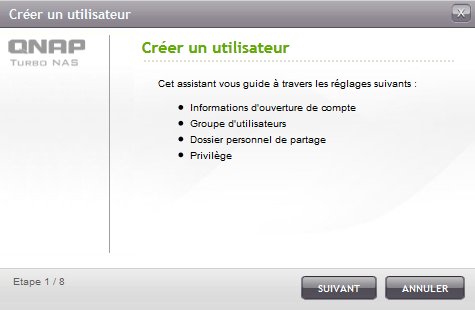

Créer un utilisateur
L’assistant de création d’un utilisateur

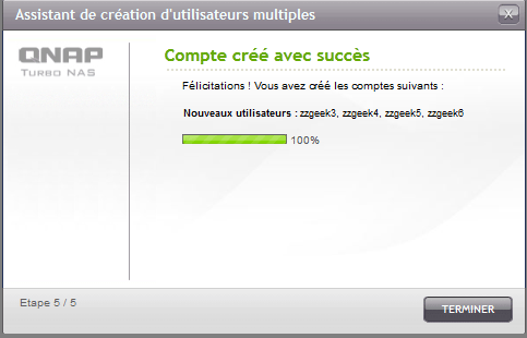

Création d'utilisateurs multiple
L’assistant de création de multiples utilisateurs basés sur un même préfixe

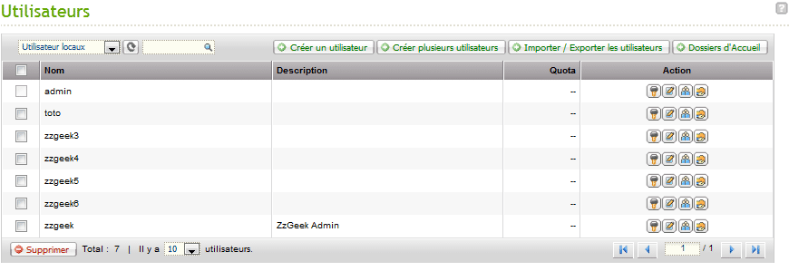

Affichage utilisateurs
Le tableau de bord affichant les différents utilisateurs et les actions possibles
Notons que l’assistant d’exportation des utilisateurs n’accepte l’export que dans un format propriétaire à Qnap. Par contre il est possible de réaliser une importation à l’aide du fichier propriétaire Qnap issu d’un autre Nas Qnap, mais également à partir d’un fichier texte ou CSV en respectant le format : Nom d’utilisateur, Mot de passe, Quota (Mo), Nom de groupe. Ceci laisse une plus grande souplesse lors de la création.
L’appareil est capable de gérer un maximum de 4096 comptes utilisateurs différents.

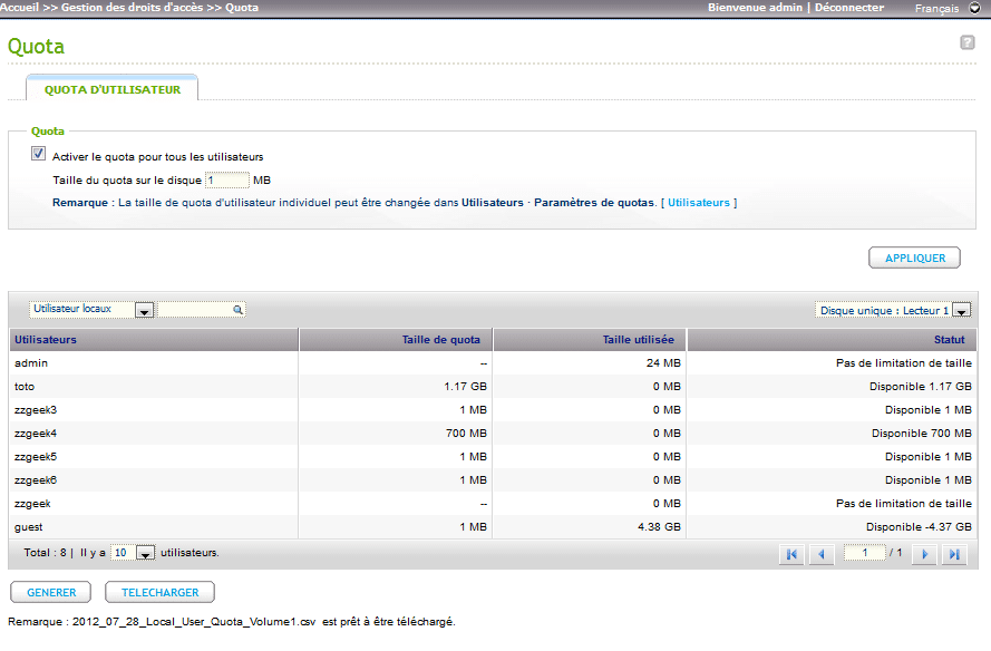

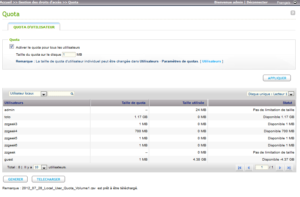

Avec l’option Quota, il est possible d’affecter en une seule fois à l’ensemble des utilisateurs un espace individuel maximum (l’unité est le MB). Cet espace est naturellement adaptable par la suite à chacun des utilisateurs de manière individuelle comme l’illustre la copie d’écran ci-dessous.
gestion des quotas
La gestion des quotas
Il est possible de regrouper les utilisateurs dans des groupes, avec un maximum de 512 groupes différents. Là encore, c’est un assistant qui accompagne l’utilisateur pendant cette procédure d’affectation, même si celle-ci est simple, puisqu’il s’agit de cocher chaque nom d’utilisateur devant appartenir au groupe.
Lors de la création multiple d’utilisateurs, on peut regretter que l’assistant ne proposait pas d’affecter directement les utilisateurs à un même groupe, mais fort heureusement Qnap a tout de même prévu un filtre permettant de retrouver aisément l’ensemble des utilisateurs ayant le même préfixe : il ne reste plus alors qu’à cocher individuellement.
Groupes d'utilisateurs
Usage du filtre lors de l’assignation d’utilisateurs à un groupe
Cette manipulation est moins pratique que si l’affectation s’était faite dès la création des comptes, mais cela reste néanmoins efficace. Qnap fera probablement évoluer son firmware en ce sens dans une prochaine version.
Il ne reste plus qu’à configurer les dossiers de partage pour rendre pleinement fonctionnel notre appareil. C’est ce que nous allons aborder dans la partie suivante.

Comme pour la création d’utilisateurs, c’est un assistant qui prend en charge la création d’un dossier de partage en 7 étapes.
Dès que l’on saisit le nom du dossier, le NAS vérifie automatiquement et instantanément sa validité. Cela permet de s’assurer directement que le nom choisi n’existe pas déjà : très pratique !

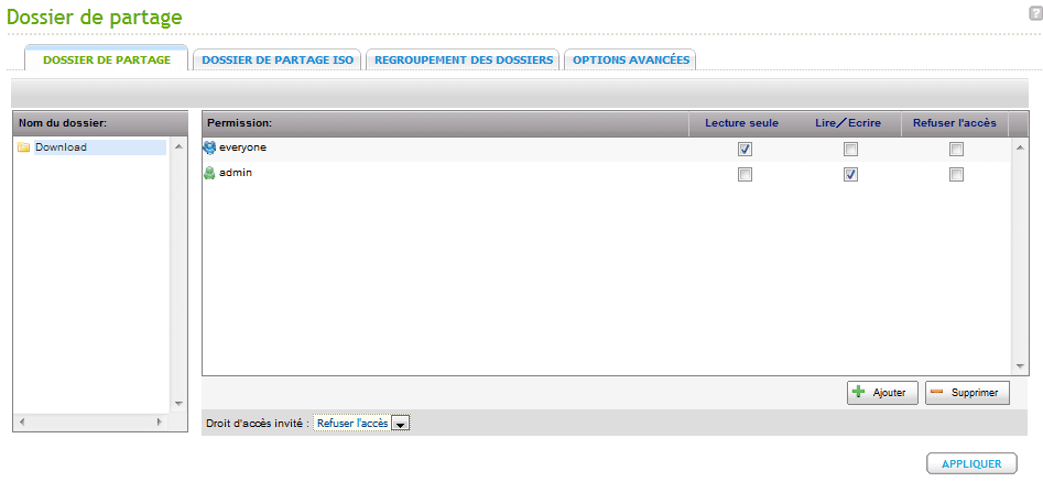

L’assistant propose également de régler directement les autorisations d’accès des utilisateurs existants et des utilisateurs anonymes.
Privilège de dossier de partage
Gestion des privilèges d’accès au dossier
Cet ensemble autorise donc les administrateurs à concevoir des partages aux accès particulièrement affinés, réservant ainsi à un groupe d’utilisateurs privilégiés l’ensemble d’une arborescence, et à un autre groupe seulement une fraction de cette arborescence. Les combinaisons sont multiples.

Ainsi, un bouton à cliquer permet d’afficher les permissions d’accès actuelles et de les compléter en ajoutant ou en supprimant un utilisateur, en gérant les permissions d’hôtes par adresse IP ou nom de domaine, mais également les permissions WebDav et NFS.
Permissions utilisateurs

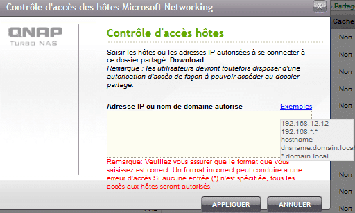

Contrôle d'accès hôtes
Permissions d’hôtes

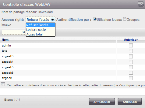

Permissions WebDav
Permissions WebDav

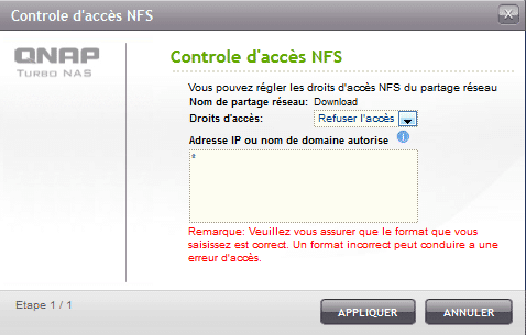

Permissions NFS
Permissions NFS

Il est même possible d’aller encore plus loin dans la finesse des ajustements de la sécurité en activant les options avancées sur les autorisations des dossiers.
Permissions NFS
Les options avancées permettent d’aller plus loin dans les ajustements d’accès aux ressources partagées
Les administrateurs réseaux les plus pointilleux devraient trouver leur bonheur dans l’ajustement des autorisations.

Nous avons commencé notre test avec un seul disque : un Seagate ST2000DL003 qui est un disque dur « Green » de ce constructeur, d’une capacité de 2To, disposant de 64Mo de cache, d’une interface Sata-3 et tournant à 5900tours/min. Ce type de disque nous sert actuellement de référence pour nos tests, car il offre un bon rapport qualité/prix/performance/consommation électrique.
Mais ce NAS dispose d’un total de 5 baies. Il est donc en mesure de subir des évolutions de son stockage au fil du temps. C’est pourquoi nous avons décidé de simuler un utilisateur ayant démarré son NAS avec un seul disque et décidant d’augmenter sa capacité de stockage et d’améliorer la fiabilité de celui-ci en ajoutant deux disques supplémentaires du même modèle que le premier pour passer dans une configuration RAID. Nous ajouterons également deux autres disques « green » de 2To Samsung SATA-2 HD204UI avec 32 Mo de cache et tournant à 5400trs/min.
Voyons si notre Qnap est simple à faire évoluer…

C’est dans le menu de l’interface Web intitulé Gestion de disque que Qnap a décidé de regrouper l’ensemble des fonctions qui concernent les disques durs et le stockage.
Gestion de disque
Le menu Gestion des disques
Le menu Gestion de volume nous présente l’ensemble de nos disques ainsi que des assistants pour les gérer.
Gestion de volume
Les assistants pour gérer les disques durs et le récapitulatif de l’ensemble de nos disques
Il est alors possible de créer à l’aide d’assistants des volumes simples, ou de créer différents types de RAID (0, 1, 5, 6, 10) en sélectionnant individuellement les disques qui y participeront.

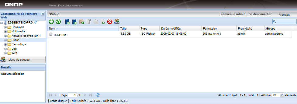

Pour terminer ce tour d’horizon, citons également le moyen d’accéder à distance à ses fichiers en Http ou Https avec le Qnap Web File Manager au travers d’un navigateur Web.
La liste ci-dessus est loin d’être exhaustive puisqu’il est encore possible d’ajouter par exemple le support du protocole iSCSI aussi bien en tant que cible que client. Cela lui confère une compatibilité avec des solutions de virtualisation telles que Vmware Vsphere, Microsoft Hyper-V et Citrix XenServer. Qnap vient d’ailleurs d’annoncer que tous les modèles des gammes Turbo NAS TS-x79 / TS-x69 sont désormais officiellement certifiés VMware® Ready™ pour ESXi 5, avec le support des environnements vSphere 5 et vSphere 4, ce qui permet désormais de combiner des niveaux de performance élevés, avec une gestion du stockage et de reprise d’activité optimisée.

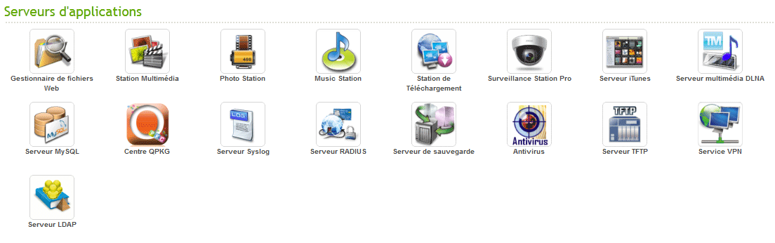

Serveurs d'applications
Serveurs d’applications
Ainsi, on trouve une station multimédia pour les vidéos, un gestionnaire d’album photos, un gestionnaire de fichiers musicaux sans oublier un serveur iTunes pour les utilisateurs de machines Apple.

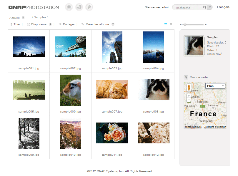

Ainsi, si l’on souhaite illustrer cela, on peut prendre pour exemple le QnapPhotostation.
Les possibilités sont multiples tant en terme d’affichage des photos qui peuvent être organisées en albums pour lesquels la consultation peut être rendue complètement publique. Notons que les utilisateurs ne peuvent pas être gérés par groupes, ce qui est bien dommage lorsqu’il s’agit de gérer un nombre importants d’utilisateurs et d’albums…
Les fonctionnalités n’en restent pas moins multiples : diaporama avec 7 effets différents de transition, capacité de tri suivant de multiples critères, lien de partage pour un téléchargement direct ou sur les réseaux sociaux, etc.
Qnap Photostation
Qnap Photostation
Lors de l’affichage d’une photo, les informations EXIF sont disponibles, tout comme les informations de géolocalisation de la photo, et il est même possible de retoucher la photo en ligne à l’aide de Pixlr.com.

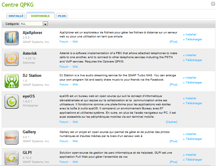

Enfin, au-delà de chacun de ces applicatifs supportés officiellement par Qnap, d’autres sont accessibles à l’aide du Centre QPKG, développés par la communauté des utilisateurs de matériels QNAP avec pour objectif de permettre aux utilisateurs, en les installant sur leur NAS, d’en enrichir les fonctions. Ces logiciels supplémentaires sont souvent destinés à des utilisateurs un peu plus aguerris, et nécessitent parfois une configuration un peu plus ardue.
Mais les fonctionnalités apportées permettent souvent de répondre à des besoins précis. Ainsi, on trouvera aussi bien le moyen de transformer son NAS en serveur de Mail avec Xmail, que de compléter ses fonctionnalités multimédia avec Plexmedia Server pour assurer la liaison du NAS avec votre home cinéma ou PS3 Media Server, pour votre console PS3, ou Squid pour installer un serveur proxy à la maison ou au bureau afin de fluidifier un peu le trafic de la connexion Internet en mémorisant certains éléments déjà consultés.
centre QPKG de Qnap
Quelques applications issues du centre QPKG de Qnap
Ce n’est pas moins de 32 de ces applications (et la liste s’allonge régulièrement) qui sont accessibles à l’installation d’un simple clic, contrôlées par Qnap comme n’étant pas malveillantes.
On retrouve également ce principe de modules tiers dorénavant chez les autres concurrents de Qnap, comme nous avons pu le mentionner dans nos autres tests de NAS.

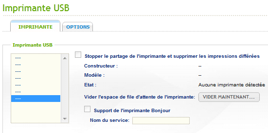

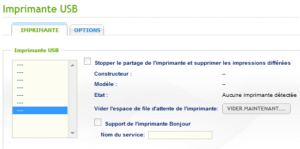

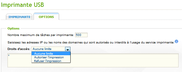

Ainsi, une imprimante USB pourra aisément devenir une imprimante réseau si elle est dans la liste de compatibilité que Qnap maintient très régulièrement à jour sur son site.
Ajout d'imprimante
Un maximum de 7 imprimantes
Options imprimante USB
Le filtrage par adresse IP pour l’autorisation d’impression
A priori, Qnap prévoit qu’il soit possible de brancher un maximum de 7 imprimantes ce qui correspond au nombre total de ports USB du TS569-Pro, mais la documentation parle d’un maximum de 3. Quoi qu’il en soit, cela paraît amplement suffisant.
Une option intéressante est la faculté de filtrer les adresses IP du réseau local qui ont la possibilité de lancer une impression. Nous aurions apprécié que le filtrage puisse se faire également par utilisateurs.

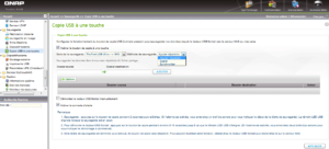

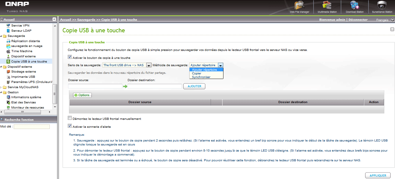

De surcroît, le port USB en face avant permet de manière très pratique de sauvegarder le contenu d’une clé USB par exemple sur le NAS ou un dossier vers ce périphérique USB.
C’est dans le menu Sauvegarde/Copie USB à une touche que l’on trouve ce paramétrage (et non pas dans le dispositif externe…).
Paramétrage du bouton en façade pour la copie USB
Outre la copie « classique », il est possible de demander qu’un nouveau dossier horodaté soit créé à chaque fois évitant les écrasements involontaires par exemple, ainsi que la possibilité de synchroniser deux dossiers. Une fois l’opération de transfert effectuée entre les deux périphériques, le NAS peut envoyer au choix un mail, un SMS ou un message sur messagerie instantanée Windows Live Messenger.

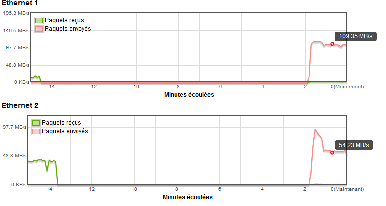

La seconde batterie de tests que nous vous proposons parmi toutes celles réalisées, a consisté à utiliser l’agrégation de ports Ethernet 802,3ad puisque notre switch nous le permet, et le NAS le propose parmi les multiples choix d’agrégation qu’il possède.
Après plusieurs essais, nous avons déterminé que notre Raid5 à trois disques Seagate Green était limitant. Aussi, nous avons réparti une partie de nos transferts sur un 4ieme disque défini comme volume simple. Les performances s’en sont trouvées immédiatement augmentées. En effet, avec un seul client, le graphique ci-dessous montre la différence obtenue entre notre grappe Raid5 et notre disque, identique à ceux de la grappe, mais travaillant seul.
Bench RAID
Bench RAID
Ainsi, dans cette nouvelle configuration, c’est un débit de 177 Mo/s environ que nous avons obtenu pour la lecture de notre fichier (présent sur les deux volumes).
clients en lecture
Lecture sur les 2 interfaces en 802.3ad et 5 clients
Quant à l’écriture, l’on dépasse légèrement les 135Mo/s :
clients en écriture
Écriture sur les 2 interfaces en 802.3ad et 5 clients
Là encore, il n’est pas à exclure qu’avec des disques plus performants, les débits peuvent encore être améliorés.
Pour sa part, le constructeur annonce officiellement 221,8 Mo/sec en lecture et 220,8 Mo/sec en écriture, mais sans préciser la configuration utilisée.

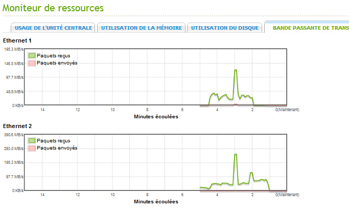

Notons au passage et de manière générale, que l’opération d’agrégation de ports Ethernet reste délicate à mettre au point puisque cette technique, très dépendante du matériel, fait intervenir des paramétrages pas toujours aisés sur les actifs en fonction des options dont ils disposent. En l’occurrence, dans notre cas, nous avons dû procéder à plusieurs vérifications pour être certains que le TS-569 communiquait bien en 802,3ad car l’interface de Qnap ne renseigne nulle part sur le succès de l’agrégation de canaux (contrairement par exemple à l’interface du DSM de Synology qui indique lorsque c’est en échec). C’est un point que nous souhaiterions voir améliorer par Qnap : une confirmation de la réussite de l’agrégation ou une indication d’échec de cette construction. De surcroît, les graphiques de débits réseau procurés par l’interface de Qnap ne montrent pas le débit total de l’agrégation mais toujours le débit par interface qui illustre certes mieux la répartition des transferts, mais qui ne facilite pas la lecture globale du débit entrant et sortant. Enfin, agrégation ou pas, nous aurions souhaité raccourcir un peu le temps de rafraîchissement des graphiques qui nous paraît un peu long, et le pointage sur le graphique à la souris est parfois un peu erratique…
Néanmoins, les renseignements restent tout à fait exploitables pour une lecture courante, même si quelquefois il se produit quelques aberrations.
aberrations des mesures
Même si on aimerait y croire…plus de 350Mo/s
Plus crédible… mais probablement un problème de rafraîchissement de l’application au début de la mesure

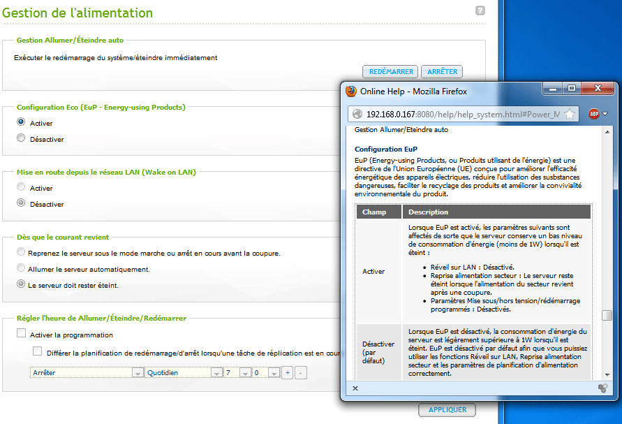

Consommation électrique du TS569-Pro
Comme pour chacun de nos dossiers, nous nous sommes intéressés à la consommation électrique du Qnap Ts569-Pro pour confronter nos mesures avec celles annoncées par le constructeur. Loin d’être anodine, la consommation électrique est toujours un paramètre à prendre en compte dans le coût d’exploitation d’un tel appareil qui est amené la plupart du temps à rester allumé 24h/24 et 7j/7.
D’ailleurs, les constructeurs ne s’y trompent pas, car aussi bien d’un point de vue de la communication commerciale que dans les interfaces d’administration, la place occupée par ce paramètre devient de plus en plus importante.
Ainsi chez Qnap, aussi bien la brochure commerciale que le site internet du constructeur, ou encore le fichier d’aide intégrée à l’interface, mettent en avant l’aspect économique en énergie du TS-569, parlant même dans ce dernier d’une consommation réduite à 1W appareil éteint.
Gestion de l'alimentation
Optimisation de la consommation électrique et le fichier d’aide parlant de 1W appareil éteint
L’interface en elle-même permet de jouer sur plusieurs paramètres, et permet même une programmation évoluée d’allumage et d’extinction de l’appareil pouvant prendre en compte un maximum de 15 programmations.
S’ajoutent à cela les possibilités de réveil de l’appareil par le biais du WOL (Wake on Lan) où l’on  peut  allumer à distance l’appareil lorsque celui-ci est éteint. En cas de coupure électrique, l’appareil est capable de se remettre en état de marche lorsque le courant revient. Enfin, 6 durées de mise en veille des disques en cas d’inactivité du NAS sont sélectionnables.
L’ensemble de ces paramètres offrent donc une grande souplesse pour la gestion énergétique de l’appareil.
