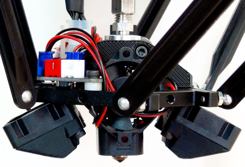

Afin de limiter le nombre de pièces, Emotion Tech utilise deux blocs en acier plié afin de composer le haut et le bas de la structure, le tout étant relié par des tiges en acier sur lesquelles vont coulisser des chariots. Sur ces derniers se trouvent des biellettes (moulées par injection) qui supportent la tête d’impression. Une fois montée, la MicroDelta Rework a comme dimensions 285 x 261 x 530 mm pour un poids de 7,5 kg.
L’extrudeur en aluminium, dont le rôle et de guider le filament vers la buse de chauffe où il sera fondu, est débrayable afin de retirer ou de recharger le filament avec une simple pression des doigts. Une molette manuelle permet également d’accompagner le filament de façon très précise.

  • Impression à l’aide d’une tête d’extrusion Hexagon (buses interchangeables)
