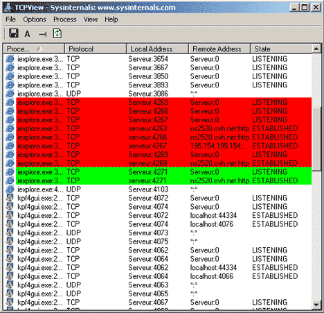

Astuce Internet & Réseaux : Surveiller sa connexion Internet Il arrive souvent de se rendre compte que sa connexion Internet est utilisée en arrière plan, sans vraiment savoir quel logiciel l'utilise et pourquoi. Nous allons donc voir comment surveiller et gérer toutes ces connexions.
Pour cela, nous allons utiliser un logiciel gratuit qui va nous être très utile, il s'agit de TCPView.
Le programme n'a nul besoin d'être installé, il suffit simplement de le dézipper dans un répertoire de son choix avec le fichier d'aide (un programme comme on les aime !).

Les connexions venant de se créer sont montrées en vert.
Les connexions changeant de serveur ou de port sont montrées en jaune.
Les connexions se fermant s'affichent en rouge.
TCPView en fonctionnement
